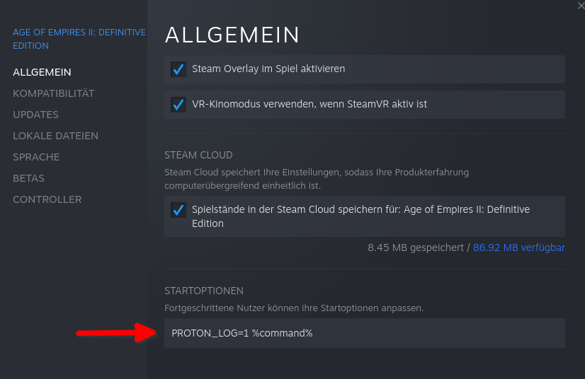

Das kannst du einstellen mit: PROTON_LOG=1 %command% in der Startoption der Anwendung.

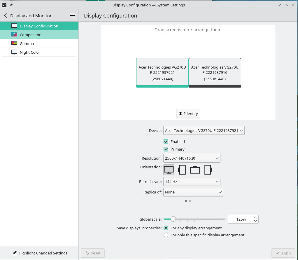

Ein weiterer offener Punkt bei Manjaro ist aber die Skalierung.
Wo muesste man da ansetzen, um unter Manjaro einen aehnlichen Skalierungseffekt zu bekommen wie bei OpenSUSE?
Nochmal zur Wiederholung: OpenSUSE hat in den Monitoreinstellungen einen Punkt "Global scaling" Veraendert man das, kommt sogar ein Hinweis das man sein System neustarten muss damit das in Kraft tritt. Das hatte mich schon gewundert weil es so Linux untypisch wirkt.
Nach dem Neustart war die Skalierung dann aktiv, und es sah immer noch gut aus. Die Schrift war immer noch scharf, keinerlei "Matschigkeit" war zu sehen.
Das der Steam Client dann nicht mitskalierte... geschenkt.
Dafuer war alles Knackscharf.
Unter Manjaro gibt es im gleichen Monitoreinstellungsfenster den Punkt "Global scaling" nicht. Dafuer einen Skalierungsregler separat fuer jeden Monitor.
Drehe ich da dran wird die Aenderung sofort aktiv, aber sofort ist alles unscharf. Es wirkt wirklich so als wenn die Renderaufloesung reduziert wurde. Das passt dann auch dazu, das wenn ich mit dem Screenshottool einen Ausschnitt gezogen habe, die angezeigte Aufloesung des Auschnitts nicht mit der realen Aufloesung uebereinstimmt. Die Pixelzahl des resultierenden Bildes entsprach dann aber dem echten Ausschnitt.

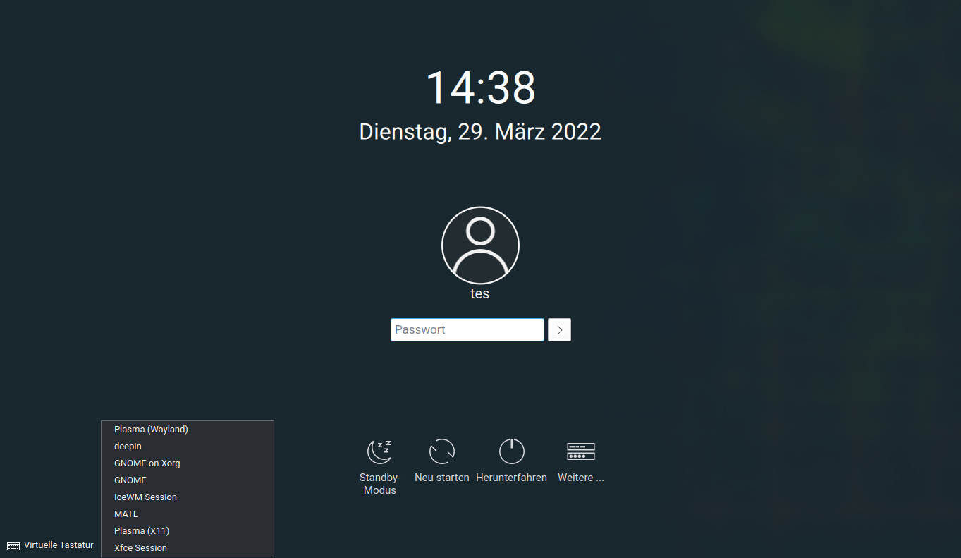

Bei openSUSE Tumbleweed wird beides installiert, ich gehe mal davon aus das das bei Leap ähnlich ist. Allerdings, die Voreinstellung ist X11 soweit ich weiß, wohl wegen der (ehemaligen?) Unzulänglichkeiten von KDE Wayland.
Im Login-Screen (SSDM) kann die Session ausgewählt werden, schau;
Die letzte Session wird beim nächsten (Neu-)Start wieder geladen, falls nicht anders konfiguriert.

Das mit dem Protonlog hilt auch. Ich muss auch eins zugeben: Auf die Idee den Steam Client von der Kommandozeile zu starten bin ich nicht gekommen.
Das hast du in den falschen Hals gekriegt, du startest das nicht in der Konsole, sondern machst das:
Das erzeugt eine Logfile in deinem /home Verzeichnis.
Inwiefern die nützlich ist steht auf einem anderen Blatt. Ich hasse es Logfiles zu lesen und probieren lieber rum.
:confused_alt::confused_alt::confused_alt:
Aber da könnten die anderen echt Recht haben, Manjaro könnte schon auf Wayland aufsetzen. Ich nutze noch X11. Das kannst du nachinstallieren, frag mich aber nicht welches Paket genau.
Im allgemeinen hat dein "Problem" aber nichts mit der Distribution an sich zu tun, sondern bloß mit dem Desktop und seinem Protokoll.

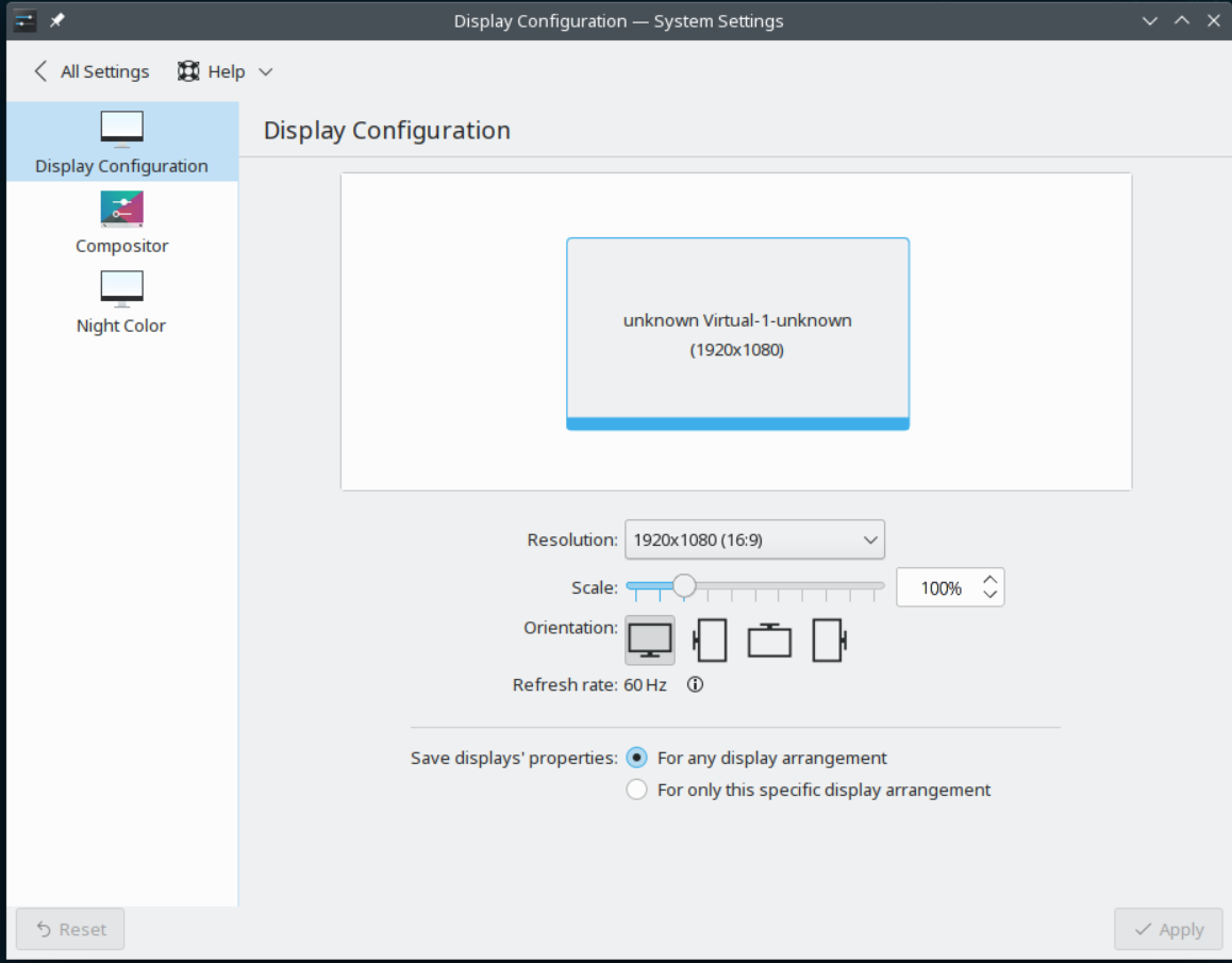

Aha! Der Hinweis X11/Wayland scheint in die richtige Richtung zu zeigen :)

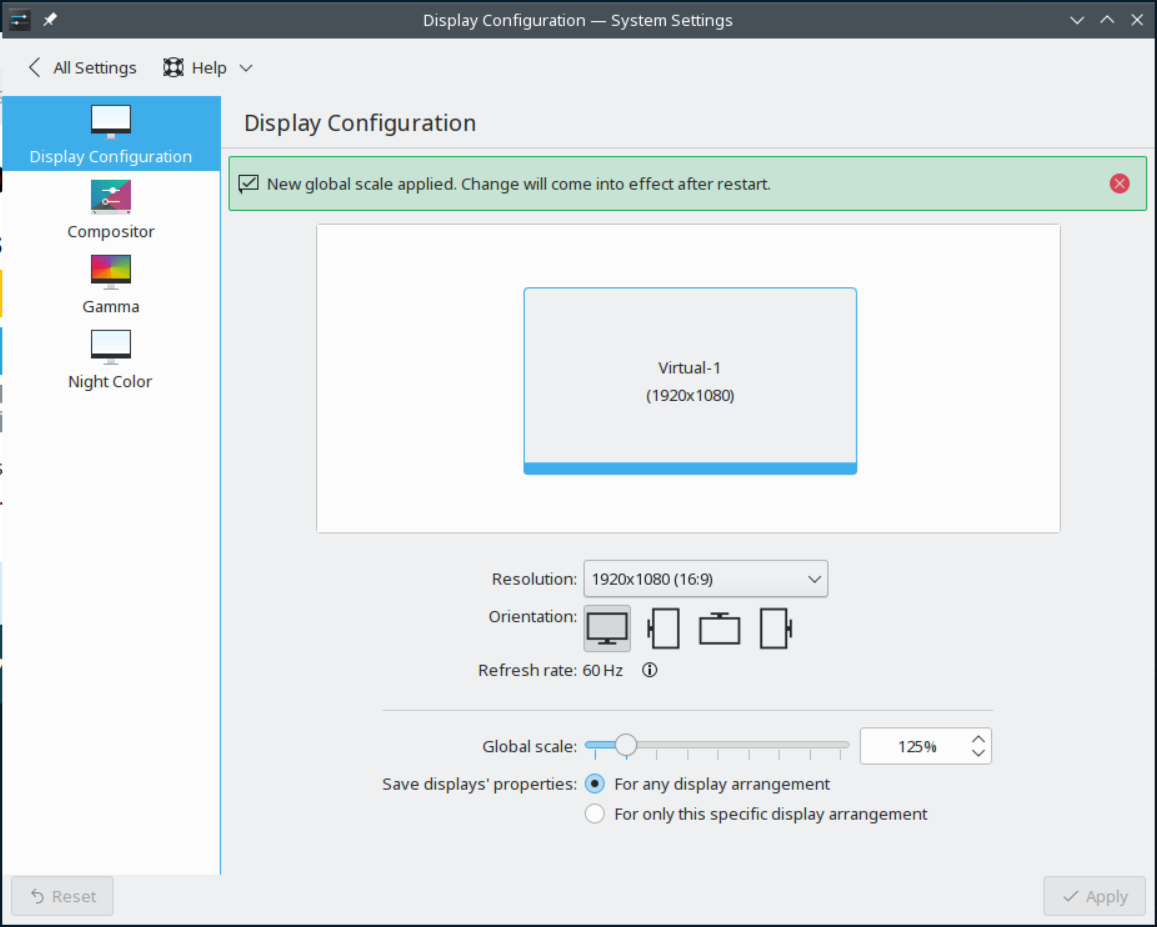

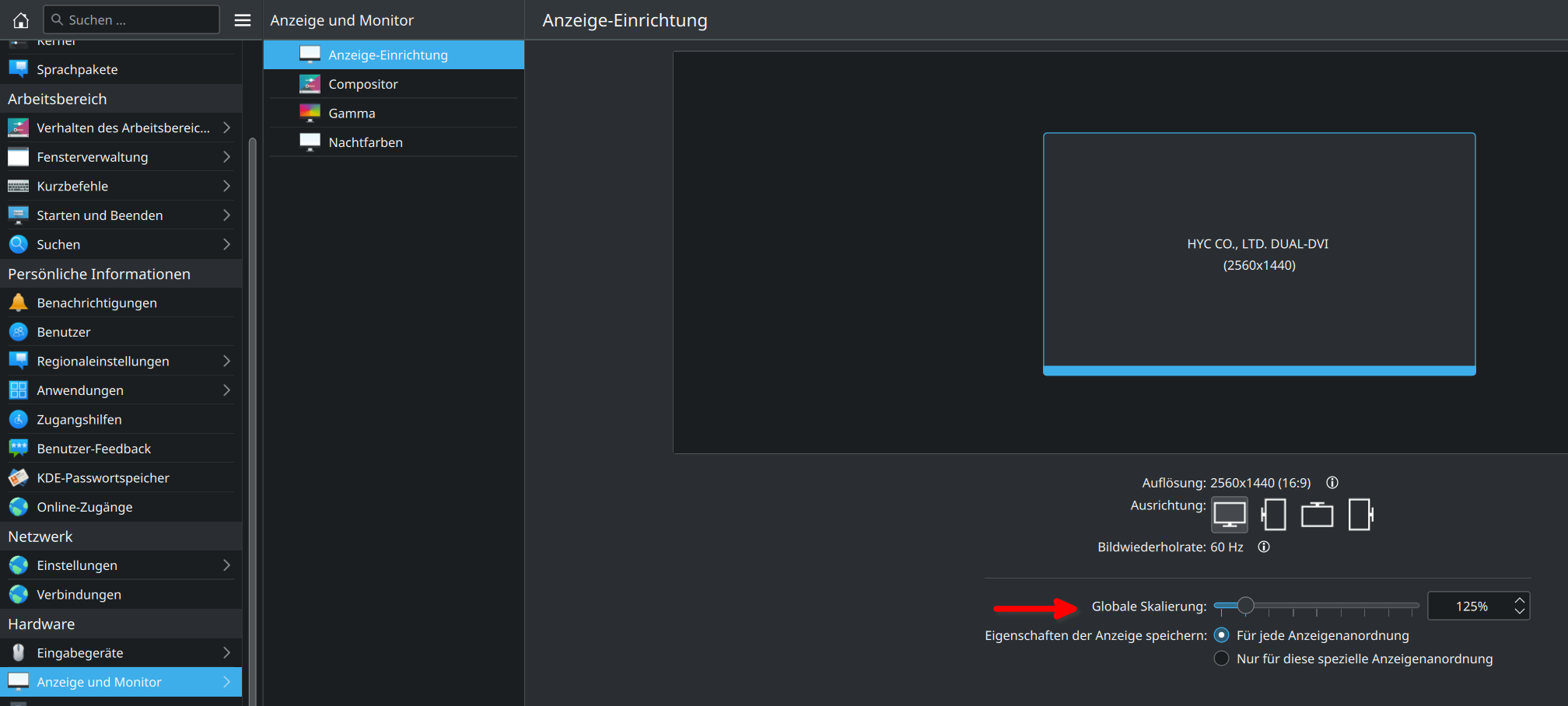

Ich habe es jetzt mal in meiner meiner noch vorhandenen OpenSUSE Tumbleweed VM nachgeschaut. By Default laeuft die auf X11.
So sieht dann die Display Configuration aus, mit dem Neustart-Hinweis wenn ich die Skalierung veraendere:
Schalte ich das dann auf Wayland um, sieht es anders aus:
Genauso sah es auch in Manjaro aus. Aendere ich hier die Skalierung ist die sofort aktiv.

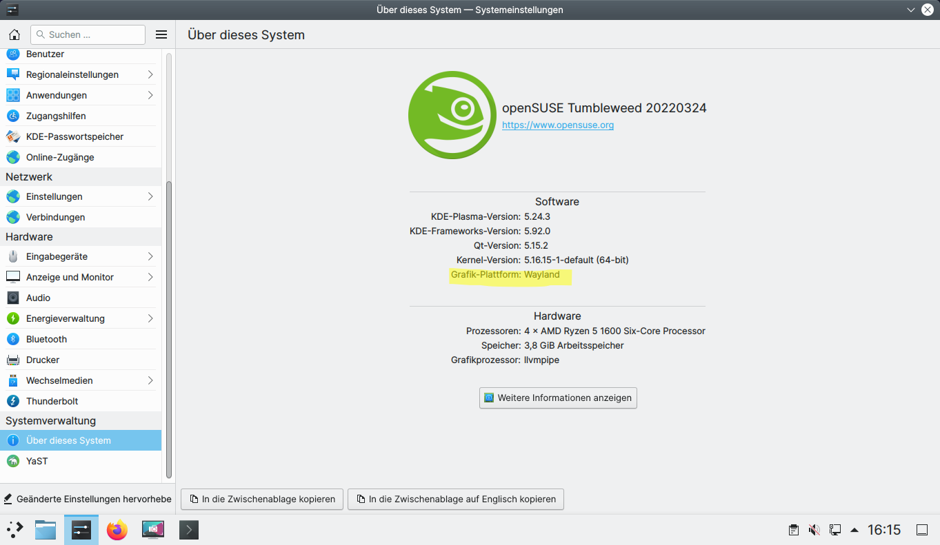

Die KDE-Systemeinstellung listet den aktuell laufenden Display-Server (Wayland/X11) auch.
Sieht dann so aus (gelb markiert);
