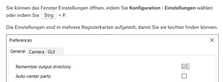

Aber wenn ich exportiere ist der vorausgewaehlte Ordner der, in dem die .STL Dateien liegen, und der ist ein anderer als der wo der GCODE hin soll. Ich kann natuerlich den richtigen Ordner auswaehlen, aber Windows hat sich das anschliessend gemerkt, der PrusaSlicer tut das unter Linux allerdings nicht. Bei jedem Export muss ich den Ordner neu auswaehlen.
Mir ist klar dass das eine Kleinigkeit ist. Aber dadurch habe ich einige Klicks extra, und insbesondere wenn ich viele Dateien verarbeite ist das etwas irritierend jedesmal den richtigen Exportpfad auswaehlen zu muessen.
Liegt sowas an der Desktopumgebung, oder ist das etwas, was jedes Programm in eigener Verantwortung hat?

Das klingt nach dem Programm. Evtl. ein Bug, das er sich den Pfad nicht merkt. Könnte man melden, vllt reagieren die drauf bei Prusa. Oder es ist einfach eine "Einstellung" die unter Linux nicht wie unter Windows als Standard gesetzt ist.
Reaktionen: Beelzebot und Ranayna
Mal kurz gegoogelt sollte das eine Einstellung sein:
