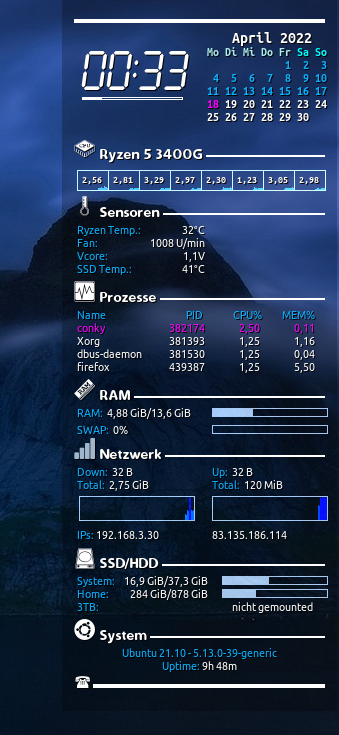

Conky vermutlich.Ranayna schrieb:Ich habe auf Screenshots oft was gesehen das auf dem Desktop eingebunden wird. Wie nennt sich das?
https://github.com/brndnmtthws/conky
Wie gesagt, am fehlerhaften Mounten liegt es ziemlich sicher nicht. Bei mir war die Platte via fstab-Eintrag gemountet, die Library wurde von Steam auch wie gewohnt erkannt, dann aber auf einmal waren alle Spiele "nicht installiert". Ich weiß nicht mehr, ob das wirklich im laufenden Steam passiert ist, oder ob ich Steam neugestartet habe, aber der PC wurde sicher nicht neugestartet.Ranayna schrieb:In welches Logfile muesste ich denn schauen ob das wirklich immer sauber beim Booten gemounted wird?

Einfach eine gute Anwendung um mir diverseste Sensoren anzeigen zu lassen. Ich habe auf Screenshots oft was gesehen das auf dem Desktop eingebunden wird. Wie nennt sich das?
Das auf dem Desktop ist meist Conky, ist aber nur für X, nicht für Wayland.

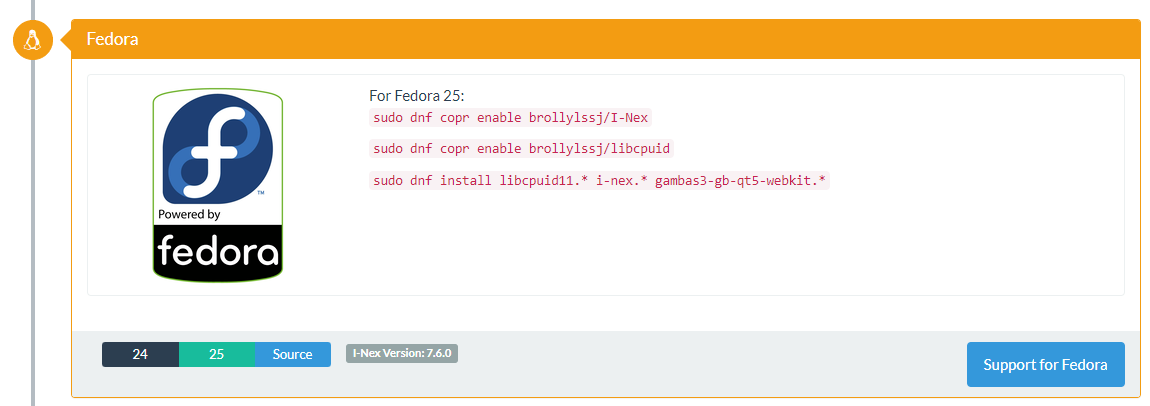

Das von ghecko genannte CPU-X kann ich auch empfehlen. Das hatte ich ebenfalls mal für Fedora bereit gestellt gehabt per Copr. Eine weitere Alternative ist eventuell noch i-nex. Das sollte sich einfach in Manjaro installieren lassen. Das kannst du dir sonst auch mal ansehen.
Ich sehe sogar gerade, dass ich auf der Seite für Fedora mal verlinkt war:
Für CrystalDiskInfo kannst du dir eventuell mal gSmartControl ansehen. Die Alternative Hard Disk Sentinel ist leider auch nur konsolenbasiert, aber mit Glück gibt es da auch eine GUI Version für. Da weiß ich aber gerade nicht, ob die bei mir fehlerhaft war oder zu alt war und daher nicht installiert werden konnte oder nur nicht richtig lief. Könnte auch im AUR mit erhältlich sein.
Die Tools müsstest du also sonst mal ausprobieren.

Dieses Conky Script läuft problemlos unter Ubuntu 21.10 mit Wayland. Auch wenn es im Screenhot tatsächlich noch unter X ist. ich starte regelmäßig mal auch Wayland um zu testen was inzwischen noch fehlt. Conky gehört nicht dazu:ghecko schrieb:Das auf dem Desktop ist meist Conky, ist aber nur für X, nicht für Wayland.
Code:
conky.config = {
-- — Conky settings — #
background = true,
update_interval = 1,
total_run_times = 0,
net_avg_samples = 2,
cpu_avg_samples = 1,
no_buffers = true,
imlib_cache_size = 0,
top_cpu_separate = false,
-- draw_shades = true,
draw_graph_borders = true,
draw_outline = false,
-- — Window specifications — #
own_window = true,
own_window_type = desktop,
own_window_transparent = false,
own_window_hints = 'undecorated,sticky,skip_taskbar,skip_pager,below',
own_window_argb_visual = true,
own_window_argb_value = 60,
own_window_colour = '000000',
double_buffer = true,
minimum_width = 250, minimum_height = 450,
alignment = 'top_right',
border_inner_margin = 10,
gap_x = 15,
gap_y = 15,
-- — Text settings — #
use_xft = true,
font = 'Ubuntu:size=8',
override_utf8_locale = true,
default_color = '#FFFFFF',
color0 = white,
color1 = '#AEEEEE',
color2 = '#9933CC',
color3 = '#0ab1ff', -- Light Blue
color4 = '#4682B4', -- Steel Blue
color5 = '#9FB6CD', -- Slate Grey
color6 = '#000000', -- Black
color7 = '#888888', -- Grey
default_bar_width=100,
default_bar_height=2,
conky.text = [[
${hr 4}
${voffset 10}
${font LCD2:size=36}${goto 20}${color0}${time %H}${voffset -12}:${voffset 12}${time %M}${font}
${goto 20}${execbar date +%S | awk -F: '{ print int(100/60*$1) }'}
${voffset -90}
${font Ubuntu Mono:bold:pixelsize=16}${goto 130}${color0}${execpi 300 ncal -Mb| head -n 1}${color1}${font Ubuntu Mono:bold:pixelsize=12}
${goto 145}Mo Di Mi Do Fr ${color cyan}Sa So${color}
${goto 145}${color3}${execpi 120 LAR=`date +%-d`; ncal -bh | sed '2d' | sed -e '1d' -e 's/\<'$LAR'\>/${color magenta}&${color}/' | sed ':a;N;$!ba;s/\n/\n${goto 145}/g'}${color}${font}
${font ConkySymbols:size=16}f${font Dyuthi:pixelsize=16} Ryzen 5 3400G ${hr 2}${font}${voffset 4}
${goto 15}$color5${cpugraph cpu1 20,31 009bf9 ff0000 -t}${cpugraph cpu2 20,31 009bf9 ff0000 -t}${cpugraph cpu3 20,31 009bf9 ff0000 -t}${cpugraph cpu4 20,31 009bf9 ff0000 -t}${cpugraph cpu5 20,31 009bf9 ff0000 -t}${cpugraph cpu6 20,31 009bf9 ff0000 -t}${cpugraph cpu7 20,31 009bf9 ff0000 -t}${cpugraph cpu8 20,31 009bf9 ff0000 -t}
${voffset -26}${font Ubuntu Mono:bold:pixelsize=10}${goto 20}$color${freq_g 1}${goto 51}${freq_g 2}${goto 82}${freq_g 3}${goto 113}${freq_g 4}${goto 144}${freq_g 5}${goto 175}${freq_g 6}${goto 206}${freq_g 7}${goto 237}${freq_g 8}
${voffset 10}$color${font ConkySymbols:size=16}h${font Dyuthi:pixelsize=16} Sensoren ${hr 2}${font}${voffset 4}
$color3${goto 15}Ryzen Temp.: $color${alignr 120} ${hwmon 1 temp 1input}°C
$color3${goto 15}Fan: $color ${alignr 120}${hwmon 1 fan 1input} U/min
${color3}${goto 15}Vcore: $color${alignr 120}${hwmon 1 in 0input}V
${color3}${goto 15}SSD Temp.: $color${alignr 120}${hwmon 0 temp 1input}°C${voffset 4}
${font ConkySymbols:size=16}n${font Dyuthi:pixelsize=16} Prozesse ${hr 2}${font}${voffset 4}
${goto 15}${color3}Name${alignr 60}PID${alignr 30}CPU%${alignr 10}MEM%
${goto 15}${color magenta}${top name 1}${alignr 70}${top pid 1}${alignr 40}${top cpu 1}${alignr 10}${top mem 1}
${goto 15}$color${top name 2}${alignr 70}${top pid 2}${alignr 40}${top cpu 2}${alignr 10}${top mem 2}
${goto 15}$color${top name 3}${alignr 70}${top pid 3}${alignr 40}${top cpu 3}${alignr 10}${top mem 3}
${goto 15}$color${top name 4}${alignr 70}${top pid 4}${alignr 40}${top cpu 4}${alignr 10}${top mem 4}${voffset 4}
${font ConkySymbols:size=16}J${font Dyuthi:pixelsize=16} RAM ${hr 2}${font}${voffset 4}
$color3${font}${goto 15}RAM: $color $mem/$memmax ${goto 150}$color5${membar 8,115}${voffset 4}
$color3${font}${goto 15}SWAP: $color $swapperc% ${goto 150}$color5${swapbar 8,115}
${font ConkySymbols:size=16}b${font Dyuthi:pixelsize=16}${color} Netzwerk ${hr 2}${font}${voffset 4}
$color3${goto 15}Down:$color ${downspeed enp7s0} $color3${goto 150}Up:$color ${upspeed enp7s0}
$color3${goto 15}Total:$color ${totaldown enp7s0} ${color lightgrey} ${goto 150}${color3}Total:$color ${totalup enp7s0}
$color3${goto 15}$color5 ${downspeedgraph enp7s0 24,115 009bf9 0000ee -t} ${goto 150}${upspeedgraph enp7s0 24,115 009bf9 0000ee -t}
$color3${goto 15}IPs:$color ${addr enp7s0} ${goto 150}${execi 7200 ~/.Conky/ip.sh}${voffset 4}
${font ConkySymbols:size=16}k${font Dyuthi:pixelsize=16} SSD/HDD ${hr 2}${font}${voffset 4}
$color3${goto 15}System:$color${alignr 10} ${fs_used /}/${fs_size /} ${goto 160}$color5${fs_bar 8,105 /}
$color3${goto 15}Home:$color${alignr 10} ${fs_used /home}/${fs_size /home} ${goto 160}$color5${fs_bar 8,105 /home}
$color3${goto 15}3TB:$color${alignr 10} ${execpi 60 if [ -d "/media/ralf/3TB" ]; then echo \${fs_used /media/ralf/3TB}"/"\${fs_size /media/ralf/3TB} \${goto 160}\${color5}\${fs_bar 8,105 /media/ralf/3TB}; else echo "nicht gemounted"; fi} ${voffset 4}
${font ConkySymbols:size=16}o$color${font Dyuthi:pixelsize=16} System ${hr 2}${font}${voffset 4}
$color3${alignc}Ubuntu 21.10 - $kernel
${alignc}Uptime: ${color}${uptime_short}#${voffset 1}
${if_running audacious}
${hr 2}${font}${voffset 2}
${alignc}${exec audtool current-song-tuple-data artist}
${alignc}${exec audtool current-song-tuple-data title}
${alignc}${audacious_bar 8,200}
${image /tmp/audacious-cover.jpg -p 25,718 -s 200x200}
${voffset 190}#${alignc}
${endif}
${if_running roger}${font Wingdings:size=12}(${font} ${endif}${hr 4}
