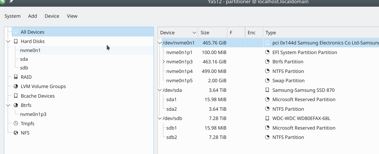

Ok, die verbliebene Windows Partition habe ich gefunden. Die 100 MB UEFI Partition war noch uebrig, die habe ich geloescht, jetzt ist auch der BIOS Bootloader sauber.

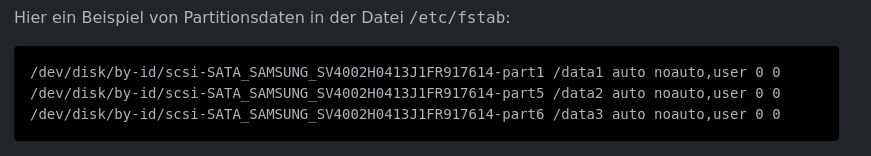

1. Wie mounte ich meine zusaetzlichen Festplatten permanent?

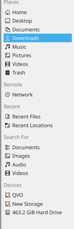

Die stehen im Dolphin unter Media. Wenn ich sie aufrufen will muss ich mein Adminpasswort zum mounten eingeben. Dann werden sie unter /run/media/<Username>/<Datentraegername> gemounted.
Ueber diesen Pfad habe ich auch die Steam Libray eingerichtet.
Dummerweise ist das Mounten nach einem Neustart wieder weg.

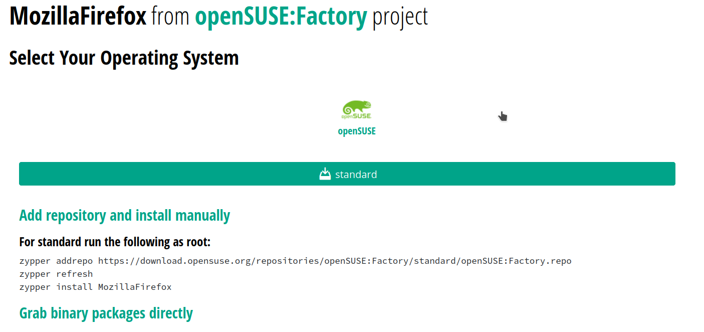

Gibt es da ein bestimmtes Repository was ich einbinden sollte?
Versuche ich zB KiCAD ueber https://software.opensuse.org/package/kicad ueber eins der dort angebotenen Community Packages zu installieren, bekomme ich eine Fehlermeldung beim Hinzufuegen der Repositories.

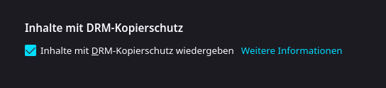

4. Browserprobleme: Im Firefox sind Videos auf v.reddit.com schwarz. Ich sehe den Thumbnail, aber wenn ich eines abspielen will habe ich schwarzes Bild, aber Ton. Auf bei einem neuen Profil ist das so.
Amazon und Netflix funktionieren beide ebenfalls nicht. Netflix sagt ich solle den aktuellsten Firefox installieren (siehe Frage 3 ;)), und Amazon meldet unspezifische Playerprobleme. Das Widevine Plugin ist aktiv.
uuuund wohin hat Suse seinen efi-loader geworfen? Eigene Partition?
:D sonst bootet evtl. gar kein OS mehr.
Mit einem Eintrag in /etc/fstab. Da solltest du dich einlesen.
Das aktiviert? Kann aber auch sein das deine Distro widevine gar nicht mitliefert und du das nachinstallieren musst.
Welche denn? So probiert?:
Screenshot 2022-03-25 at 20-18-57 Installiere Paket openSUSE Factory _ kicad.png

Danke, dann werde ich mich mal in fstab einlesen.
Partitionen sehen aktuell so aus:
Es gab eine nvme0n1p2, die 100 MiB gross war. Die hatte auch Windows im Namen, dann habe ich die geloescht. Das Linux bootet noch :D
Da ist also alles gutgegangen.

Der DRM Haken im Firefox ist gesetzt, das Widevine Plugin ist auch da. Den Firefox habe ich auch schon refresht. Ich habe es grade nochmal mit einem blanken Profil versucht. Dann kommt bei Netflix zumindest keine Fehlermeldung mehr, abspielen tut es trotzdem nicht.
Der Fehler bei Amazon bliebt aber dennoch.
Wenn ich das Repo aus deinem Screenshot per Konsole hinzufuegen will kommt das:
Code:
user@localhost:~> sudo zypper addrepo https://download.opensuse.org/repositories/openSUSE:Factory/standard/openSUSE:Factory.repo
File '/repositories/openSUSE:Factory/standard/openSUSE:Factory.repo' not found on medium 'https://download.opensuse.org/'
Gefunden hatte ich das Repository bei meiner Suche nach einer aktuellen Firefox Version auch schon, aber das scheint ja explizit zu Tumbleweed zu gehoeren.
Klicke ich auf den "standard" Knopf bekomme ich nur ein YaST Fenster wo steht das es nichts zu tun gaebe.

Als kleinen Tipp für die fstab: Wenn du dir nicht sicher bist setz bei den Optionen noch ein nofail dahinter. Findet systemd nämlich die Partition nicht beim booten kommt der ganze Prozess ins stocken und du musst das mit einem Live-System korrigieren. So überspringt es den fehlerhaften Eintrag einfach und du kannst nach dem Hochfahren nachbessern.

Keineswegs, nach wie vor das Werkzeug schlechthin.
Aber je nach DE kann man USB-Datenträger auch gleich beim erkennen Einhängen lassen. Ist für Wechseldatenträger sinnvoller, statische Datenträger oder Netzwerklaufwerke sind aber mit einem festen Mountpoint besser ins System integriert.

Zu den Datentraegern:
Nach dem Booten sieht das im Dolphin so aus:
Klicke ich eins der markieren Laufwerke an, dann will er mein Passwort zum mounten, er macht es nicht automatisch. Beides sind interne SATA Laufwerke, aber noch NTFS formatiert. Liegt es evtl. daran?

Du kannst KDE in den Systemeinstellungen bei Wechselmedien sagen, dass es bekannte Partitionen automatisch einhängen soll. Dass du allerdings stets das Passwort zum einhängen eingeben sollst... Hast du zufällig an der Kwallet herumgespielt?
Nein. Ich hab mehrere NTFS HDDs. War ziemlich nervig, letztlich hab ich gnome disks installiert, dort irgendwo ein Häckchen für automount gesetzt und seitdem klappt es.

Die internen Festplatten wurden im Dolphin wie auch unter Suse mit einem Zeichen markiert, aber hier wurden sie automatisch gemounted, ohne das ich mein Adminpasswort eingeben musste... Mal schauen.

Die internen Platten sind rebootfest, ohne das ich irgendwas anders gemacht haette. Genauso wie die Netzlaufwerke im Networkbereich gelistet werden.

Interessanterweise war zwar auch der "Play DRM content" Haken immer noch aus, aber liess sich aktivieren.
Und schon funktionieren sowohl der Reddit Videoplayer, und sowohl Amazon als auch Netflix :)
