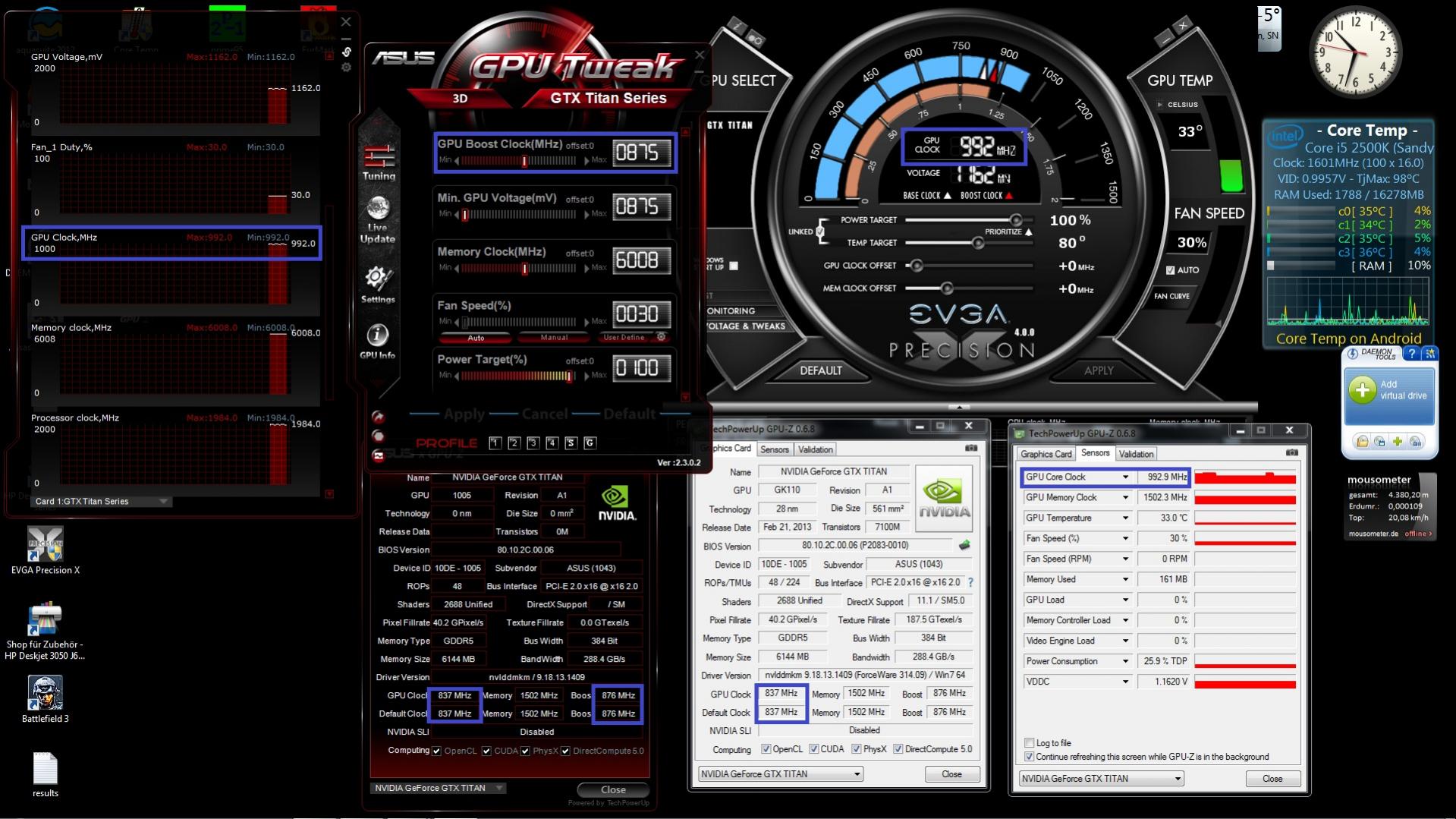

Der Base Clock einer Titan liegt doch bei 837mhz, beim Evga Tool wird ein Baseclock von 992mhz ausgelesen, da stimmt doch etwas nicht!
Bei mir nicht.
Aber, nachdem ich die Karte eingebaut und den Treiber neu installiert hatte stand in Precision 575MHz.
Dies wurde auch im OSD angezeigt :D
Die Lösung war Precision neu zu installieren ohne die Einstellungen zu behalten.
Danach war sowohl die Anzeige in Precision (837MHz) als auch der Boost (993MHz) im OSD korrekt.
den Übertaktungstools kann man nicht vertrauen, die zeigen einem willkürliche GPU Clock Angaben von den 837mhz bis 992 mhz als Standard an.
Kann jemand genauers dazu sagen?
Ich sehe das Problem nicht ganz...Precision X zeigt Deinen aktuellen Takt/Boost mit dem blauen Balken an (992 MHz), der rote und der weisse Pfeil dort zeigen korrekt die Base clock (837 MHz) und den garantierten Boost (876 MHz) an.
Der garantierte Boost ist nur ein Wert von nVidia, der eigentlich Boost hängt von Temperatur und Spannung ab, daher kann der Problemlos selbst ohne Übertakten auf 992 MHz springen.
Da die Karten sich ständig je nach Last dynamisch takten, springen auch die Werte ständig. Vorallem wenn man mehrere Tools öffnet, manche erzeugen nämlich Last um die Werte korrekt anzuzeigen, was wiederrum das nächste Programm zu einer anderen Anzeige veranlasst. GPU-Z wiederum zeigt den programmierten Basis-Takt unter Default Clock an und den neuen unter GPU-Clock wenn die Karte übertaktet ist. Solange die Karte nicht übertaktet ist sind die Werte dort also gleich. Precision X wiederum zeigt den real anliegenen Takt incl. Boost an, daher steht dort eine andere Zahl.
Ist alles etwas verwirrend aber für mich sieht alles ok aus.
Da stimme ich MADman_One zu. Die anzgezeigten 992MHz sind Boost und nicht Base.

Ja, es ist wirklich etwas verwirrend durch den Boostmechanismus. Und jedes Tool verfolgt wieder ein anderes Prinzip nachdem es die Werte anzeigt. Daher zeigen auch alle Programme eigentlich richtige Werte an, man muss halt nur erst mal rausfinden, welchen der vielen gültigen Werte das favorisierte Tool für besonders wichtig hält :D
Ich nutze daher meistens Precision X, nVidia Inspector und GPU-Z...damit kann ich alle Fragestellungen an meine Grafikhardware abdecken.
