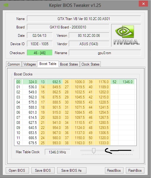

Aber hast du mal geschaut wie hoch der Boosttabel des Roms steht, wenn das eines der Roms aus dem Overclock Forum ist, steht der wahrscheinlich auf 1398 um gleich 1202 Mhz zu erreichen, standart ist 1202. Dann müsstest du halt wieder selbst mit Inspector übertakten, oder 1346 einstellen.
Aber da er sich ja nicht drosseln kann, durch die Volt Reduzierung könnte es schon sein, dass es Probleme macht.
Was du auch Probieren kannst, drossel die Volt im P0 wieder unter 1,162 dann kannst du wieder mit Software Übervolten, auf 1,202v kommst ja dann auch. Aber dann darfst den Boost nicht mehr verringern :D
2.jpg den Regler unten mal auf 1202 wieder stellen
