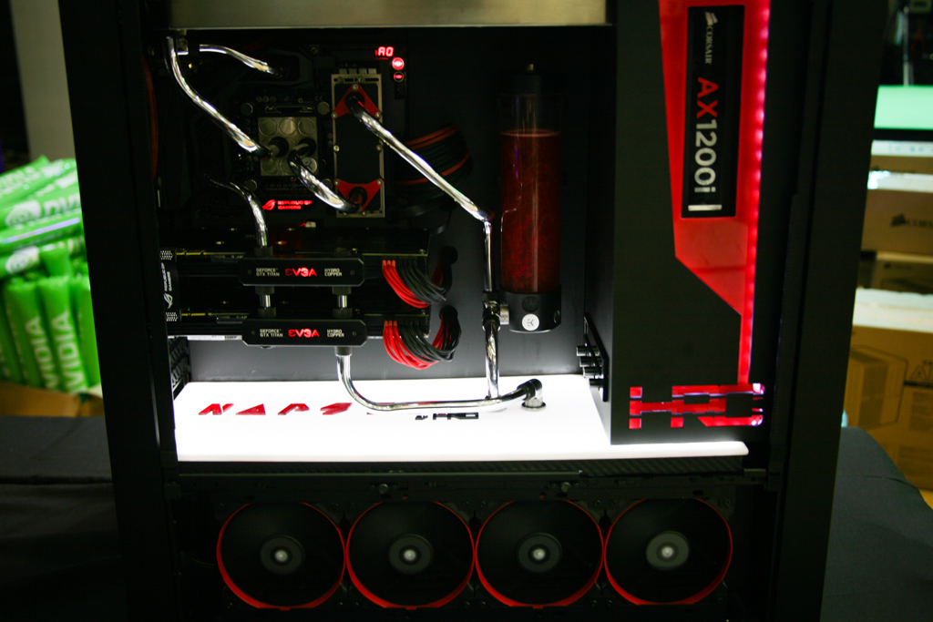

Hi,
suche mal nach "Watercooling Copper". Ich versuche man kann das alles auf dein Vorhaben übertragen.
Interessant:
https://www.youtube.com/watch?v=7RJN1XIs0zU
PS: ich hoffe du hast viel Geld und Zeit
Interessant:
- Sep. 2005
- 2.519
Ich denke eher, das wird verchromtes Kupferrohr sein, da dich das einfacher biegen lässt.
Könnte aber auch poliertes (Edel)Stahl sein, was sich aber wiederum schwerer biegen lässt.
Als Anschlüsse kann man da die nehmen, die man auch für Acrylrohre nehmen würde.
http://www.aquatuning.de/wasserkuehlung/anschluesse/acrylrohr-anschluesse/
MfG
Edit:
Das Problem beim selber biegen von verchromtem Kupfer ist, das die Beschichtung rissig wird/werden kann.
MfG
Edit:
A
Architekturnson
Ich habe momentan 16mm Rohre von Monsoon zusammen mit den von "Spattel" genannten fittings. Leider bietet Aquatuning nur 13mm breite Messingrohre an, die verchromt sind. Im Internet findet man aber logischerweise auch 16mm Messingrohre für den Bau etc.. Die Frage ist, ob die auch nutzbar wären, ich müsste die dann logischerweise noch lacken. Statt Rohre zu biegen würde ich dann allerdings nur mit geraden und 90° Winkeln arbeiten.
ansonsten frage ich mich, ob es auch möglich wäre Acrylrohre z.b. mit Plastidip zu lackieren, so dass es am Ende nach Chrom aussieht.
A
Architekturnson
Zum biegen gibt es Rohrbiegemaschinen für 17€. Das ginge also auch. Dann bräuchte ich eigentlich nur Rohre mit dem selben Innen- und Außendurchmesser, damit die für die Monsoon fittings passen. Das größte Problem wäre nur das verchromen. Das müsste ich wohl machen lassen.
