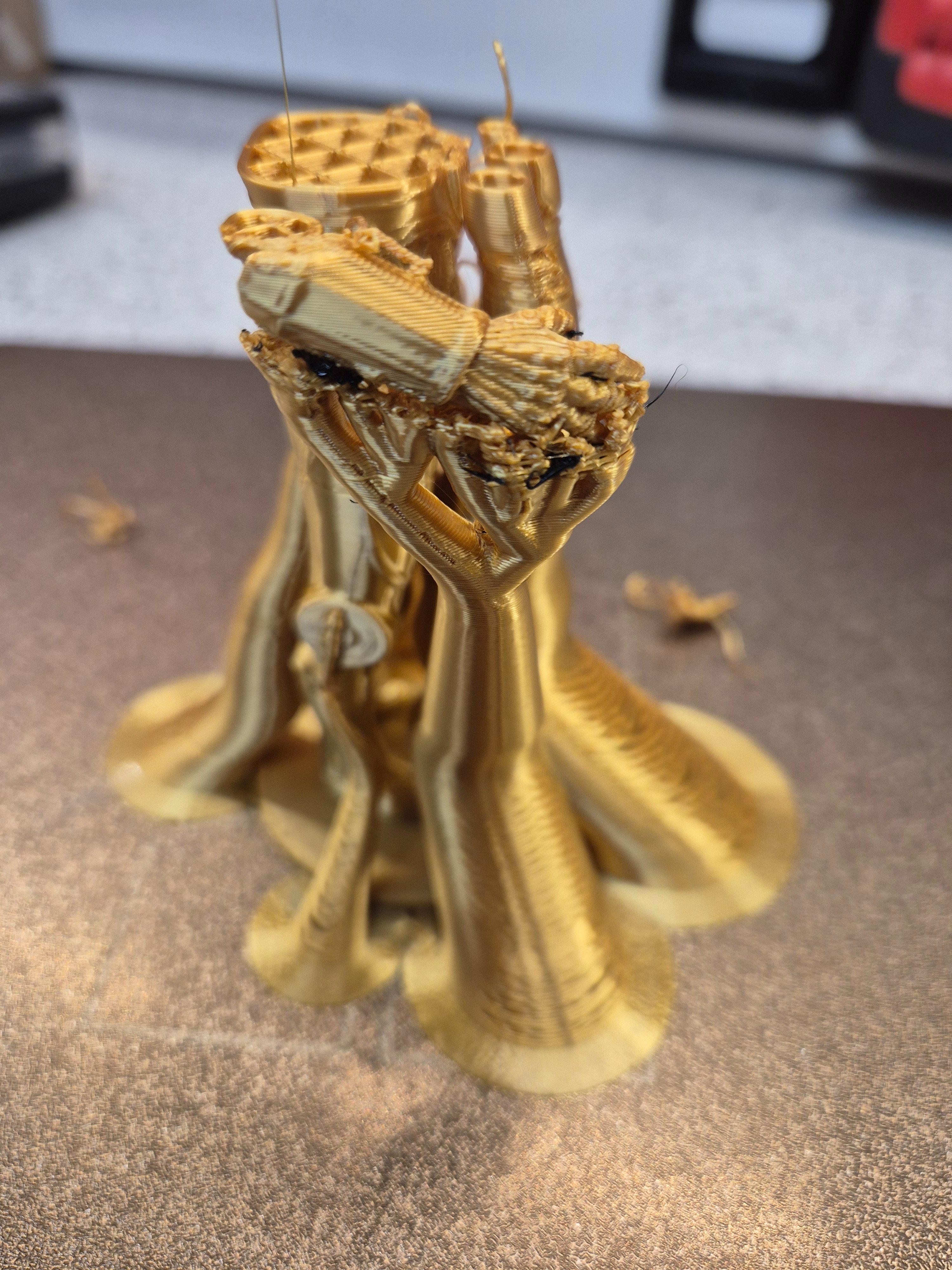

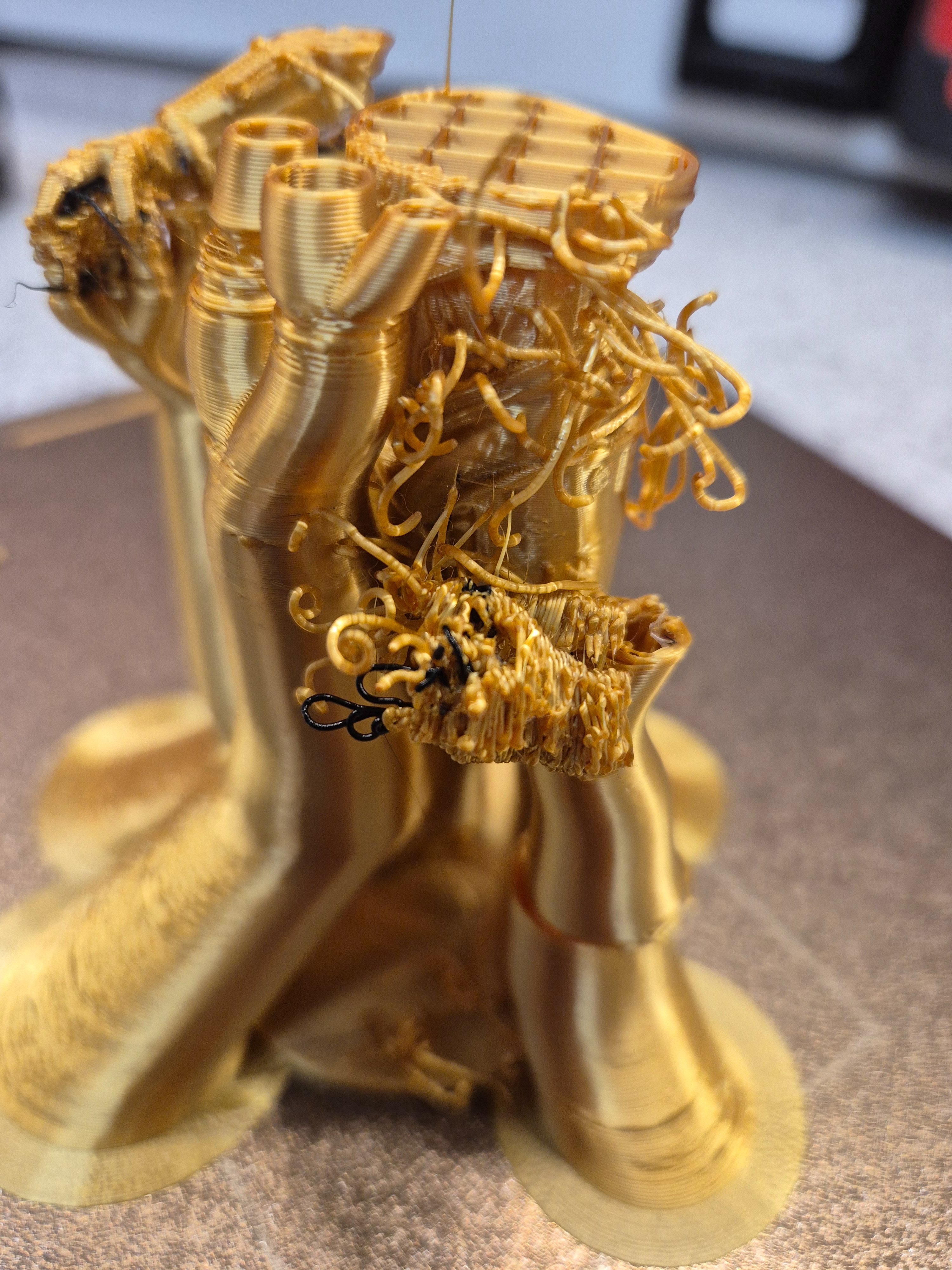

ich habe meinen Bambulab P2S gegen einen X2D getauscht und wollte nun ein anderes Material für Stützstrukturen verwenden. Leider funktioniert das nicht so wie angedacht.
Ich habe für den Hauptextruder PLA und für den Nebenextruder PETG-HF verwendet.
Beides Bambulab Filament mit dem entsprechenden Profil.
Die Layerhaftung der Stützen war so bescheiden, dass ab einer Höhe von ca. 3cm die ganze Stütze angefangen hat zu wackeln. Das hat natürlich den kompletten Druck zerstört, so dass ich abbrechen musste.
Hat jemand bereits Erfahrungen mit so einem Szenario? Gibt es noch Stellschrauben an denen ich drehen kann?

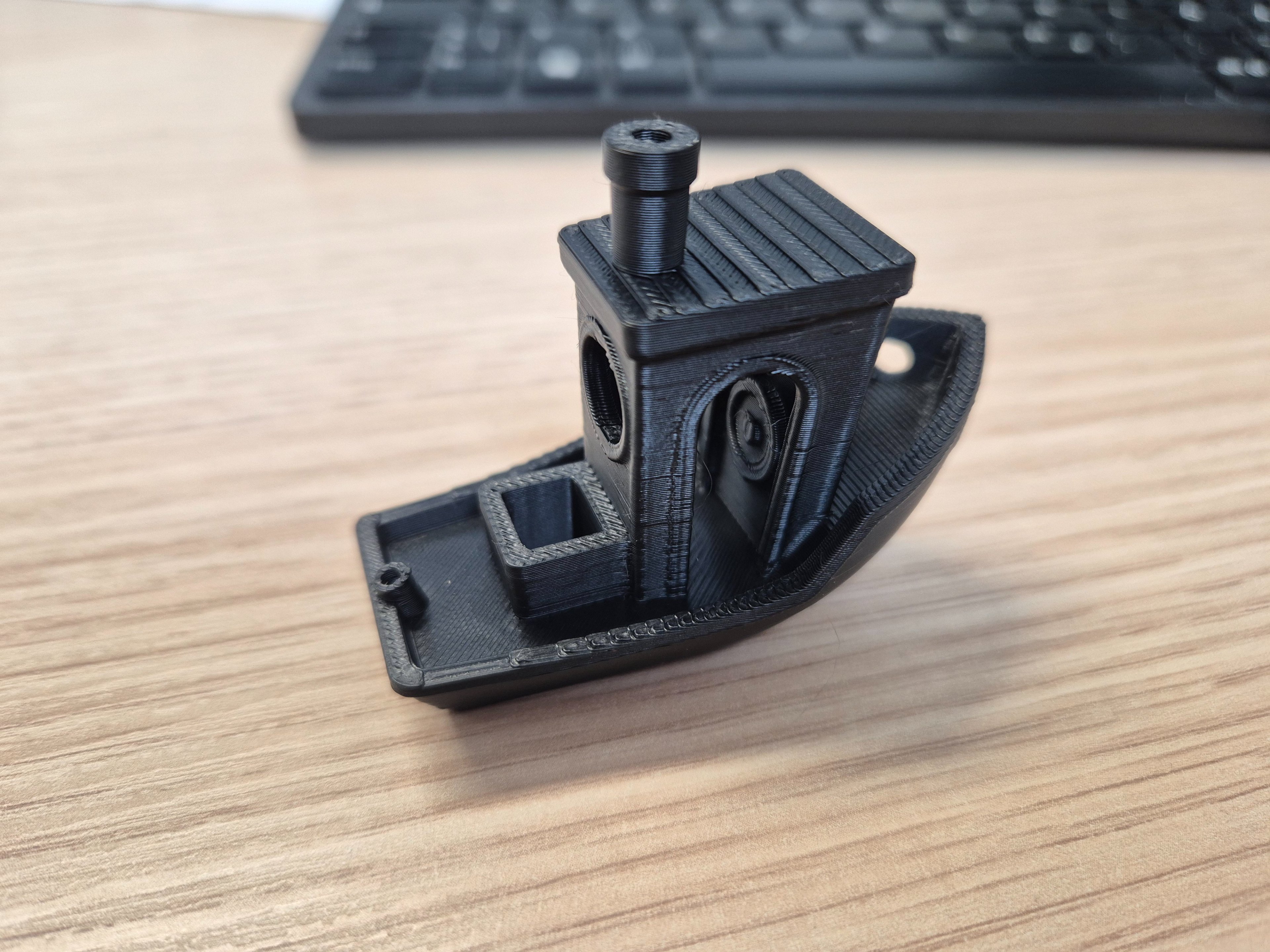

Der PETG Benchie aus der Nebendüse ist grad fertig geworden und sieht absolut okay aus.
Somit kann es nur ein Einstellungsfehler sein.
Wie gesagt, ich teste heute Abend nochmal mit nur der Zwischenschicht aus PETG.

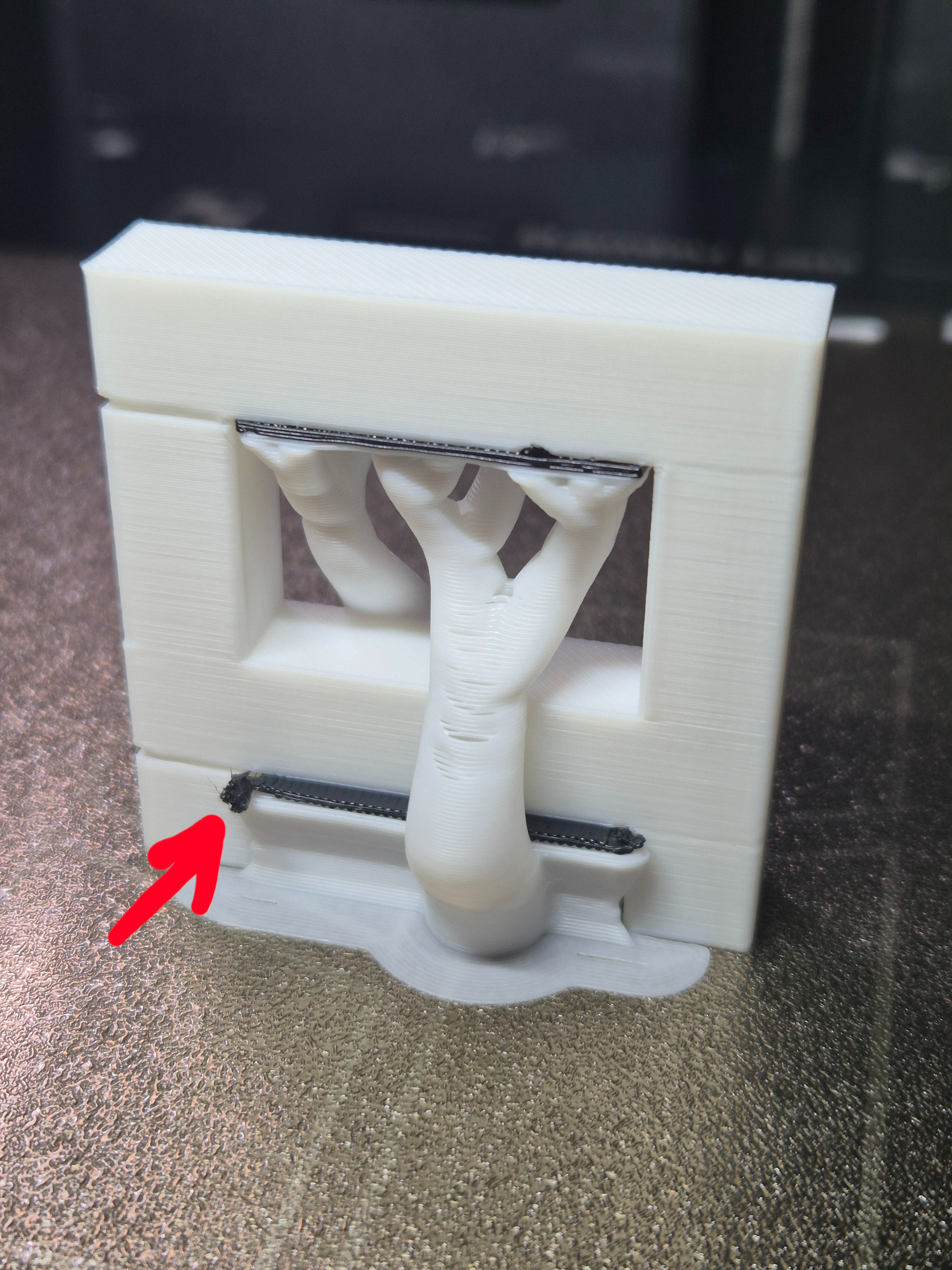

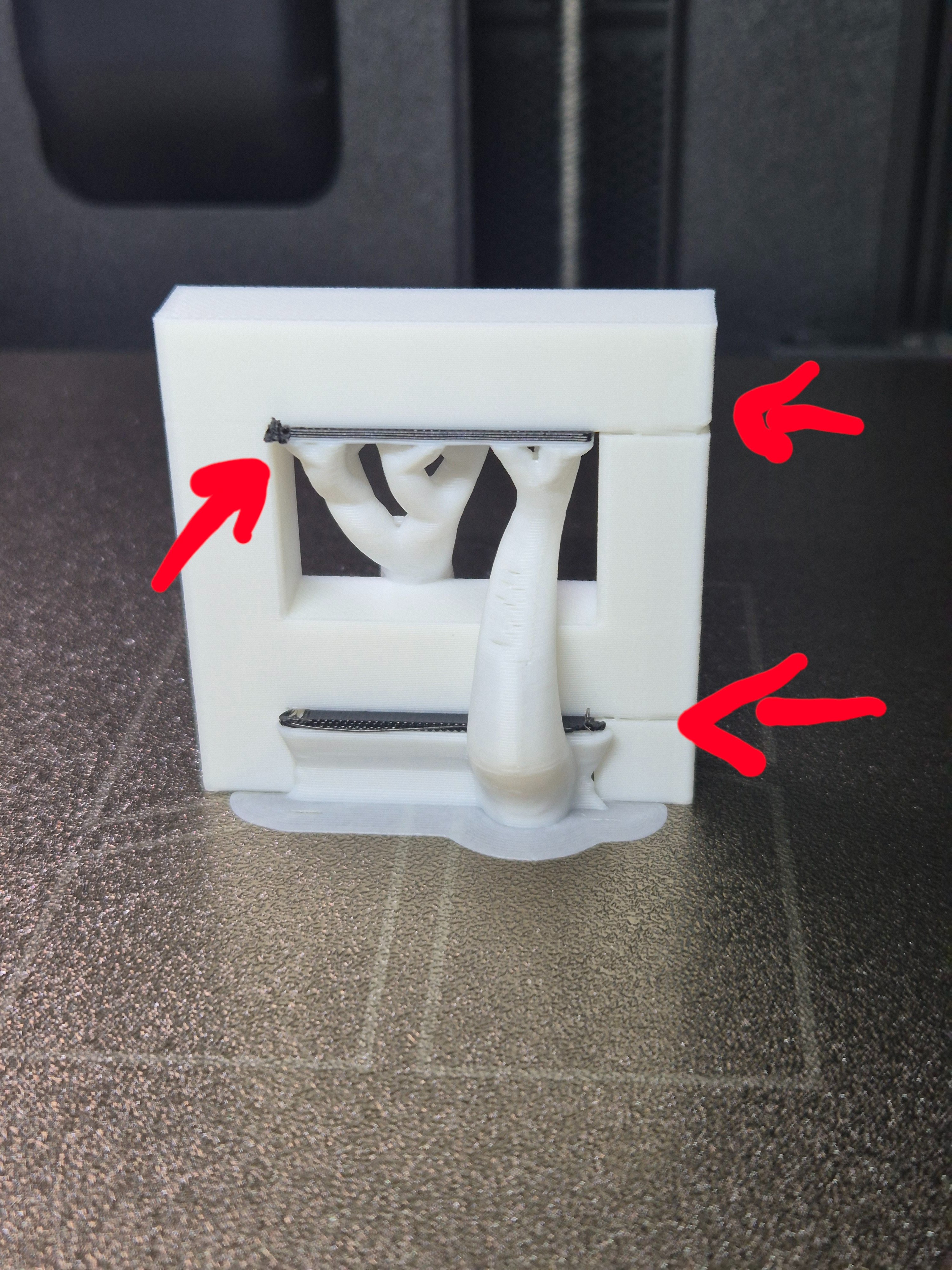

Auf der einen Seite hat es funktioniert. Auf der anderen Seite ist es wieder total eskaliert.
Hatte die Einstellungen wie im oben verlinkten Video vorgenommen.
Ich habe gerade mal einen ganz simplen Test Körper gedruckt. Und auch dort gibt es Auffälligkeiten.
Immer wenn auf die Nebendüse gewechselt wird kommt am Anfang ein dicker Popel aus der Düse, der dann breitgeschmiert wird. Außerdem sind Rillen im Objekt obwohl diese weder im Modell noch im Slicer vorhanden sind.
Ideen?

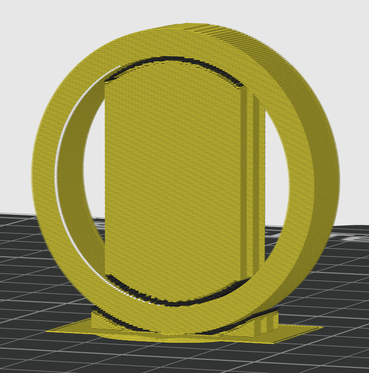

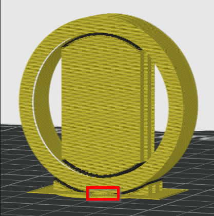

Ich drucke gerade noch einen stehenden Ring. Da wird noch ofter gewechselt. Bin gespannt.
Ohne Prime Tower
Da das Ding ja zwei Düsen hat und das Material nicht innerhalb einer Düse wechselt ging ich davon aus, dass der Tower überflüssig ist.
Dann hast du schon mal den Grund für die "Popel"...
Nuja, standardmäßig dürfte der aktiviert sein :)
Und das ist nicht aus Spaß so.

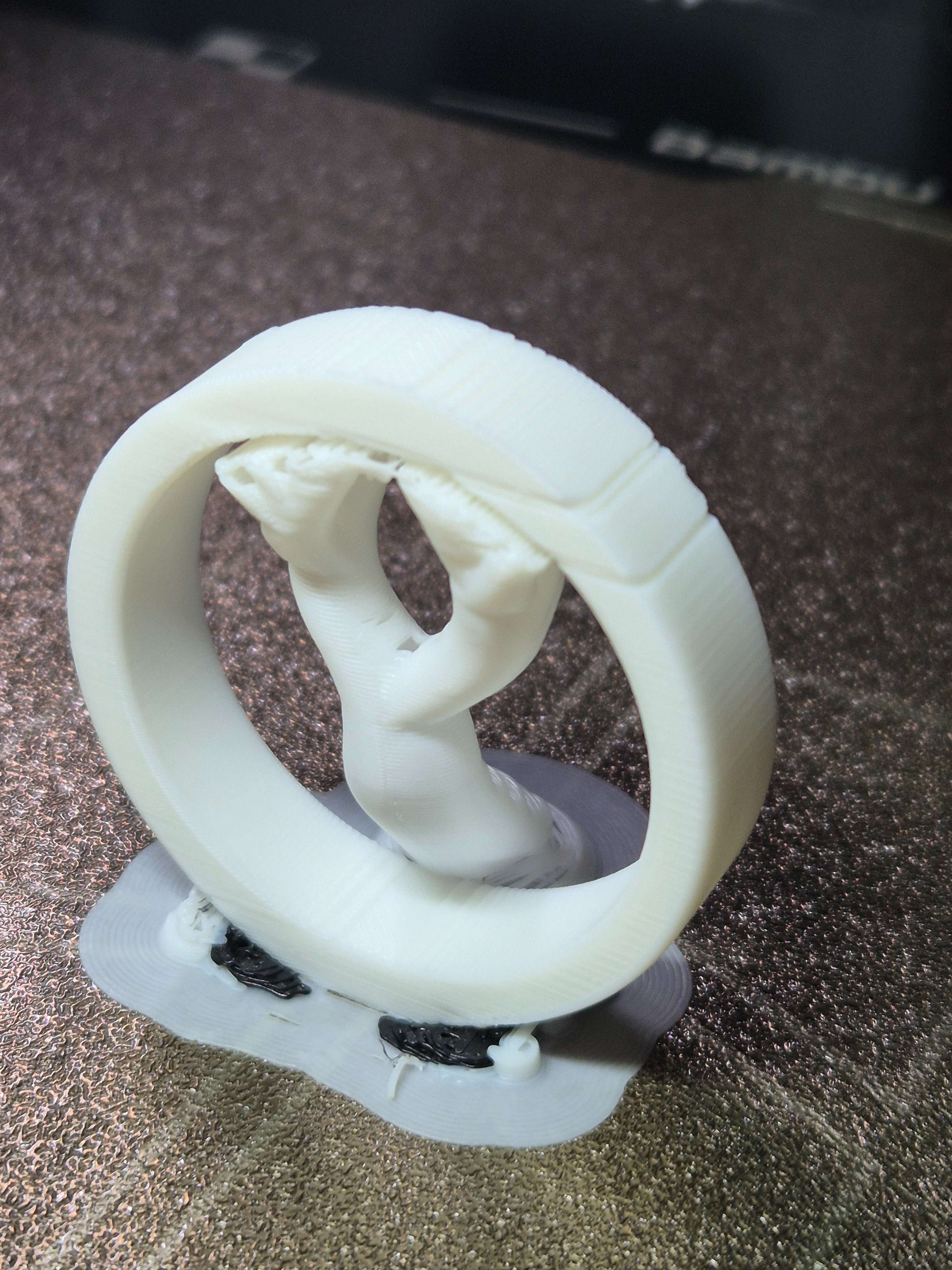

Beim Ring sah es etwas besser aus, allerdings fehlt da die obere Verbindungsschicht komplett. Als wäre die Düse verstopft gewesen.
Und auch hier sieht man rechts oben wieder Lücken im Modell. Keine Ahnung woher die kommen. Im Slicer sieht alles gut aus.
Ich teste das Ding jetzt nochmal mit Reinigungsturm. Der verdoppelt die Druckzeit mal eben.

Ich hab mehrfach mal Multiboards mit PETG als Support-Interface Layer mit PLA versucht, hängt auch von der Kombination welches PLA/welches PETG ab. Haftet da unterschiedlich gut aufeinander, war aber alles mit Prime Tower (A1)
Mit Prime Tower war das Ergebnis recht zufriedenstellend. Leider hat es den Ring 10 Schichten vor dem Ende umgekippt, da die Auflagefläche zu gering war. Durch die Kombination PLA/PETG hat das Ding nur ein paar mm richtig am Bett gehaftet.
Mehr als dieser Bereich war ja nicht fest mit dem Druckbett verbunden.
War ja zum Glück nur ein Test. In der Realität würde man das Teil sicherlich liegend drucken.
