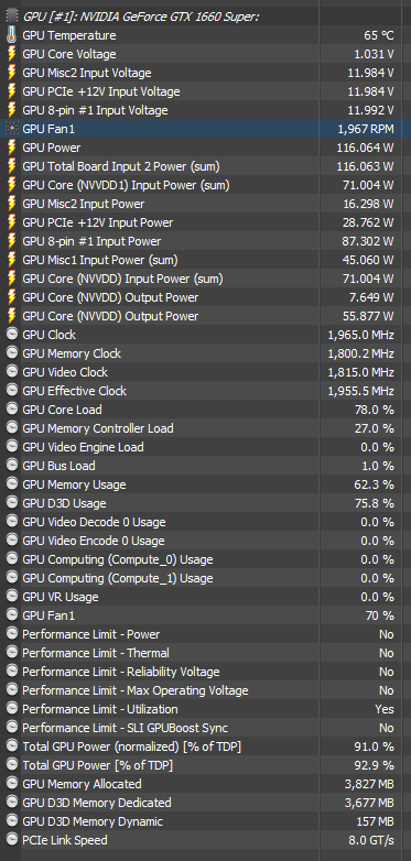

bastel gerade dran rum. HWInfo liefert mir Infos. Habe dazu noch Open Hardware Monitor laufen. Das war eine der Optionen die mir Goverlay sogar selber gesagt hat.
Welcher der Einstellungen ist eigentlich die GPO Auslastung?
GPU Core Load?

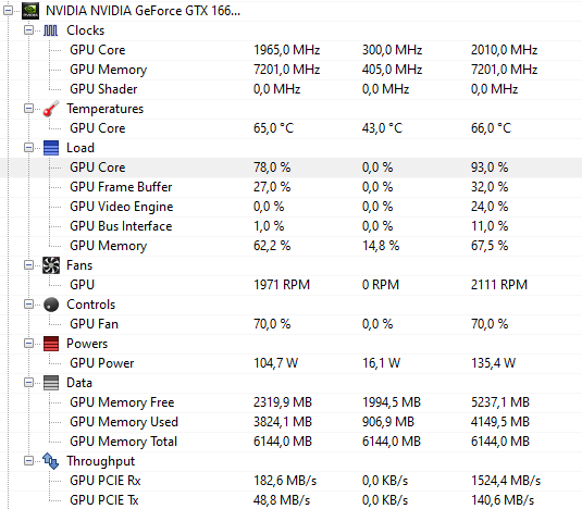

Gibt es bei Open Hardware Monitor auch.
Jetzt suche ich nur noch CPU Temperatur und CPU Lüfter. Dann habe ich alles.

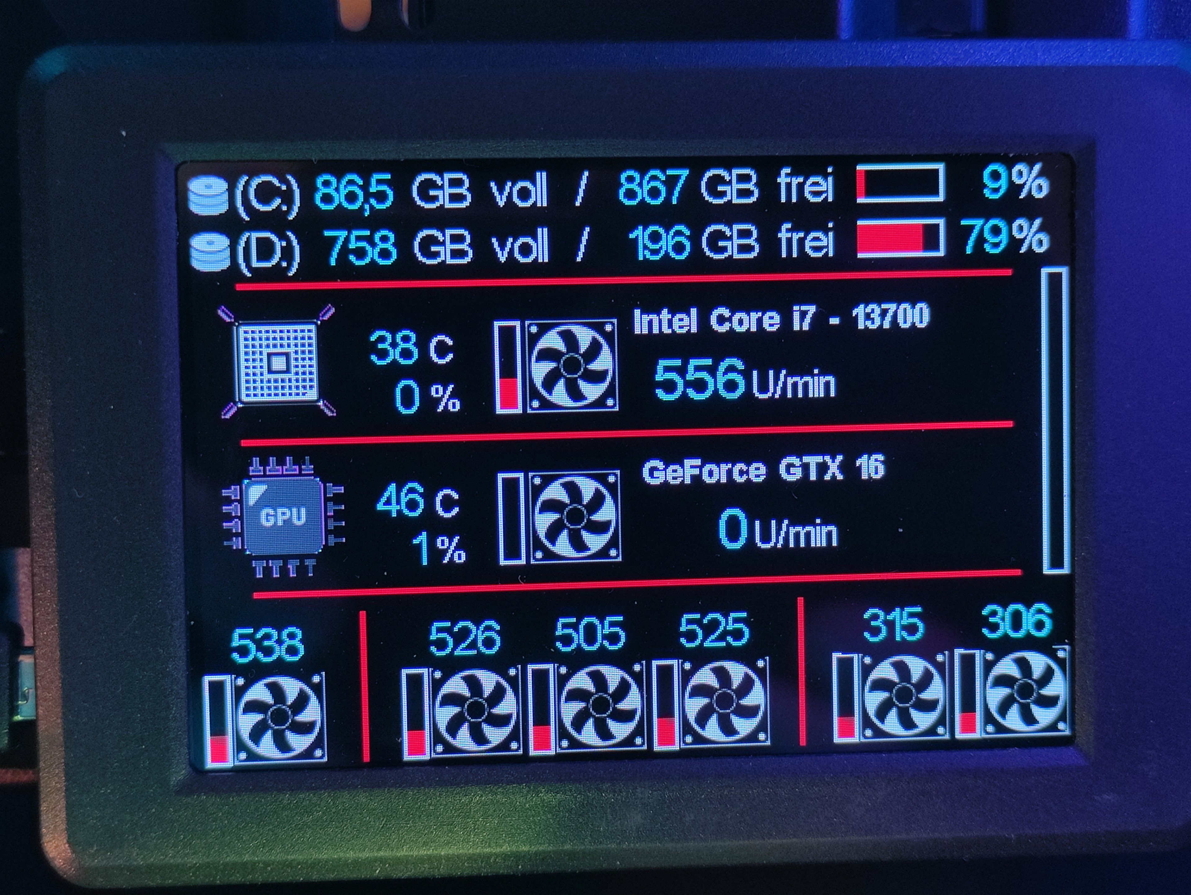

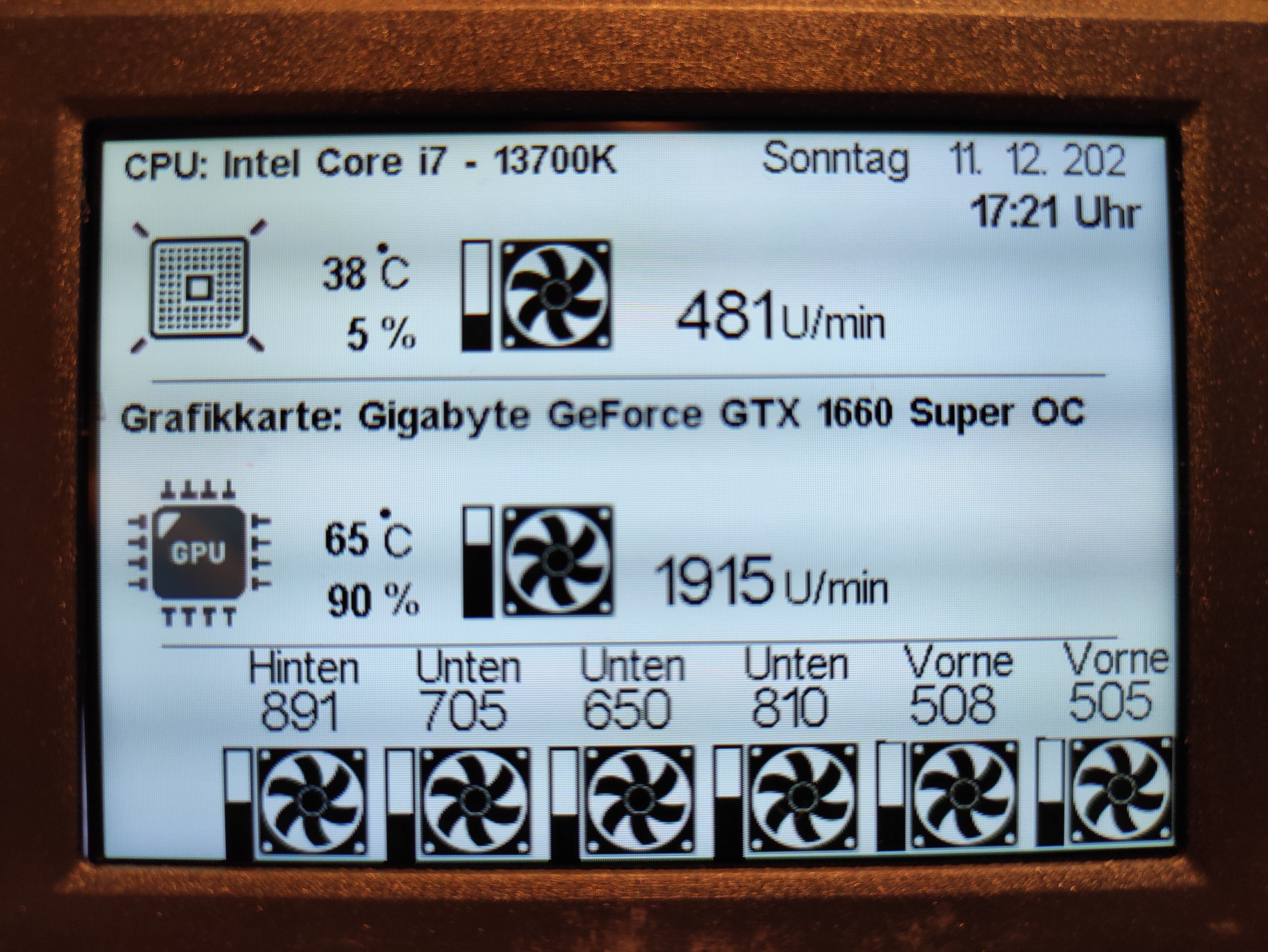

Hier mal ein kleines Update. Habe heute noch etwas gebastelt.
Kein großes geschnörkel oder hübsche Bilder, nur die nackten Daten.
Bin immer noch sehr zufrieden mit dem Teil.
Einzig komische, die Daten werden irgendwie erst gelesen sobald die beiden großen vorderen Lüfter des Gehäuse anspringen.
Reaktionen: retrozerky, NOTAUS und Zock

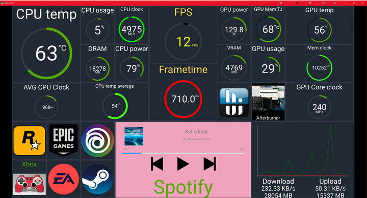

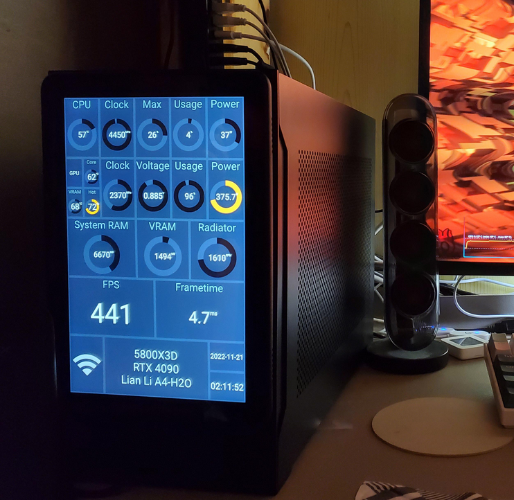

Da ich auf CB nirgends einen Beitrag gefunden habe, packe ich es mal hier mit rein...
Habe die Tage mal mit Pitikapp rumgespielt, ich finde es genial. Sehr einfach, fast selbsterklärend zu konfigurieren. Habe HWInfo und auch Afterburner als Quellen genutzt. Man kann u.a. auch Programme starten, Makros aufzeichnen, Medien abspielen, Websiten öffen und vieles mehr. Die Geräte müssen nur im gleichen Netzwerk sein, das wars. Profile für beide "Geräteseiten" anlegbar.
Mein Testgerät war/ist ein Handy (Tablet folgt noch) Es stören auch keine Nachrichten o.ä., der Bildschirm bleibt auch immer an. Pitikapp ist übrings kostenlos. :daumen:

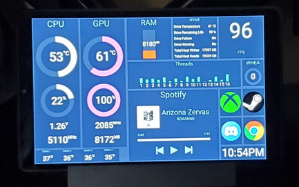

Mal noch ein paar Beispielbilder aus dem Netz:
Reaktionen: zhompster, SPAMGewinnspiel, Pitfall und eine weitere Person

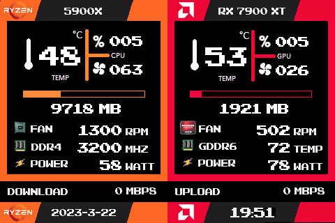

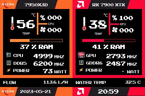

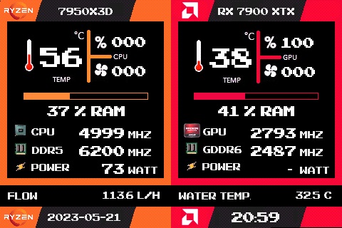

Ich habe mir auch mal zwei Teile davon bestellt. Finde ich eigentlich ganz hübsch und praktisch. Ich habe mir diese Vorlage runtergeladen: https://www.goverlay.com/forum/viewtopic.php?f=6&t=1918 Und die wie folgt zu sehen angepasst... Ich habe mich in die gesamte Sache vielleicht 20-30 Minuten eingearbeitet, bis ich alles verstanden hatte. Ich habe jedenfalls die CPU und GPU wunderbar detailliert im Blick und auch ein Auge auf die wichtigsten WaKü-Werte.
Vorher:
Nachher:
Um die Daten im Hintergrund auszulesen läuft bei mir der kostenlose Libre Hardware Monitor (Nachfolger des Open Hardware Monitors). Libre Hardware Monitor: https://www.computerbase.de/downloads/systemtools/libre-hardware-monitor/ Zuvor muss man allerdings die GOverlay-Software updaten:
