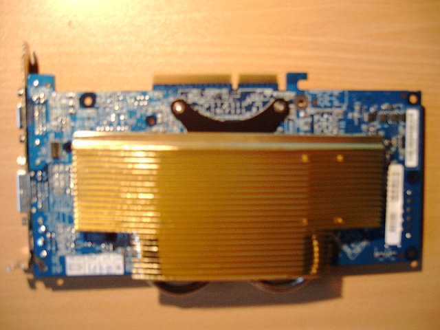

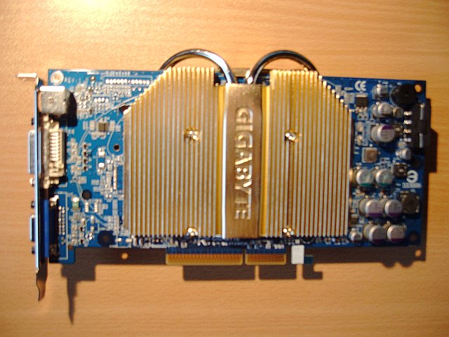

Meine GigaByte 6800 is grad gekommen und noch liegt sie friedlich vor mir aufm Schreibtisch, da fällt mir auf, dass auf der Rückseite, die später im eingebauten Zustand nach oben zeigen wird, sich von Bildern, die man online findet, im Kühldesign ein wenig unterscheidet.
Es fehlt die glatt gezogene Finne dem AGP zugewandt, mit dem eingefrästen GIGABYTE Schriftzug (s. verlinktes Bild).
Ich bin neugierig, ist das bei Euch auch so? Eine neue Revision zwecks besserer Mainboardkompatibiliät?
Wie sieht die denn sonst aus? Mein Kühler ist zumindest genauso wie auf dem Bild. Kannst du nicht mal nen Bild davon machen?
Im Anhang die Bilder von beiden Seiten meiner Karte. Auf dem 2. Bild ist der Unterschied zur Referenzkarte deutlich zu erkennen.
Auf meiner Karte steht übrigens REV:1.2 (1. Bild i. Anhang, ganz oben lilnks). Aber das steht auf der Referenzkarte (oben links), die ich zum Vergleich herangezogen habe auch, also gleiche Revision aber unterschiedliche Kühler.
(Quelle der Referenz: http://www.bjorn3d.com/read.php?cID=719)

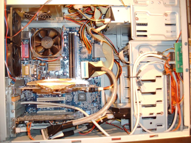

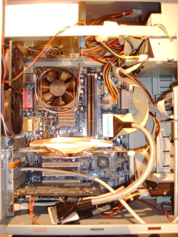

So, ich hab die Karte nun eingebaut. Läuft alles nach Plan...
Erste Benchmarks:
  • 3146 3DMark05
  • 8438 3DMark03
  • Auqamark3 waren so um die 47,000
Bei den Punkten natürlich mein System im Auge behalten, is ja nicht mehr das jüngste!
Im Anhang nun auch zwei Bilder, der eingebauten Karte. Hängt jetzt leider mit der Festplatte an einem Stromkabel - ging nicht anders.

Der Kühler scheint auch kürzer zu sein. Die schwarze Halterung bekomm ich nicht zu Sicht. Ob das mit der Rev. zusammenhängt weis ich nicht, kanns mir aber gut vorstellen. Welche Rev. meine Karte hat kann ich dir so nicht sagen, müsste dazu erst meine Karte ausbauen.
Wenn das Teil aber läuft ist doch alles in Butter. Die Benchpunkte scheinen doch auch im Grünen zu liegen. Hast du die anderes Pipes schon mal probiert?
