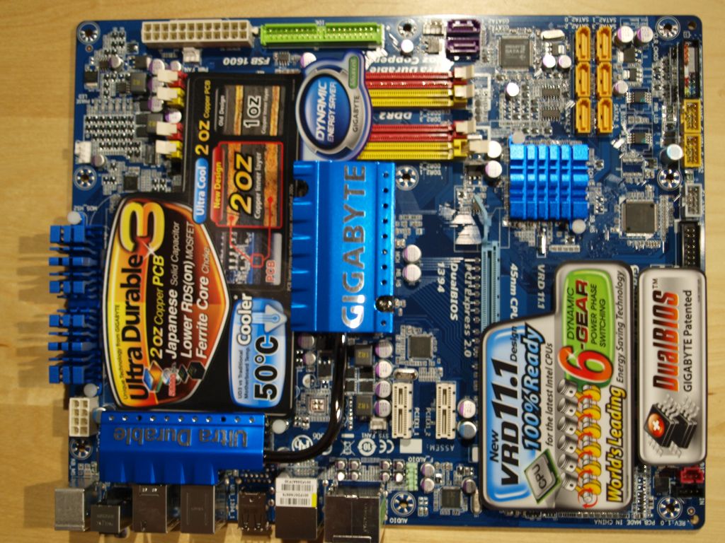

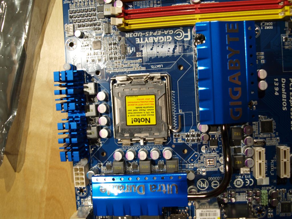

Hier erst einmal ein paar Bilder vom Board

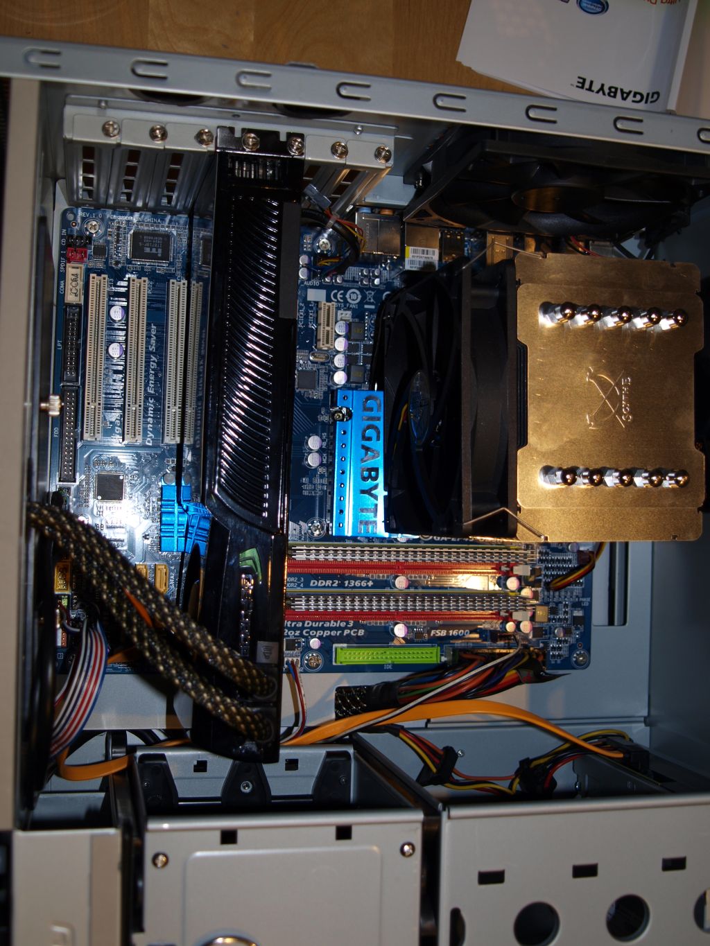

Verbaut habe ich das hier:
- Intel Core 2 Quad Q9550 C1 (wurde ohne Probleme erkannt)
- Corsair 2x2048MB DDR2-800 4-4-4-12 2,1Volt (keine Probleme, obwohl Gigabyte etwas von 1,8Volt für den Speicher angibt. Edit: laufen aktuell mit 1,92Volt)
- Zotac GTX 260²
- Scythe Mugen
- Enermax Liberty 500W
- Antec P182
Beim Einbau gab es eigentlich keine Probleme, abgesehen davon, dass das 12V Kabel des Enermax zu kurz ist... (der 12V Anschluss ist ganz links oben auf dem Board)

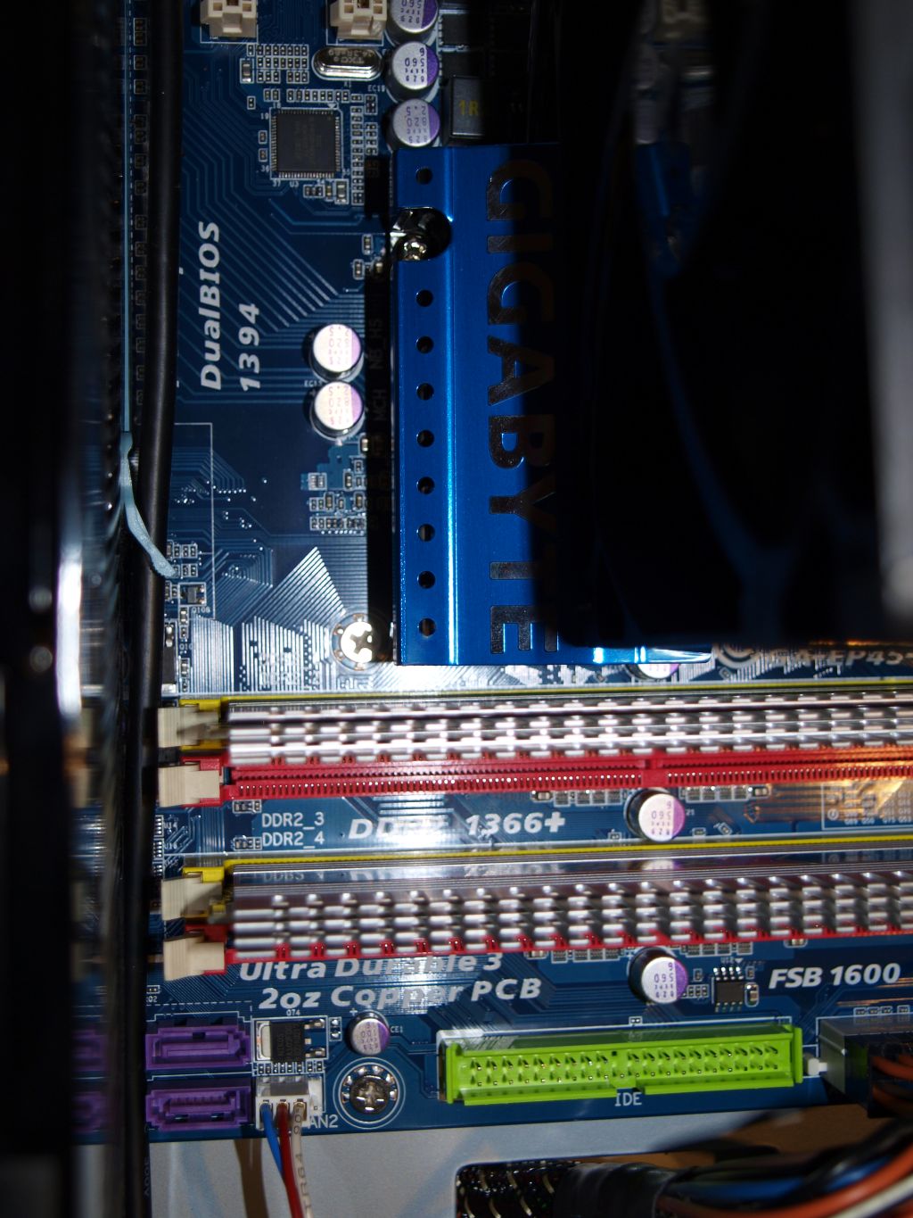

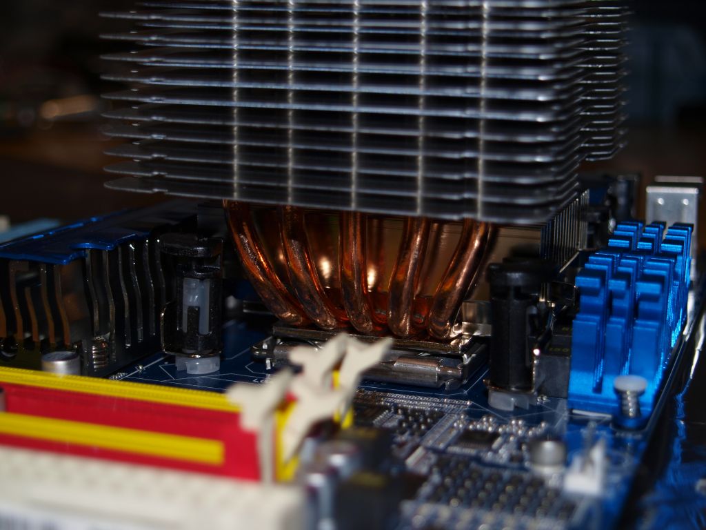

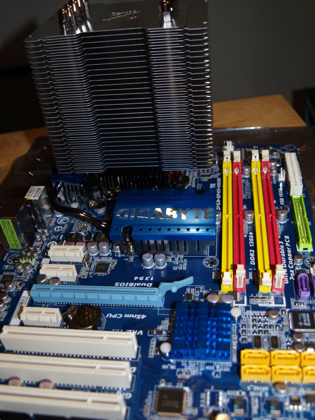

Der Mugen soll sich ohnehin schwer montieren lassen. Evtl sollte ich aber dazu sagen (ich habe den Kühler vertikal eingebaut) dass es ziemlich knapp war. Das Ram durfte nicht eingebaut sein und der Spannungswandlerkühler links von der CPU war auch etwas knapp.
(siehe Bild)
Zusätzlich sind die Rambänke ziemlich nah an der Grafikkarte. Wenn man die Clips aufmacht liegen sie direkt an der Karte an.

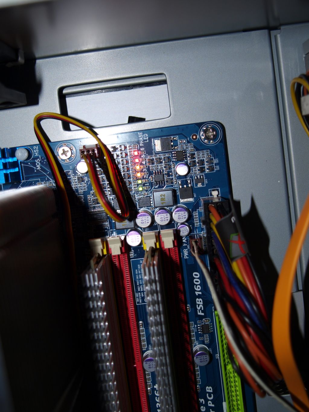

Anschließend noch ein Bild der Phasen LEDs. Im Moment sind alle sechs Phasen aktiv.
Im Idle unter Windows sind normalerweise nur 2 Phasen aktiv.
Ist eigentlich nur eine nette Spielerei, die dafür sorgt, dass die Rambänke nach unten weichen müssen...

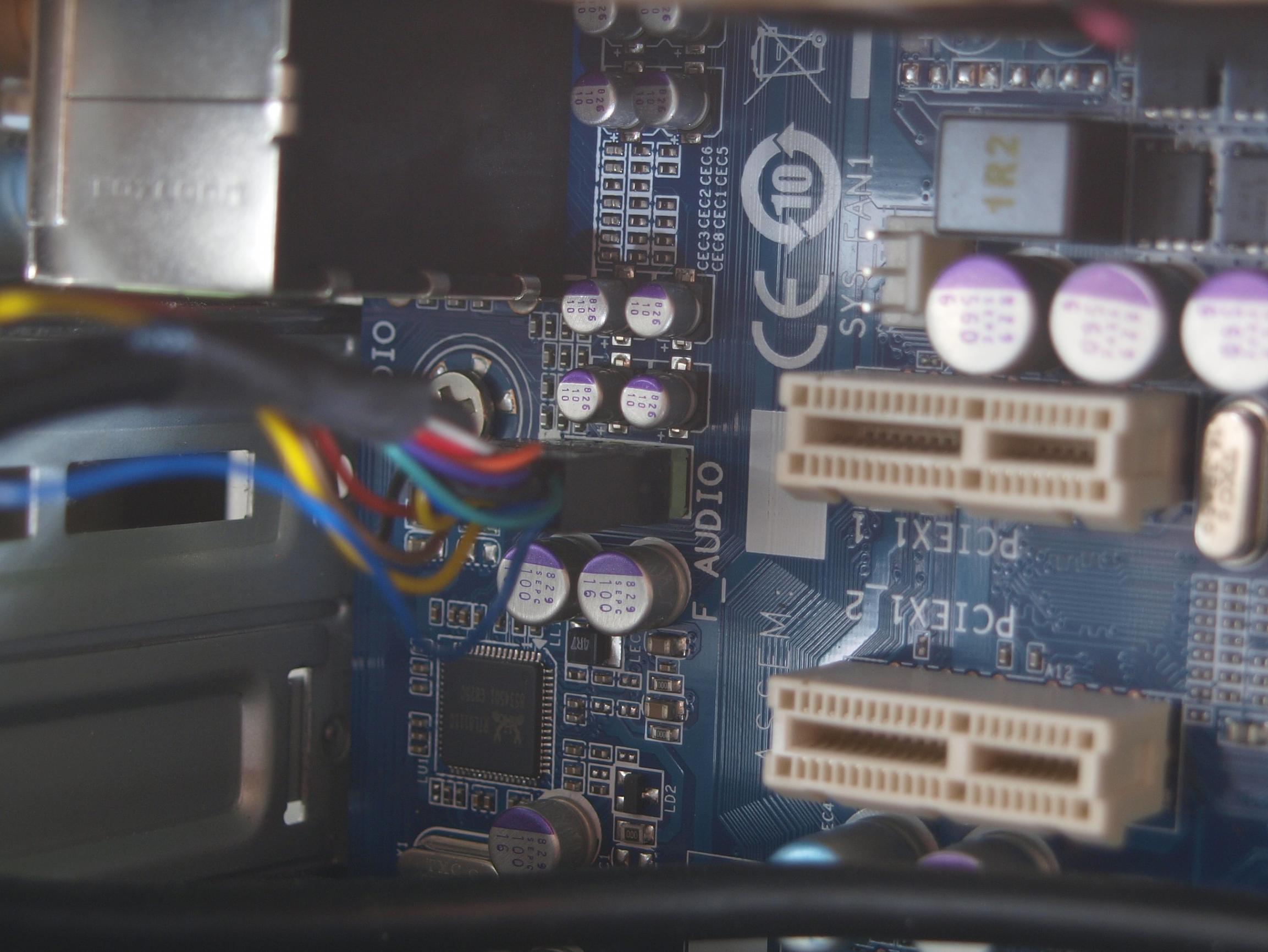

Hi
hier ist das Bild. Mein Computer ist gerade an, daher habe ich das Kabel nicht abgezogen.
Eigentlich musst du dir wegen deines Gehäuses keine Sorgen machen.
Das Board unterstützt den aktuellen Standard (Intel HD Audio) und den älteren Standard (AC 97)
Hier kannst du dir Handbuch runterladen.
