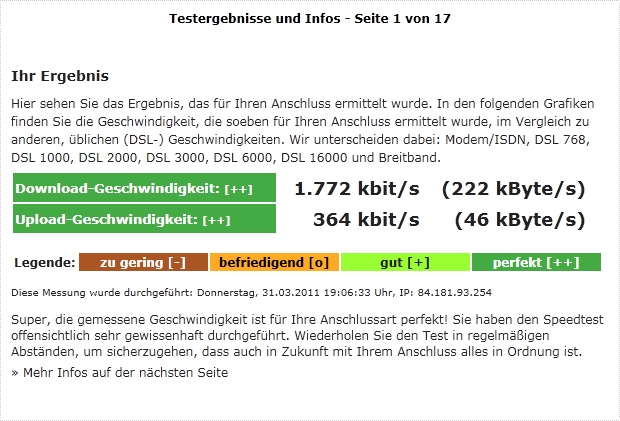

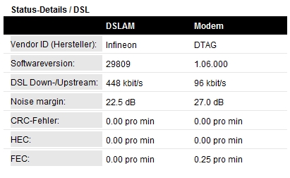

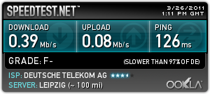

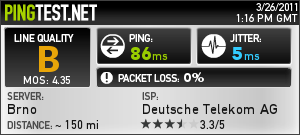

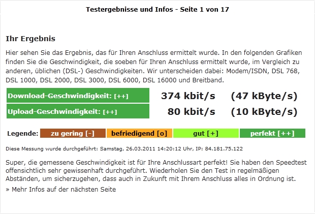

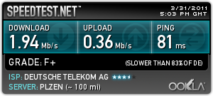

2. Geschwindigkeit

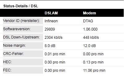

Kommen wir nun zum vorher nachher Vergleich. Als Grundlage dafür dient Speedtest.net, Pingtest.net, Wieistmeineip.de und zur Übersicht noch die Werte die in meinem Speedport angezeigt wird.
So das sind erstmal die alten Werte. Jetzt kommen die neuen
227416
227417
227418
227419
Da merkt man schon richtig den Unterschied. Was mir jedoch etwas Sorgen bereitet sind die FEC Fehler die sich jetzt erhöht haben, aber bis jetzt hatte ich noch keine Verbindungsabbrüche. Ansonsten schwankt manchmal ziemlich der Upload zwischen den 10kbyte/sec die ich vorher hab zu den eigentlich 45kbyte/sec die ich haben sollte laut Speedport. Aber manchmal erreiche ich die gewünschte Rate. Beim Download habe ich eigentlich immer über 200 kbyte/sec. Letztens hab ich die 1gb closed Beta von mythos in ca. 1h30min geladen. Somit ganz in Ordnung.
Zu den Werten allgemein: Die Daten wurden über Powerlan über 2 Stöcke und dann noch über Wlan aufgenommen. Somit können Ping und Datenrate etwas varrieren.
