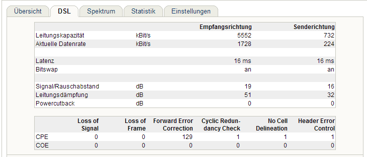

Hey, ich habe mal nach den Leitungswerten geguckt, meinst Du die?
Edit: Ich werde schnellst möglich nochmal die Telekom anrufen und um eine Messung der Leitung bitten.
Vielen Dank,
genau die Werte wollte ich sehen :)
Leider sind die Werte bei der Dämpfung in Empfangsrichtung mit 51 dB recht hoch. Nach groben Durchschnittswerten wäre dabei bei der Telekom nur DSl mit 348kBit/s machbar. Der Wert ist also extrem schlecht.
Kann es sein, dass das nur ein Bug ist?
Die 7170 meiner Eltern zeigt auch 53 dB an, synct aber stabil mit 10 Mbit!

Kurzer Nachtrag zu dem Thema Dämpfungen:
Ich habe das hier im Forum gefunden und das erklärt es relativ passend.
"[...]Die üblichen Tabellen basieren auf 300kHz Referenzfrequenz.[...]Offenbar nutzt die FritzBox eine Ermittlung der Dämpfung über die tatsächlich genutzten Frequenzen.[...]"
Die genauere Ausführung steht im unteren Zitat.
Ich bin bisher auch davon ausgegangen, dass die FB sich anhand von Referenzwerten orientiert, was sie allerdings wohl nicht macht.
Entschuldigung wegen der Verwirrrung :(
Sysworker schrieb:
Denkfehler/Wissenslücke
DSL geht problemlos bis 100dB Dämpfung, natürlich bei 1MHz gemessen. Die üblichen Tabellen basieren auf 300kHz Referenzfrequenz.
1. Die Dämpfung @1Mhz ist ungefähr doppelt so hoch wie bei 300kHz.
2. Wer viel misst, misst Mist, insbesondere die FritzBox. Die Werte aus der Fritz Box stimmen weder mit den 1Mhz noch mit den 300Khz Werten überein. Offenbar nutzt die FritzBox eine Ermittlung der Dämpfung über die tatsächlich genutzten Frequenzen.
Meine Werte:
9dB@1Mhz lt. Kabelqualität & Kabellänge. die FritzBox sagt aktuell 19dB
Wobei der Wert stark mit der beschaltung des Kabels schwankt. bei Anfangs 4 DSL Anschlüssen hatte ich 17693kBit/s und 12dB Dämpfung. Jetzt bei ca. 90Anschlüssen 11853kBit/s und 19dB.
Berechnet ist mein Anschluss mit 10,5Mbit
Trotz der niedrigen Dämpfung ist meine Bandbreite recht gering, das liegt ab am Anschluss: OutDoor DSLAM. Aufgrund des DPBO Modus wird ein Teil der Frequenzen stark weggeregelt um keine Störungen bei den Bestands 384er zu verursachen!
