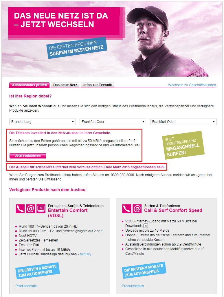

Aber dank Vectoring sollte das bald alles der Vergangenheit angehören
