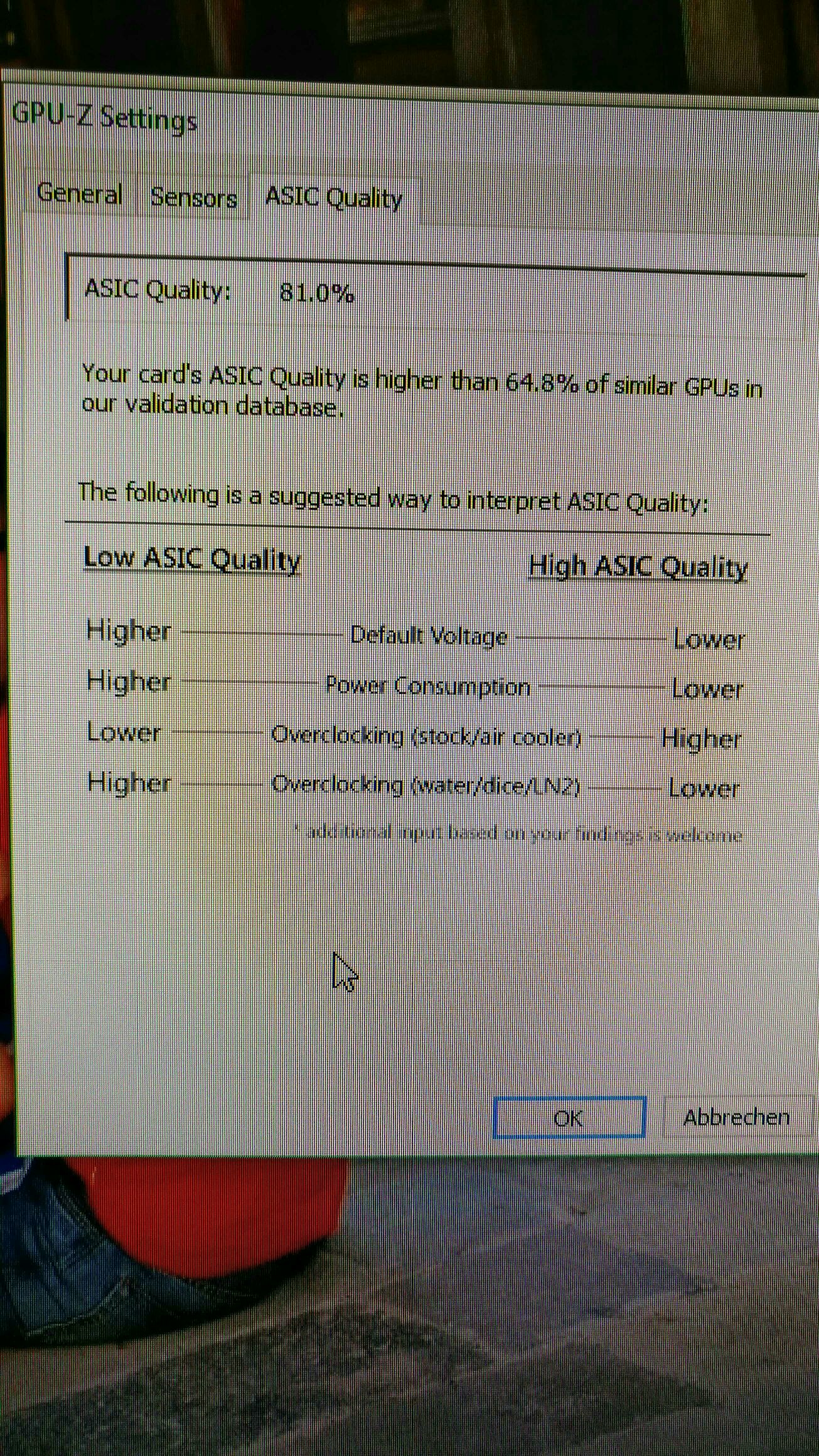

@bugmum: was genau meinst du mit ASIC? Ich konnte in GPU Z keinen Eintrag finden.

Ist nen wert den GPU-Z vergibt für die "angebliche" Bauqualität der Graka, höherer Prozentsatz, bessere Graka.
(kleinere Leckströme und so, easier zum übertakten")
Und die Spannung kannst du theoretisch auch noch unter die 1,15 Volt setzen. Wenn die Graka mit weniger Stabil läuft braucht sie auch weniger Strom insgesamt. = Kühler = Leiser

Hab diesen Wert immer noch nicht gefunden bei GPU Z, kannst du mir sagen was genau da vorsteht?

GPU Z starten, links oben auf das GPU-Z Logo klicken, dann Settings und Asic Quality.
Bei mir steht 83.4%, habe aber noch die darauf geachtet, erst jetzt davon erfahren..
Bedeutet angeblich nun, dass ich die Karte gut oc'en kann, oder so.. Viel ist ja bei mir möglich mit Boost-Takt 1516...bzw mit Stock-Cores boostet meine Karte schon mit 1240 (was eigentlich die Super Jetstream wäre)..kA ob das in diese Bewertung mit einfließt..
Was sind denn eure Asic-Werte? Was ist gut? Laut GPU Z sind meine 83.4% besser als 98% der ähnlichen GPUs in deren DB..

Ah jetzt
69,7% ist iwie 7,4% höher als alle anderen... Aber 69,7% hört sich jetzt für mich sehr schlecht an ^^

Nein es ist immer der gleiche Wert.
Könnt ihr mir Sagen was genau bei euch unter GPU steht?

Also ich hab einen ASIC von 71.3% bei meiner GTR. Was mich interessieren würde, was ist bei euch der Unterschied zwischen den zwei BIOS, zwischen denen ihr mti dem kleinen Schalter wechseln könnt? Meine als GTR gekaufte Karte lief nämlich nach der Installation mit 1.338Mhz (Also dem Takt der GTR Black Edition), das tut sie auch stabil. Hab dann mal mit dem anderen BIOS gestartet und da scheint das normale GTR drauf zu sein (mit 1.288Mhz).

Der Asic Wert ist, wie schon zig mal gesagt, bedeutungslos, da er nur etwas über die Waferqualität sagt und nichts über den einzelnen Chip. Man weiß nie ob er aus der Mitte oder dem Rand des Wafers kommt. Die in der Mitte sind natürlich die besten.
Wenn ihr keine Hobbyübertakter seid beschäftigt euch besser nicht zu lange mit dem Thema. Ich finde es immer wieder lustig wie manche versuchen jedes einzelne MHz aus ihrer GPU rauszuquetschen. Wenn ihr mehr Leistung braucht dann guckt grob was möglich ist. Bei der RX 480 ist in der Regel bei 1350 MHz Schluss. Ob das Dingen nun mit 1320 oder 1370 MHz läuft merkt man im Alltag nicht, denn das sind nicht einmal 4% mehr Leistung. Dafür kann es sein dass man für ein paar MHz mehr mehr Spannung braucht, was den Chip im Grunde nur völlig unnötig wärmer macht.

ASIC: 66%. Mensch da hab ich aber ne schlechte Karte erwischt ^^. Aber sie läuft trotzdem smoooth.
