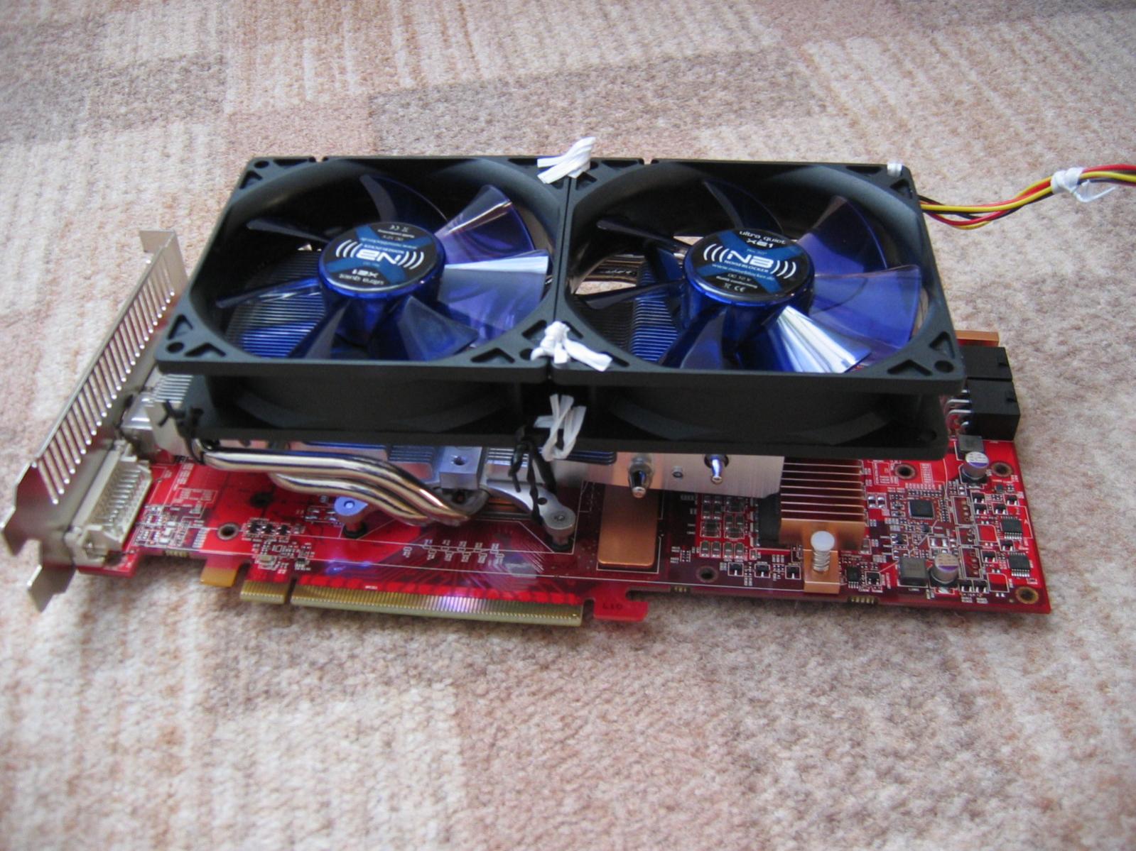

Warum keine andere? Club3D 4870 OC kann ich empfehlen. Dazu die von @grobjo empfohlene Kühlung, die ich auch habe. Erst mal Ruhe und dank der ex 92mm Lüfter Temps unter 70°C füer die SpaWas.
Oo so was will ich nicht machen des muss so funktionieren wie sie ist!
Verlierts dadurch nicht die Garantie ?

@Kampfgruke_J
wenn es auffällt verliert man die Garantie. Das kann dir aber auch beim OCn passieren.
Ich habe sie jetzt doch noch so umgerüstet, wie bei Edelgrafigkarten. Mit nem S1Rev2.
Nun ist Stille in der Kiste. siehe auch
https://www.computerbase.de/forum/t...lternative-teil-1-geschlossen.455481/page-113
Da ich mich nicht so ans OCn rantraue, habe ich die mit der höchsten Taktzahl genommen.
Selbst mit Vista aero bleibt sie bei den 500 und geht nur bei 3D zu 800 hoch
:cool_alt:
