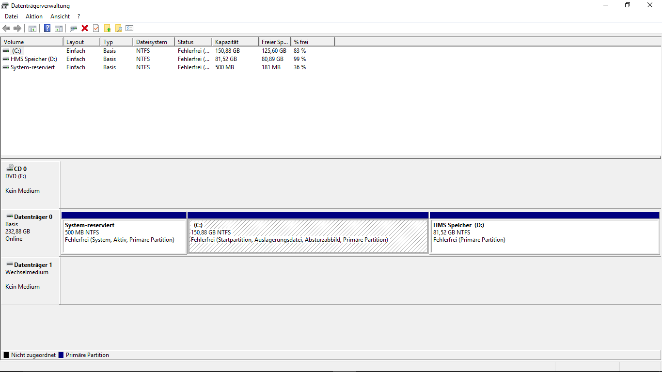

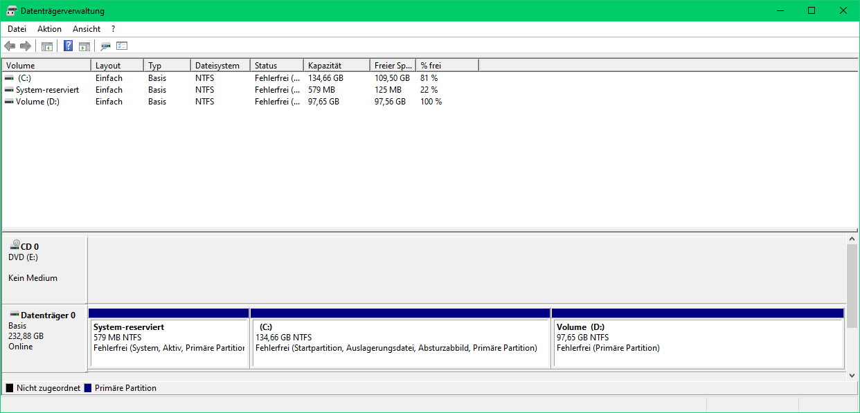

Hast du wenigstens eine MBR Bootpartition (System reserviert) oder hast du da Windows 10 wie zu XP Zeiten installiert, mit den Bootdateien in C:
Oder nach eine uralte 100Mb MBR Bootpartition von Windows 7
https://www.wintotal.de/das-raetsel-der-100-mbyte-partition-von-windows-7/
Die für Windows 10 bestimmt auch mal zu klein wird.
Windows 10 hat, wenn man richtig Clean installiert, nur mit Löschen der ganzen Partitionen und ohne selbst zu Formatieren, im MBR Modus vor 7 Jahren bei 1511 schon eine 500MB System reservierte Partition gehabt und bei 1909 war diese dann schon 579 MB groß
Wenn das so in etwa nicht auch bei dir ist, dann gibt es auch bestimmt mit MBR2GPT ein Problem mit der Partitionstabelle.

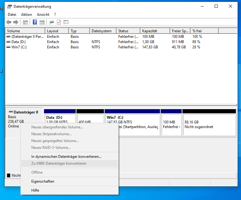

Und weiter geht es, ich habe die Windows+Datenpartition jetzt verkleinert, somit läuft mbr2gpt /validate durch:
C:\WINDOWS\system32>MBR2GPT /validate /disk:0 /allowFullOS /logs:C:\gptlogs
MBR2GPT: Attempting to validate disk 0
MBR2GPT: Retrieving layout of disk
MBR2GPT: Validating layout, disk sector size is: 512 bytes
MBR2GPT: Validation completed successfully
convert jedoch nicht:
C:\WINDOWS\system32>MBR2GPT /convert /disk:0 /allowFullOS /logs:C:\gptlogs
MBR2GPT: Attempting to convert disk 0
MBR2GPT: Trying to shrink the OS partition
MBR2GPT: Creating the EFI system partition
Cannot create EFI system partition. Error: 0x000036B7
MBR2GPT-undo: Extending back the OS partition
MBR2GPT: Conversion failed
Error-Log (komplett):
2022-04-14 17:44:49, Error PreparePartition: cannot format partition. Error: 0x00000000, async error: 0x80070057[gle=0x000036b7]
2022-04-14 17:44:49, Error Cannot create EFI system partition. Error: 0x000036B7[gle=0x000036b7]
Ich überlege, mir einfach so eine SATA-Klonstation und eine 500GB 2.5 Zoll SATA SSD zu kaufen.
Update:
Ich habe jetzt die System-reserved Partition auf 1GB vergrößert und hinter dieser nochmals mehrere GB unallocated belassen.
Sieht schon mal besser aus:
MBR2GPT: Installing the new boot files
MBR2GPT: Performing the layout conversion
MBR2GPT: Migrating default boot entry
MBR2GPT: Adding recovery boot entry
MBR2GPT: Fixing drive letter mapping
MBR2GPT: Conversion completed successfully
Call WinReReapir to repair WinRE
MBR2GPT: Failed to update ReAgent.xml, please try to manually disable and enable WinRE.
MBR2GPT: Before the new system can boot properly you need to switch the firmware to boot to UEFI mode!
Sieht erstmal gut aus. gab nach dem Konvertieren auch keinerlei Zicken, mal sehen was nachher bzgl NVMe-Treiber passtiert...jetzt mache ich ein weiteres Backup der Kiste und fahre mit der externen HDD nach Hause, wo der Zielrechner steht. Dort geht es dann bei einem wohltemperierten Gärgetränk weiter :schluck:
