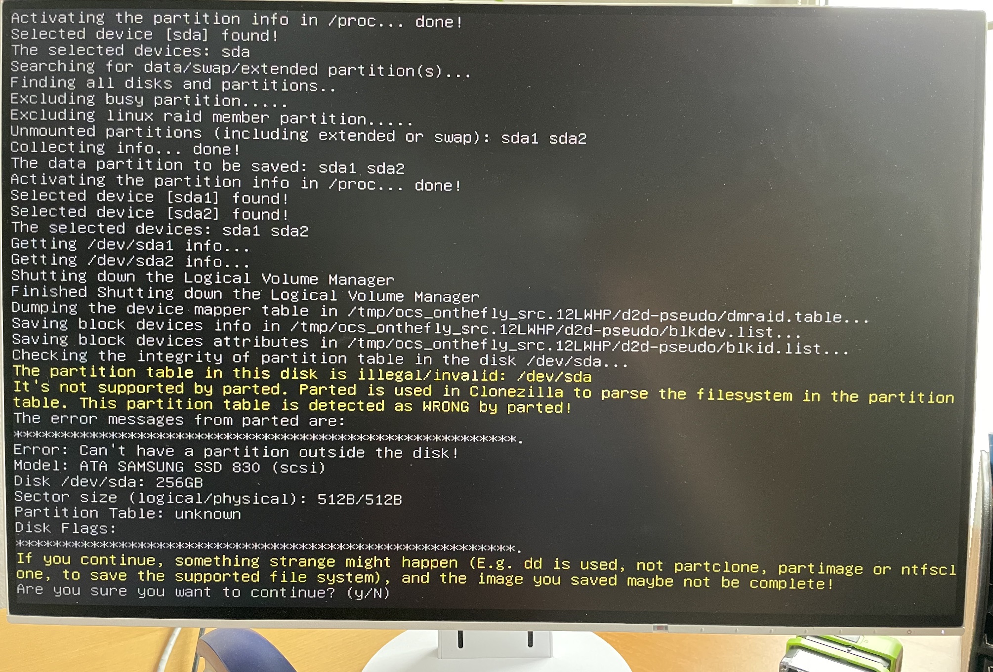

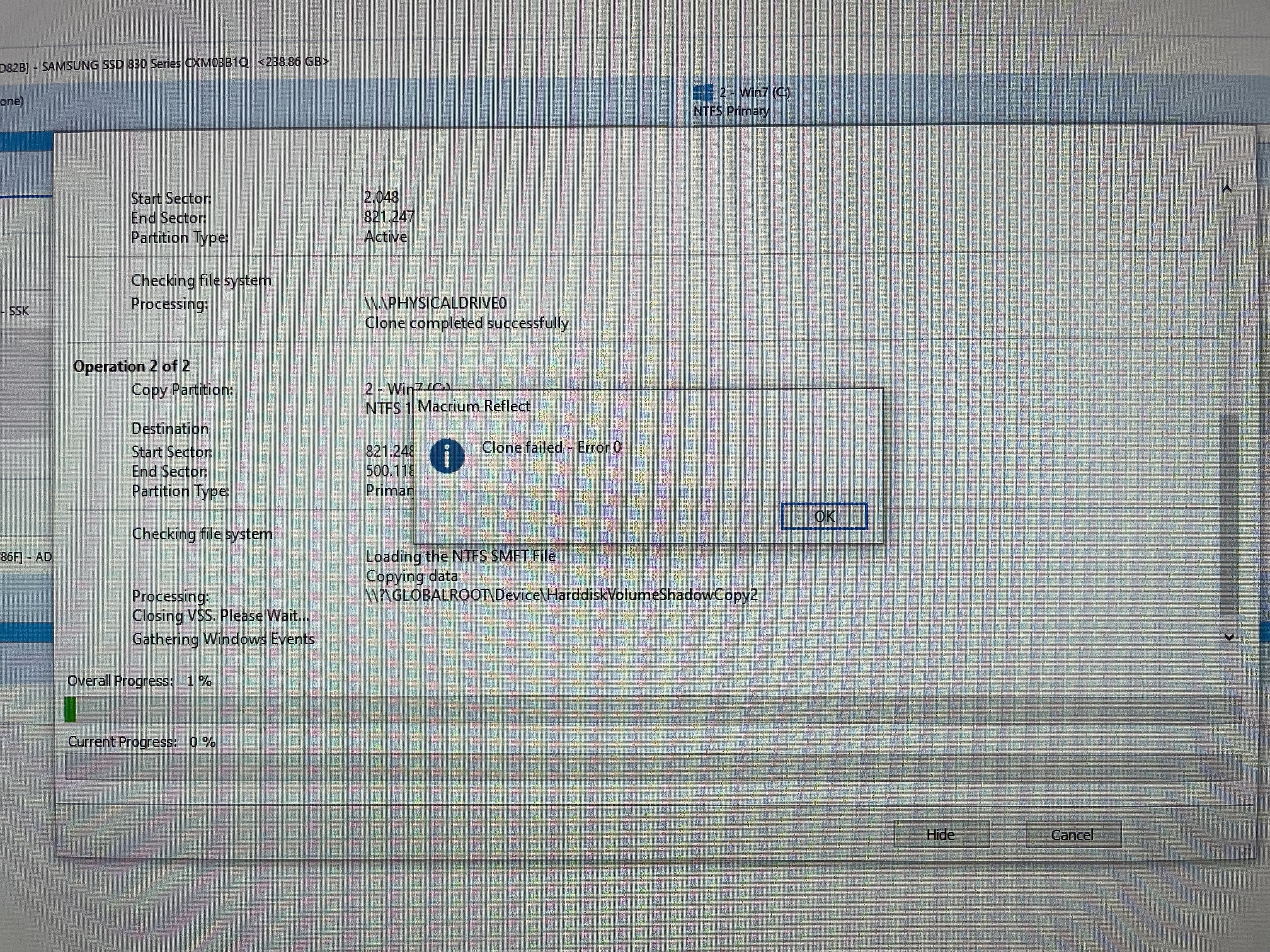

Update:
So, das externe USB-Gehäuse für die Ziel-SSD ist angekommen (https://www.amazon.de/gp/product/B07MNFH1PX/).
Diese habe ich nach dem "Zusammenbau" dann an einem anderen PC plattgemacht (diskpart -> clean).
Klonversuch 1 mit Clonezilla schlug fehl wegen "invalid partition table" der Quell-SSD, siehe Bild 1.
Klonversuch 2 mit Macrium Reflect Free schlug ebenfalls fehl mit dem weniger aussagekräftigen Fehlercode "0", siehe Bild 2.
Womit kann ich die Partitionstabelle so hinbiegen, dass Clonezilla sie frisst? Eigentlich möchte ich auch an der Quell-SSD nicht rumspielen, da das ein Produktivsystem ist. Aber womit soll ich herumtesten, wenn ich keinen Klon habe? :)

Nach den vielen Jahren und mit neuer Hardware würde ich ja mal Windows 10 richtig clean installieren Im Uefi GPT Modus.
Erst recht, wenn man jetzt auch noch eine PCIe NVMe verwenden will.
Die ganzen Kloneversuche funktionieren doch bestimmt nicht und Partitionstabelle hinbiegen ist auch nicht drin.
Reaktionen: Gelöscht 871778
Egal welches Klonprogramm verwendet wird, Problem ist der Fakt, daß die NVMe EFI/GPT Boot benötigt für den Betrieb (wurde schon erwähnt von @eYc ).
Bleibt die Möglichkeit das System mittels mbr2gpt (ist Teil des Betriebssystems) in der Recoveryumgebung (empfohlen) umzustellen. Danach ein Backup und dieses auf die NVMe, so hat es bei mir geklappt.
Reaktionen: Fusionator
