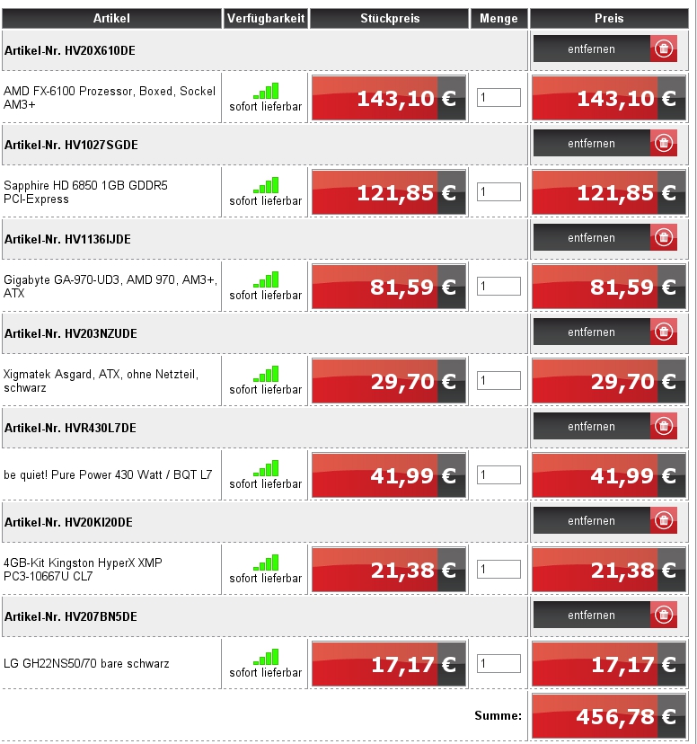

habe gestern einen PC mit folgenden Komponenten zusammengebaut (s. Anhang)
Hab auch überprüft, ob alles korrekt angeschlossen ist.
Wenn ich ihn anmache, fangen sich die Lüfter an zu drehen, aber ich bekomme kein bild.
Als ATX_12V (CPU-Strom) habe ich nur einen 4-pol stecker in einen 8-pol anschluss gesteck.
Ist das in Ordnung oder zu wenig? oder das Netzteil unterdimensioniert?
Prozessor sitzt auch richtig drin.
Liegt es vielleicht auch daran dass das MB rev 1.0 ist?
Hab auch mal den Arbeitspeicher rausgenommen um zu schauen, ob der PC einen laut von sich gibt. Ergebnis: Kein Ton.
Es wäre toll wenn mir jemand helfen könnte.

mögliche Erklärung wäre das das Bios nicht aktuell ist und somit den FX (ab F3 Bios) nicht erkennt.
MfG
Zitat der Produktwebseite bei Gigabyte
Um die Prozessoren der AMD AM3+ FX-Serie nutzen zu können, aktualisieren Sie bitte das BIOS Ihres Mainboards. Die aktuellste Version finden Sie in unserem Downloadbereich.
Quelle: Gigabyte
Und das neueste BIOS findest du unter Unterseite bzgl. BIOS
Du brauchst mindestens das F3-BIOS auf dem Board damit die 'Bulldozer'-CPU überhaupt als solches erkannt wird. Die korrekte Erkennung der CPU wird erst mit BIOS F4 gewährleistet werden/ sein, da AMD angeblich zu kurzfristig noch einmal Details am Bulldozer geändert haben soll ... so Gigabyte ...
Und ja, dein 4 PIN ATX_12V funktioniert auch in einem 8PIN ATX_12V Anschluss
[EDIT]
Damit auf das Board ein aktuelles BIOS drauf kommt, sich sich eine CPU besorgen aus dem Freundes-/ Bekanntenkreis besorgen die noch mit den alten BIOS-Versionen funktioniert, BIOS flashen, anschl. FX-6100 einsetzen, PC starten ...
Alternative wäre sich das BIOS-File auf nem USB-Stick mit dem Mobo unterm Arm zu nem Händler vor Ort mitzunehmen und ihn bitten mit einer 'alten' CPU das aktuelle BIOS zu flashen ...

du brauchst keinen Bulldozer zum flashen, sondern nen Athlon / Phenom / Sempron. :)
Tschö
Ennox
Du brauchst dafür ja keinen Bulldozer, denn gerade das ist ja das Problem. Die laufen ja ohne Update garnicht.
Was du brauchst ist eine beliebige AM3 CPU aus dieser Liste: http://www.gigabyte.com/support-downloads/cpu-support-popup.aspx?pid=3907
Das Board zurückgeben und ein anderes nehmen hilft nur bedingt, da du vorab nicht weisst, wie alt der Bestand des Händlers ist. Es kann gut sein, dass du wieder ein Board bekommst, was mit altem BIOS ausgeliefert wird.

Wenn du niemanden in deinem Freundes-/ Bekanntenkreis hast, der einen Sempron-/ Athlon-/ Phenom II X2 oder X4 hat, dann nimmst du dir das BIOS-File auf nem USB-Stick und das Motherboard untern Arm und dackelst damit zu einem Händler deines Vertrauens vor Ort.
der flasht dir das aktuelle von dir mitgebrachte BIOS drauf, gibst ihm nen paar Euro fürs flashen oder falls ers für 'kostnix' macht, dann eben für die Kaffeekasse und gut iss ...

das system ist so sinnvoll konfiguriert oder?
nicht dass es am ende an was anderem liegt xD

der pc funktioniert, seitdem das board geflasht wurde.
Danke für eure Hilfe
