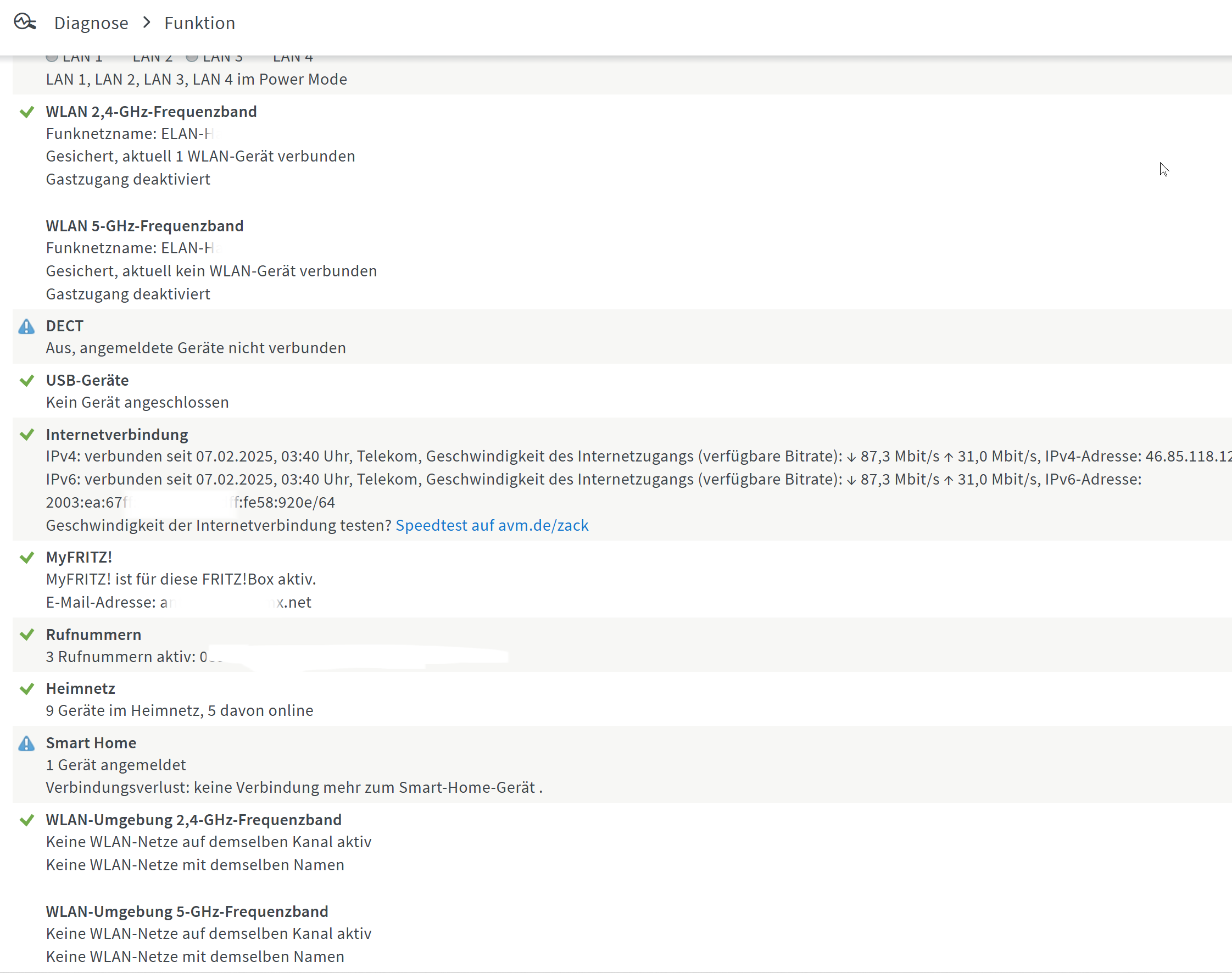

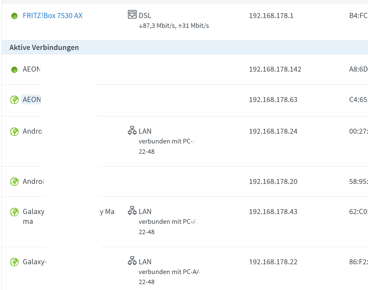

ich bin von einem Telekom Speedport 724 endlich umgestiegen auf eine Fritzbox 7530 AX.
Die Internet-Zugangsdaten der Telekom wurden automatisch erkannt.
Auch wenn ich die detaillierte Übersicht über alle angeschlossenen Geräte bewundere, habe ich leider ein größeres Problem:
Vor allem aber sind zwei Laptops, die via LAN-Kabel verbunden sind, diese erste Woche problematisch, da viele Homepages nicht laden (Youtube und Google-Tools dagegen schon). Auch Android devices via WLAN kriegen meist Internet.
Ich habe einiges herumprobiert mit IP-Adressen automatisch vergeben vs. manuell eingegeben. Auch habe ich die Kommandozeilen- Eingaben wie flush usw. inklusive Neustarts durchprobiert.

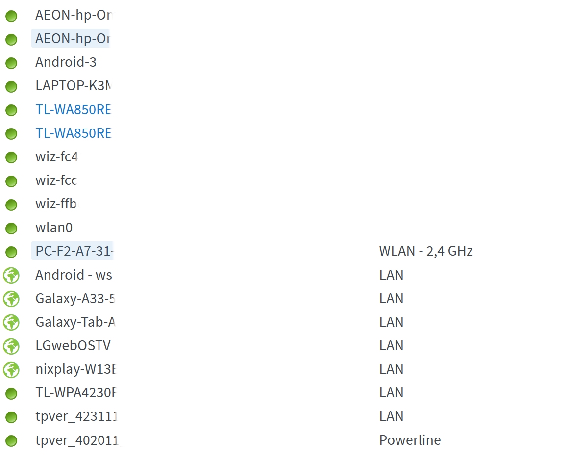

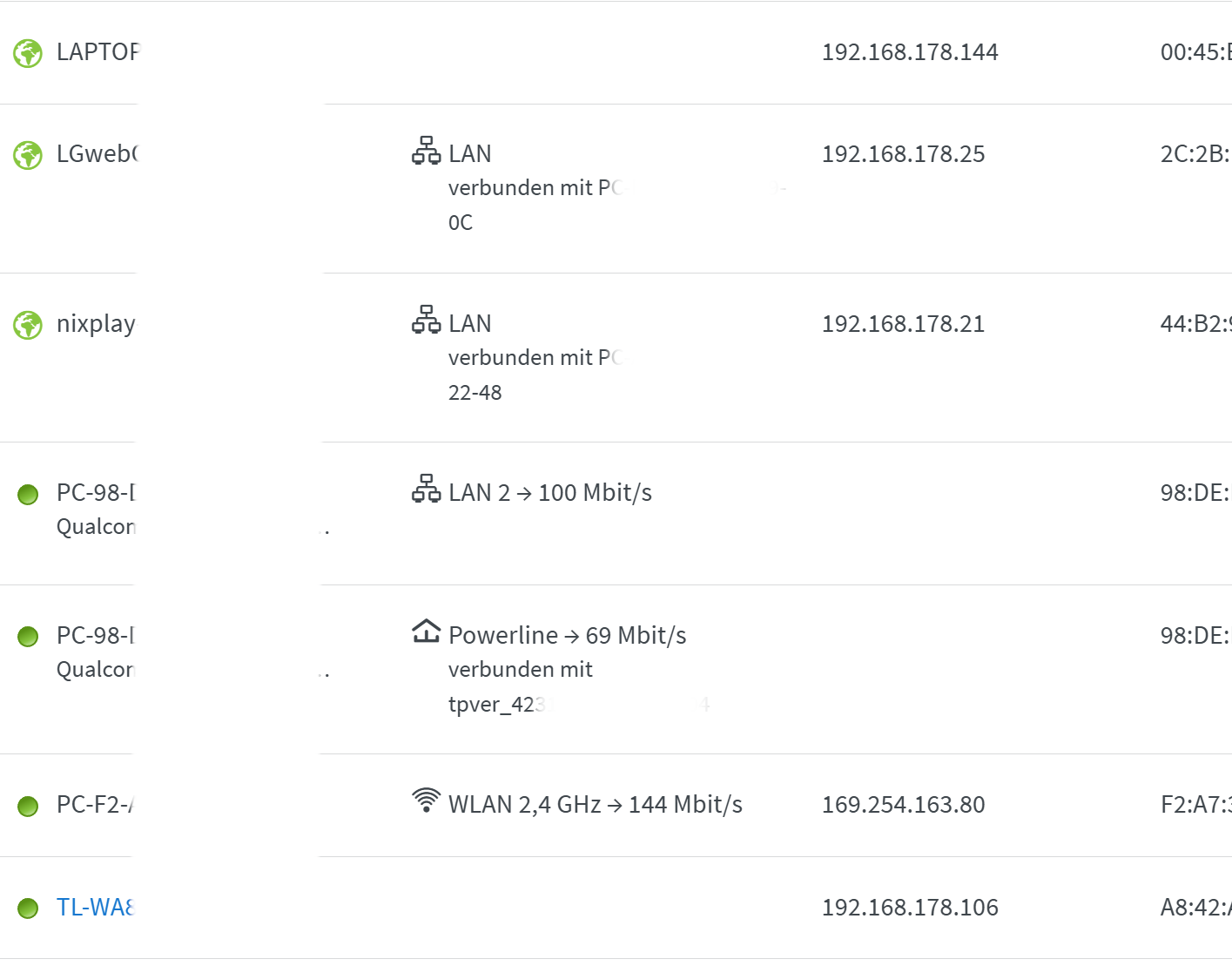

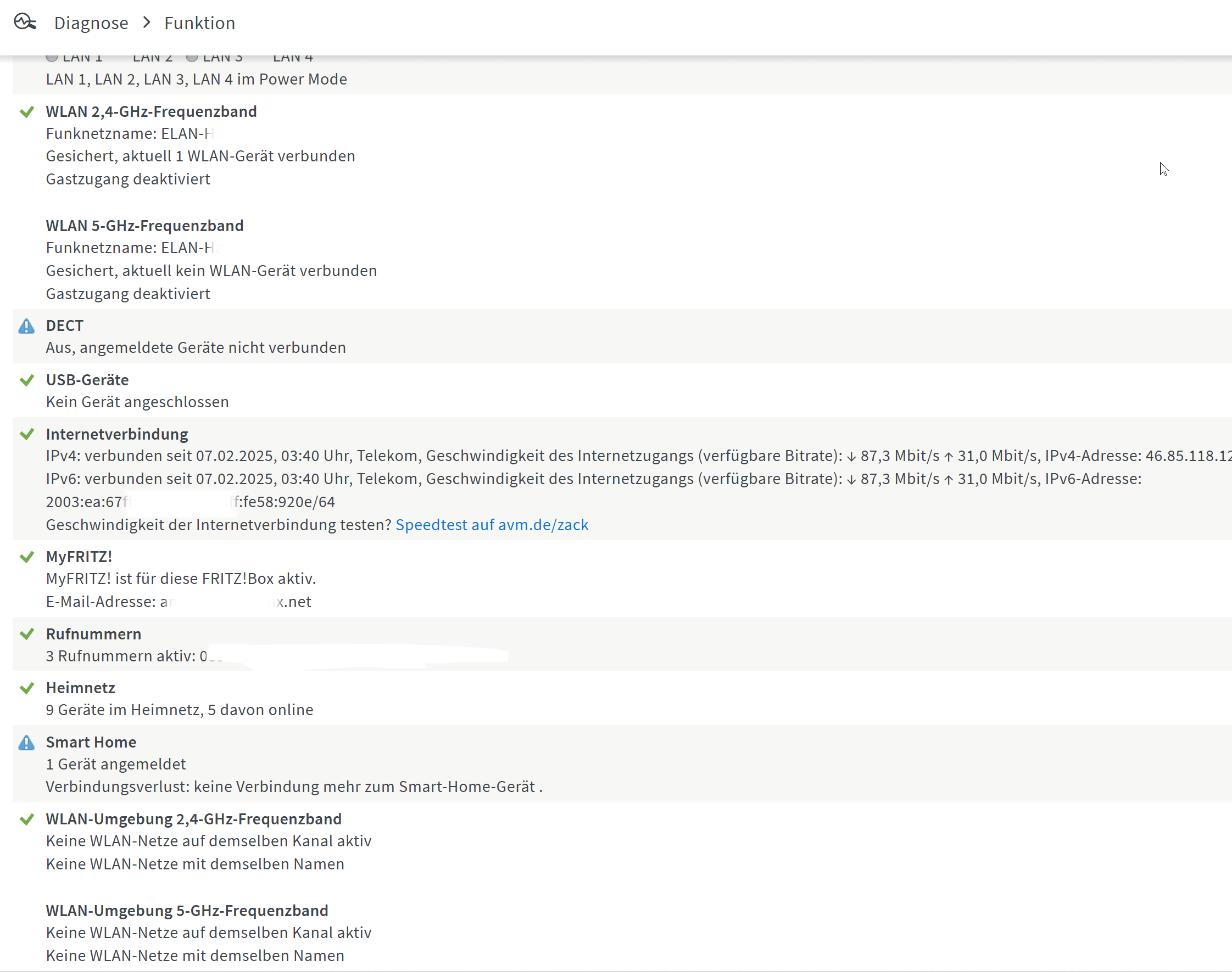

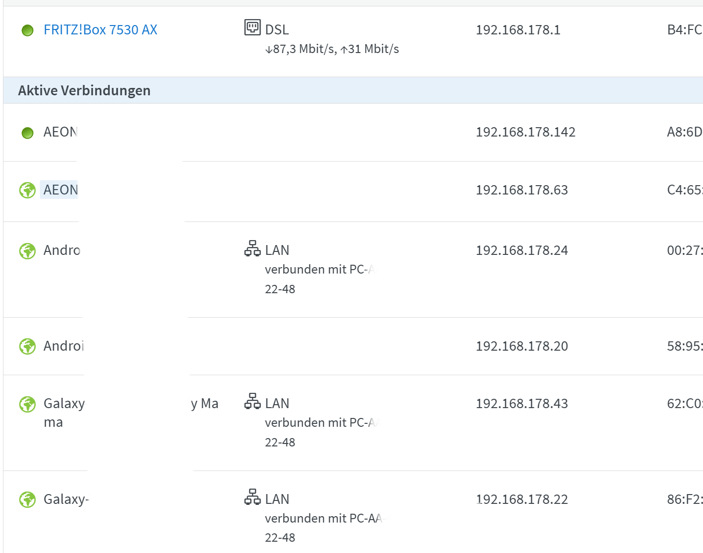

Leider ist das Problem immer noch vorhanden. Es gibt TP-Link Repeater und Powerline im System, wie auch ca. ein Dutzend angeschlossene Geräte. Inwiefern sollte ich das mit einrechnen, und was wären Lösungsansätze wegen dem Internetproblem eurer Meinung nach? Fällt euch auf den Screenshots was ins Auge?
Vielen Dank für jede Hilfe!!

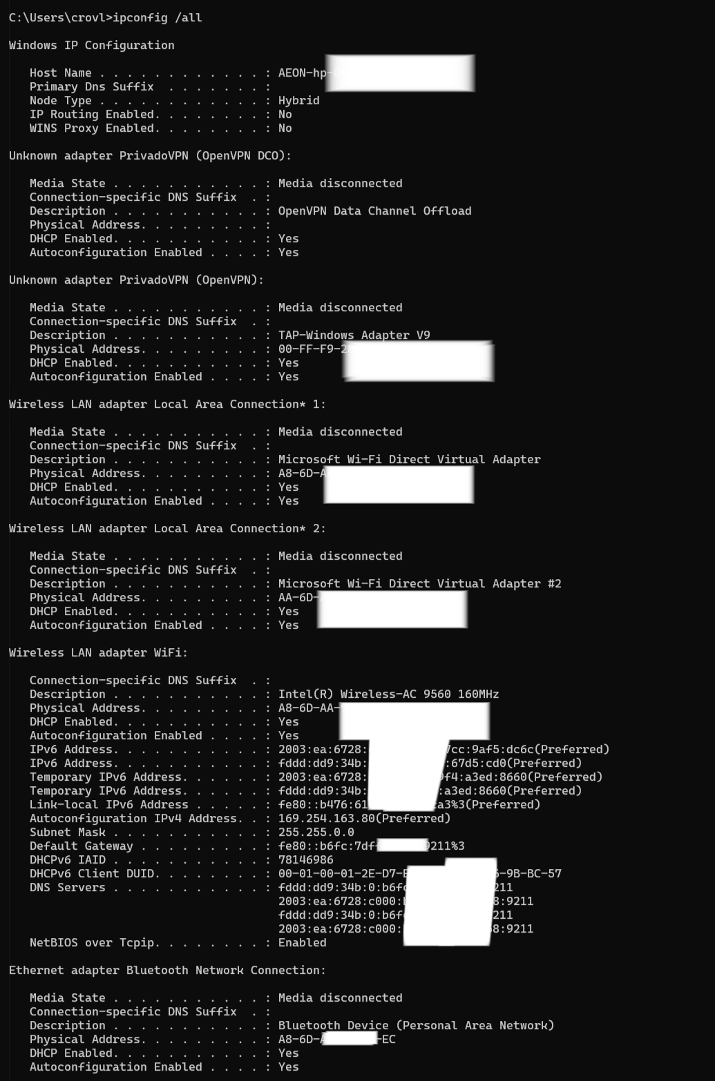

Es ist keine gültige IPv4 Adressierung im LAN vorhanden

Du hast zumindest schonmal kein korrekt funktionierendes IPv4, auf den Screenshot ist zumindest nur eine APIPA Adresse zu sehen. Das sollte zwar gerade bei den großen Anbietern eher kein Problem sein, weil die IPv6 können, aber sieht trotzdem komisch aus.
Hattest du vorher deine IP manuell vergeben? -> Dort ansetzen
Wenn nicht, mal einen kompletten Netzwerkreset gemacht?

Mit sehr hoher Wahrscheinlichkeit, sind die beiden Repeater
die Ursache für deine Probleme

Setz die Repeater zurück, deaktiviere den DHCP Server auf den Repeatern.

Wie auch von redjack1000 schon mitgeteilt, bekommt dein gezeigter Laptop in dem Netzwerk keine IPv4 Adresse von der Fritzbox zugewiesen.
Dies kann daran liegen das DHCP für IPv4 in der Fritzbox deaktiviert ist oder - was ich eher vermute - der Berreich für die IPv4 Adressen die per DHCP vergeben werden zu klein und von den Lease-Zeit zu hoch ist.
Ohne jetzt genau dein Netzwerk zu kennen, schlage ich eine eher drastische Maßnahme vor: Netzwerkgeräte zurücksetzen.

Also nachdem die Repeater offensichtlich eine IP-Adresse von der Fritzbox zugewiesen bekommen und ja auch vorher alles funktioniert hat, sehe ich nicht, warum die Repeater das Problem sein sollen. Und aktivierte DHCP-Server auf Repeatern wären ja was ganz neues...
Nachdem die anderen WLAN-Geräte IP-Adressen bekommen, gibt es eigentlich nur zwei Möglichkeiten:
1. Der IP-Addressraum für DHCP ist zu klein weshalb keine freien IP-Adressen mehr zur Verfügung stehen. Das halte ich aber für unwahrscheinlich weil der Addressraum in der Standard-Einstellung der Fritzbox groß genug ist.
2. Es stimmt irgendwas mit der Konfiguration der beiden Notebooks nicht, unabhängig vom Netzwerk. Einfach Mal testen wie es sich verhält wenn sie per Kabel angeschlossen sind - falls die noch einen Ethernet-Port haben. Und die WLAN-Verbindung Mal zurücksetzen über Problembehandlung in den Einstellungen. Ansonsten kann es auch sein, dass es ein Problem mit dem WLAN-Treiber und dem neuen WLAN der Fritzbox gibt. Sicherstellen, dass der neueste Treiber installiert ist!
