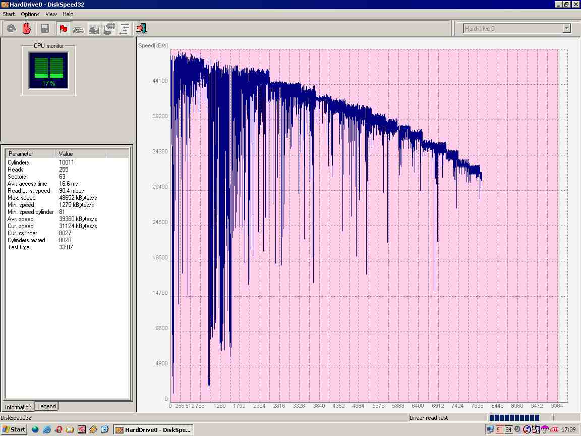

Hallo!
Meine alte IBM-Festplatte (80 GB) scheint defekt zu sein. Jedenfalls ist die manchmal ziemlich am hängen und ist auch recht laut. Die Kurve in Diskspeed32 sieht auch nicht besonders gut aus, hab ich den Eindruck (?). Siehe angehängtes Bild.
Wenn ich ne 200 GB S-ATA Festplatte kaufe, an mein Asus K8V Mainboard anschließe und mit der Windows XP Home-CD (ohne Service Pack) boote, wird diese S-ATA-Platte dann von WinXP erkannt und kann formartiert werden um WinXP zu installieren? Wie gehe ich hier am besten vor, falls das nicht der Fall ist?

Was sagt ihr den zu meinem DiskSpeed32-Bild?
Ist das noch normal?

Ansonsten finde ich das die Kurve ganz ok ist
Sind denn diese *extremen* Einbrüche normal?
Ich hab DiskSpeed32 natürlich im Leerlauf laufen lassen.
Kann doch nicht sein ...
