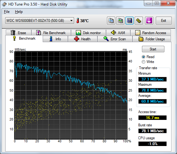

Hier mal meine 2,5" HDD über eSATA.
Mehr bringt die WD5000BEVT nicht.
