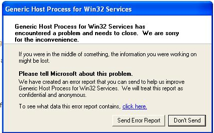

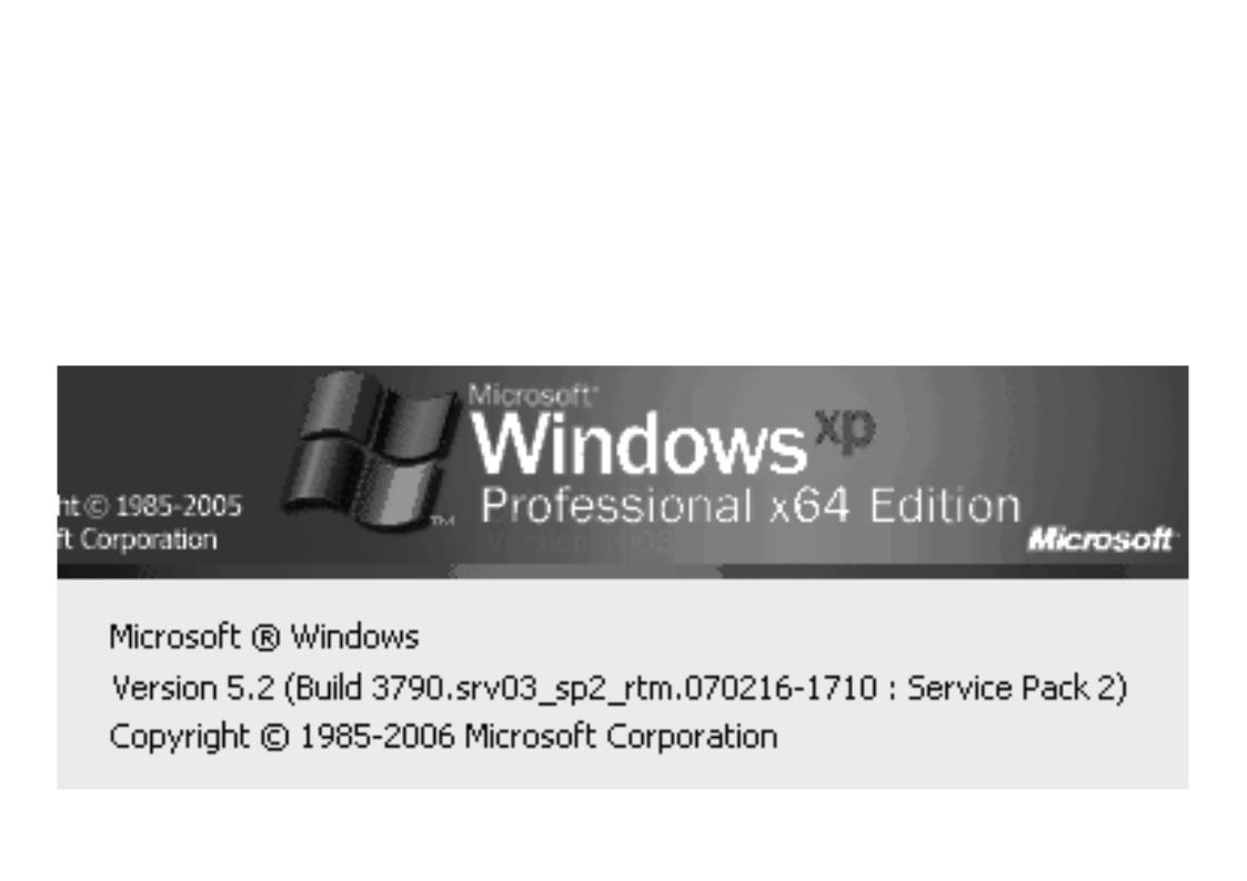

Ich hatte unter Windows XP x64 die folgende Fehlermeldung
Generic Host Process for Win32 Services has encountered a problem and needs to close. We are sorry for the inconvenience
es war ein neu installiertes System. Ich hatte nur einige Treibersuchprogramme und einige heruntergeladene browser drauf.
Ich dachte zuerst, das Betriebssystem habe einen Fehler. Ich kam bei der Suche nach dem Fehler aber nicht weiter.
Danach habe ich mehrere Anwendungen deinstalliert, z. B. einen webbrowser der nicht funktionierte oder Treiberupdateprogramme, die ebenfalls unter XP x64 nicht gingen. Der Fehler verschwand danach. Welches Programm genau den Fehler verursachte, kann ich nicht mehr sagen, da ich ca. 5 Programme hintereinander deinstalliert habe.
Der Fehler trat danach nicht mehr auf. Problemursache war damit wohl, daß auf dem x64 System Programme (Anwendersoftware) liefen, die vermutlich für Win32 gedacht waren bzw. die die Grenze zwischen x64 und x32 nicht genau einhielten.
