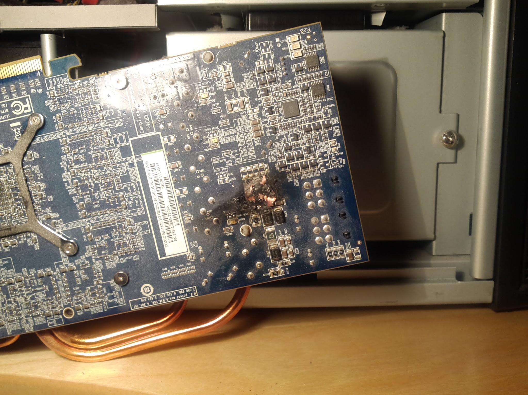

Mit ist mein Saphire 4870 Toxic gestern abgebrannt. Kurzschluss auf der Platine.
Es sieht im Moment so aus als hätte das Netzteil sauber abgeschaltet und der REst des Rechner läuft anscheinend noch. Bootet allerdings nicht ohne Graka.
Ich gehe erst mal optimistisch davon aus, dass die Schutzschaltung des Netzteils perfekt reagiert hat.

Haste noch ne andere Karte zum Testen? Nicht das mehr als nur die Graka abgeraucht ist!

Was den Defekt betrifft, ich habe leider keine Karte mehr zum Testen. Aber ohne eingesteckte Karte läuft das System an und soweit man es den LEDs auf dem Motherboard entnehmen kann, postet der Rechner, bis er sich über die fehlende Grafikkarte beschwert (Eine Rote LED am oberen PCIE-G Port bleibt an).
Die Graka sieht echt nicht so gut aus. Auf jeden Fall hätte das Netzteil (Enermax Pro 87+) ein Lob verdient, wenn noch alles okay ist.

Lob noch mal an Enermax für die offensichtlich gut funktionierende Sicherheitsabschaltung.
Ich hatte den Rechner ja sogar noch mal angemacht (weil ich nicht wusste warum der überhaupt aus ist) und der lief ca. 3 Sekunden, ging wieder aus und verbreitete Gestank.

Okay okay, die alte ist auch abgebrannt ... war auch 3,5 Jahre alt.
