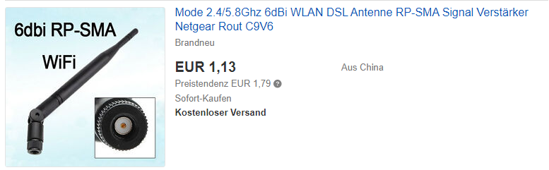

Du brauchst einfach zwei RP Sma Dual Antennen. Gibt es bei Ebay oder Amazon für unter 10€.
Auf den Fotos im Internet sieht man allerdings schlecht, ob es male oder female sein muss. Mach mal ein Bild vom Stecker der Antennen.

Das Kabel ist weiblich, also brauche ich eine Antenne mit weiblichem Anschluss. Kann sein, dass ich schon eine Lösung habe, kürzlich ging mir ein alter TP-Link-Router beim Flashen ein, sieht danach aus, dass man diese Antennen anschrauben kann. Ich kann es aber nicht probieren, setze den PC zur Zeit neu auf.

Danke dir, mit den 2 Router-Antennen funktioniert es. Damit ist das Problem fast gelöst, ich habe 3 Antennen und 2 PCs, brauche also noch 1 Antenne.
Diese einfachen Antennen fuer 2,4 und 5 Ghz findest Du in der Bucht, Amazon, Conrad usw. oder PC-Verwerter.
Zur Not einfach einen billigen Router schiessen der zum Ausschlachten angeboten wird.
Dauert ein paar Tage, kommt aus China. ;)
