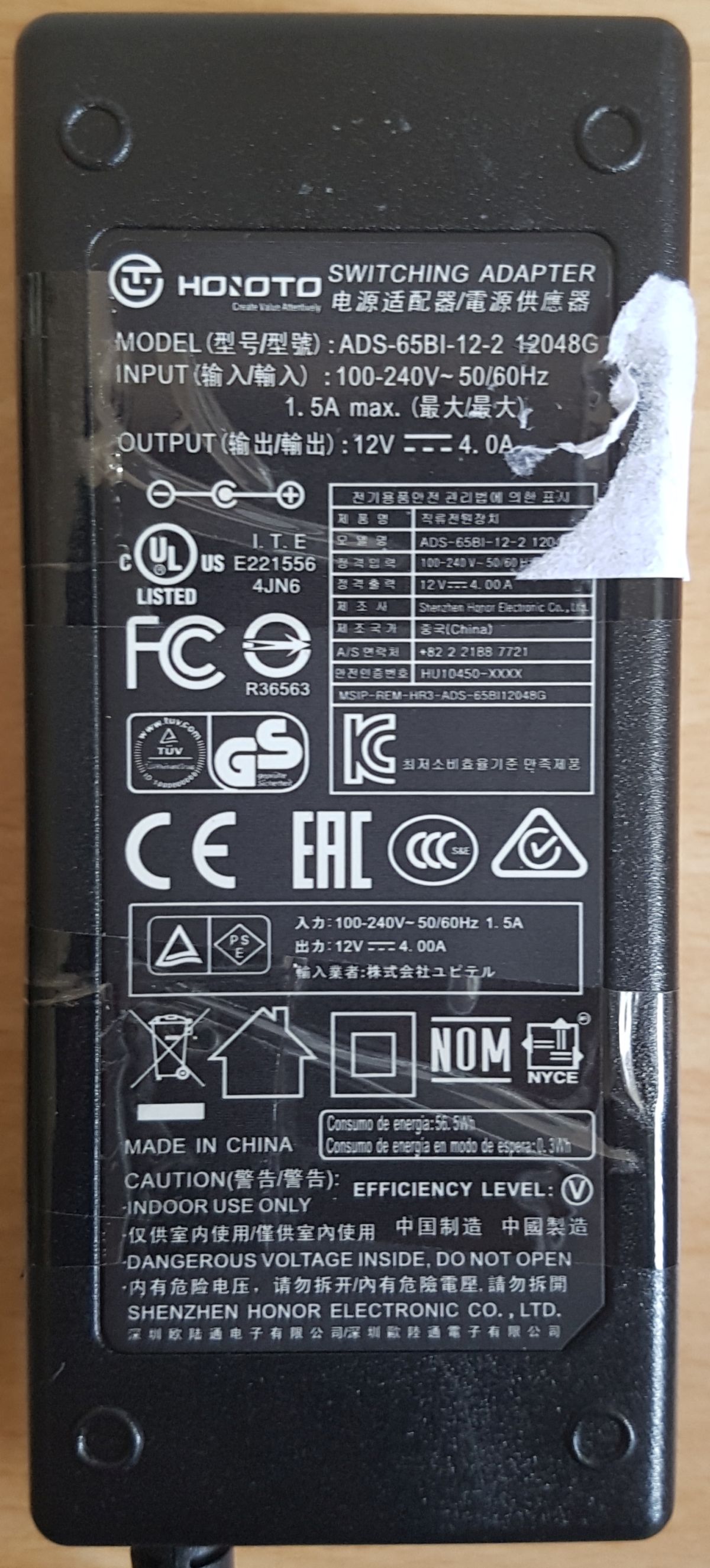

Das defekte Netzteil hat folgende Spezifikationen:
(scheint aber auch nicht das Original Seagate-Netzteil zu sein)

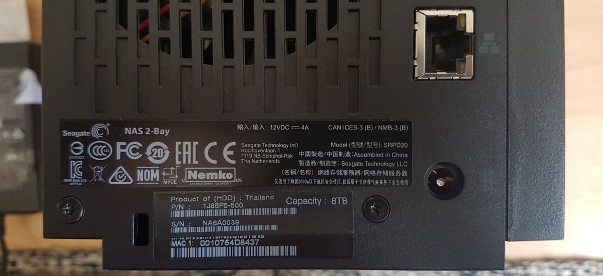

Typenschild NAS:

Dein "originales" Netzteil war unterdimensioniert. Es liefert maximal 1,5A, dein Nas hätte aber gerne 4A. Mit den beiden vorgeschlagenen Netzteilen machst du nichts falsch. Ich bin von der automatischen Spannungseinstellung des Lidl-Netzteils überrascht, das kenne ich so nicht. Du musst lediglich hoffen, dass ein passender Stecker dabei ist.
Das Netzteil liefert 12V 4A, genau wie es die NAS möchte ;)
Du hast falsch geschaut. Es liefert 12 Volt und 4,0A. Du hast bei Input geschaut ;)

Auf einen Import habe ich keine Lust, aber es gibt sogar ein Angebot aus Deutschland. Das ist zwar das ADS-65Bl-12-2 12048E statt dem ursprünglichen 12048B, aber die Leistungsdaten sehen gleich aus - für mich jedenfalls. Der Anbieter scheint zudem zuverlässig zu sein - wäre diese Option nicht sogar die beste?!
