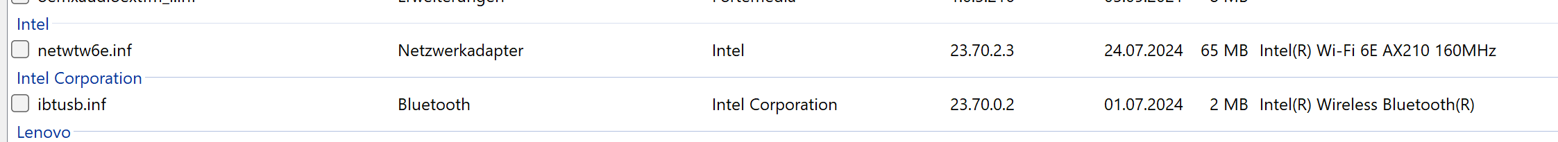

Wo sprach ich von Tools oder Bloatware?
Ich sprach von unnötigen Treibern, die automatisch mitinstalliert werden. Glaubst du nicht, soll ich es dir zeigen?

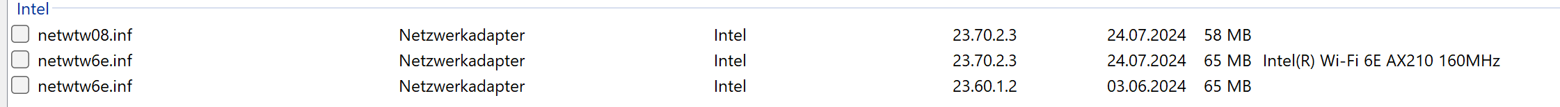

Die Treiber, die ich gerade installiert habe:

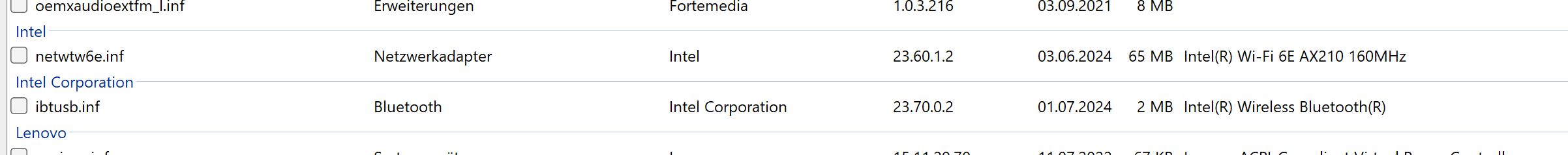

Ich installiere nun den WLAN-Treiber neu (Intel PROSet/Wireless). Melde mich gleich nochmal.
Schau mein Post an hab ihn geupdatet. Was du sagtest stimmt nicht. Vergiss nicht mein Post zu liken. Es wird auch nichts "automatisch mitinstalliert". Du redest also doppelt Unfug. Du brauchst mir nichts zeigen. Ka was du mir mit dem Bild mitteilen willst, seh da 0 Informationswert.
Nach der Installation:

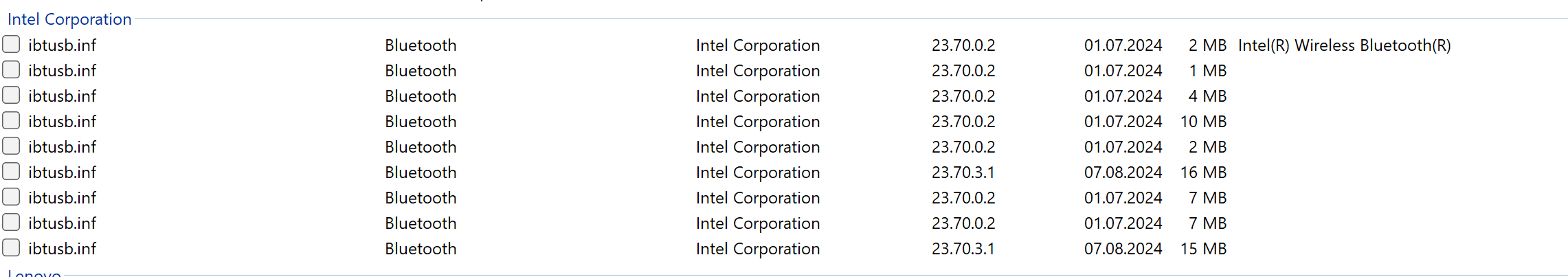

puh, wozu der andere? Bei Bluetooth sieht es nicht besser aus. Nach der Installation des Treibers:
Und ja, die Erkenntnisangst tut weh, aber stell dich.
Der netwtw08.inf wird bei mir nicht benötigt. Und auch bei Bluetooth sind zig Treiber, die ich nicht brauche im Driver Store gelandet.
So ist es mehr als ausreichend...
Du scheinst keine Idee davon zu haben wie Treiber eingebunden werden unter Windows. Wo ist jetzt das Problem, wenn die Treiber in deinem system driver Verzeichnis sind? Wen interessiert, ob da noch 2MB weitere Treiber in dem Paket mit drinn sind? Das ist bei allen Treiberpaketen so, Mediatek, Realtek, sonst wo. Geladen wird nur der Treiber zu der AX210.
Ich habe eine Idee. Und nein, das ist nicht bei allen Treiberpaketen so, dass die zig unnötige Treiber für Hardware, die du nicht mal verbaut hast, installieren.
Warum es mich juckt? Weil ich den Driver Store unregelmäßig exportiere, um die Treiber in Windows-ISOs oder Windows-PE zu integrieren - die Integration in Windows-ISOs war bei einem meiner Laotops sogar notwendig, wenn ich nicht auf Mechanismen wie sie Ventoy bieten zurückgegriffen hatte. Ob das bei der AX210 noch so ist (also notwendig), keine Ahnung.
Mich juckt, dass Intel es nicht schafft, nur die Treiber auch in den Driver Store zu legen, die auch gebraucht werden.
Und gerade bei BT ist es "notwendig", siehe wie es da ausartet.
Aber dennoch danke für den Hinweis mit den Treibern "for Administrators". Werde ich im Auge behalten und schauen, wie leicht man die "findet":

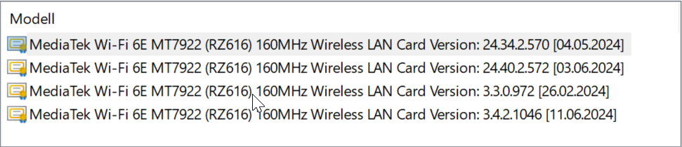

Diese habe ich verwendet:
dernettehans schrieb:
und was ist genau das Problem?
Das Problem ist, dass ich regelmäßig stark schwankende Pings habe. Wie merke ich das? An der Linux-Shell (ssh) tippt es sich sehr schlecht.
Darüber hinaus habe ich manchmal Abstürze ohne Bluescreen/Dump, die kann ich aber nicht direkt darauf zurückführen. Ich hab allerdings das Gefühl dass diese seltener mit neueren Treibern wurden.

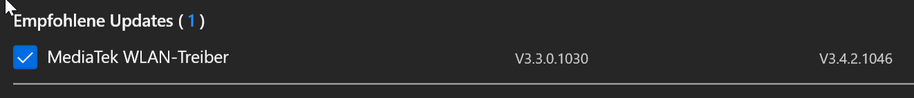

Edit: der 3.4.1046, den ich nutze ist ja sogar aktueller als der von Dir verlinkte. Nachdem ich den installiert habe, schlägt Asus direkt ein Update vor:

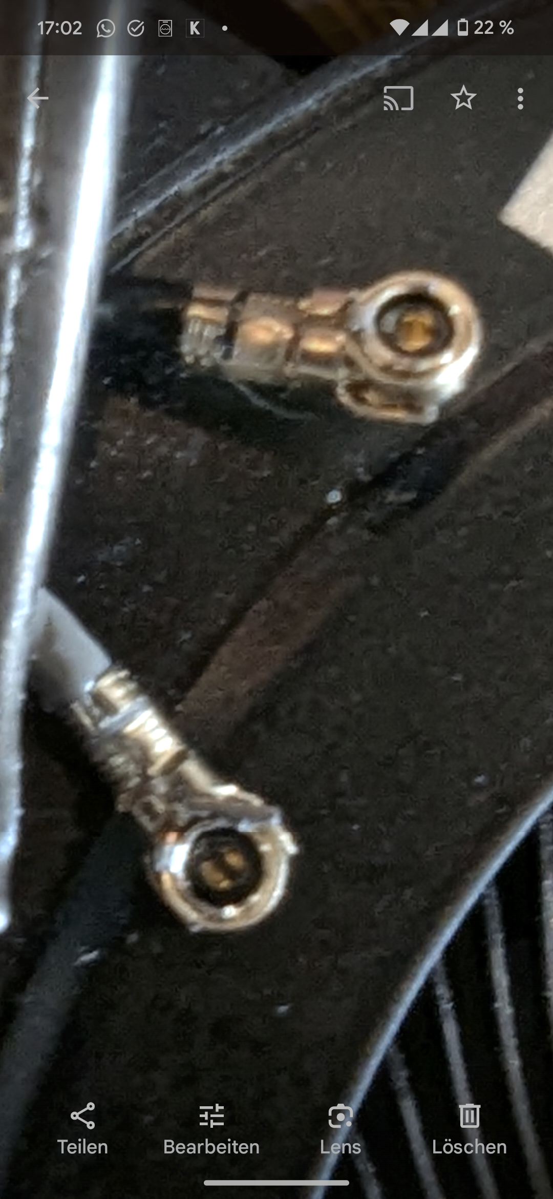

jetzt ist mir was total doofes passiert:
Mir ist beim abnehmen der alten Kabel die Buchse von der alten Platine abgerissen und steckt jetzt (teilweise) in der Antennenbuchse.
Habt ihr einen Tipp, wie ich die raus bekomme?
Gruß,
Hendrik
hier kann man es einigermaßen sehen. Da ist ein äußerer Ring (Das Äußere des Antennenanschluss), dann ein innerer Ring (auch metall). Dann eine Isolierung und der andere Anschluss der Antenne.
Ich hab es mittlerweile geschafft den inneren Ring da mit einer Nadel rauszuholen. War nicht einfach, aber alles wieder gut.
