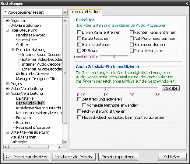

Gut,hab ich übersehen.Aber sobald ich die Geschwindigkeit verändere,klingt es so verzerrt.Im KMPlayer passiert das auch.Kann man aber abstellen,indem man den bei Basis Audio Filter die entsprechenden Haken bei Zeitstreckung rausnimmt

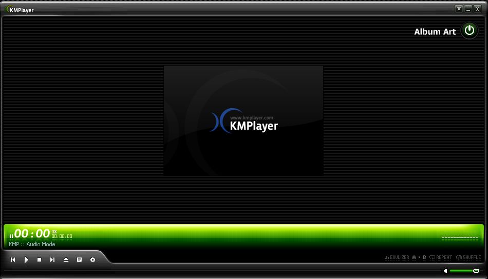

Als Beispiel wie im KMPlayer.Player startet mit grossem Fenster,geht aber beim Abspielen von Musik in einen Audiomodus.Ich muss halt immer per Hand die Bildschirmgrösse des PotPlayer beim Abspielen von Musik ändern.Beim Abspielen eines Videos geht der Bildschirm automatisch grösser.

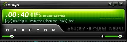

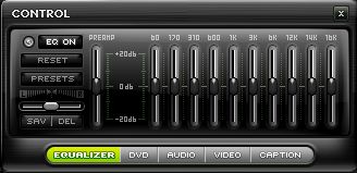

Auf dem Bild "Steuerungsbox" zu sehen

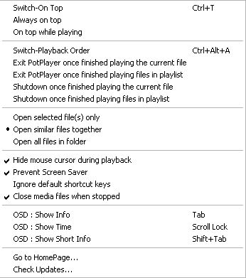

Diesen Basis Audio Filter finde ich nicht. Beim Shutdown kann man eine Uhrzeit auf die Sekunde angeben. Diese Musikbox sehe ich allerdings auch nicht.

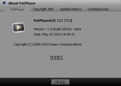

Also,eine sekundengenaue Einstellungsmöglichkeit konnte ich nicht finden.Unter Options gbt es nur 2 Möglichkeiten zum Runterfahren.Allerdings habe ich den Player nicht installiert.Habe nur Setup extrahiert.Daran sollte es aber nicht liegen,oder?Ich habe die Version1.5(build 22016)-beta.Hast du die selbe?Ist das die aktuellste Version?Hab auch mal ein Update versucht.Geht aber irgendwie nicht.Geht vielleicht nur mit Installation?Falls das ne alte Version ist,kannst du mir mal nen Link für ne aktuellere geben?

Die aktuelle Version 1.5.23157. Erhaeltlich bei dvbsupport.net. Ich habe den Player auch nur extrahiert, aber nutze nicht die Ini.

Sieht schon besser aus.Jetzt kann ich die genaue Zeit zum Runterfahren angeben.
