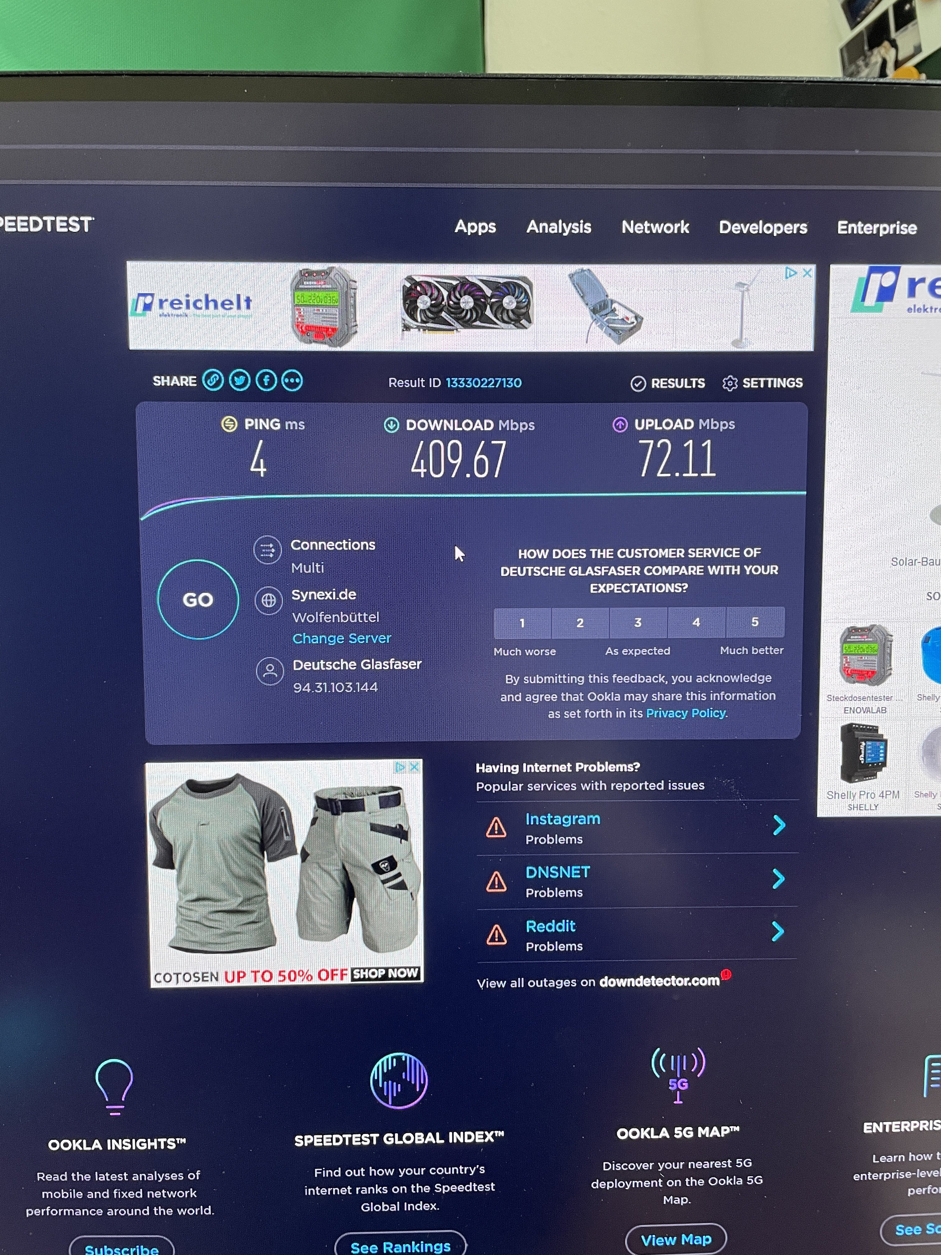

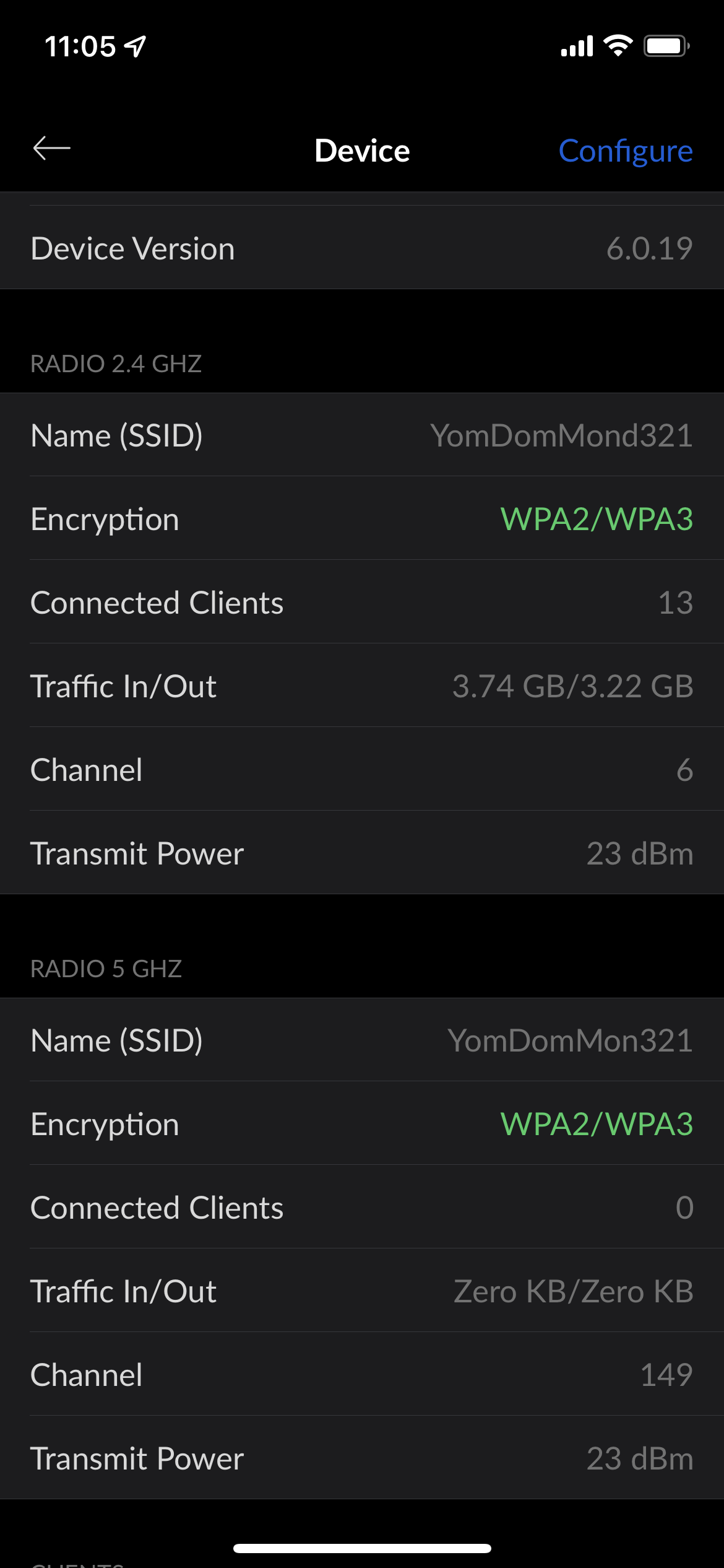

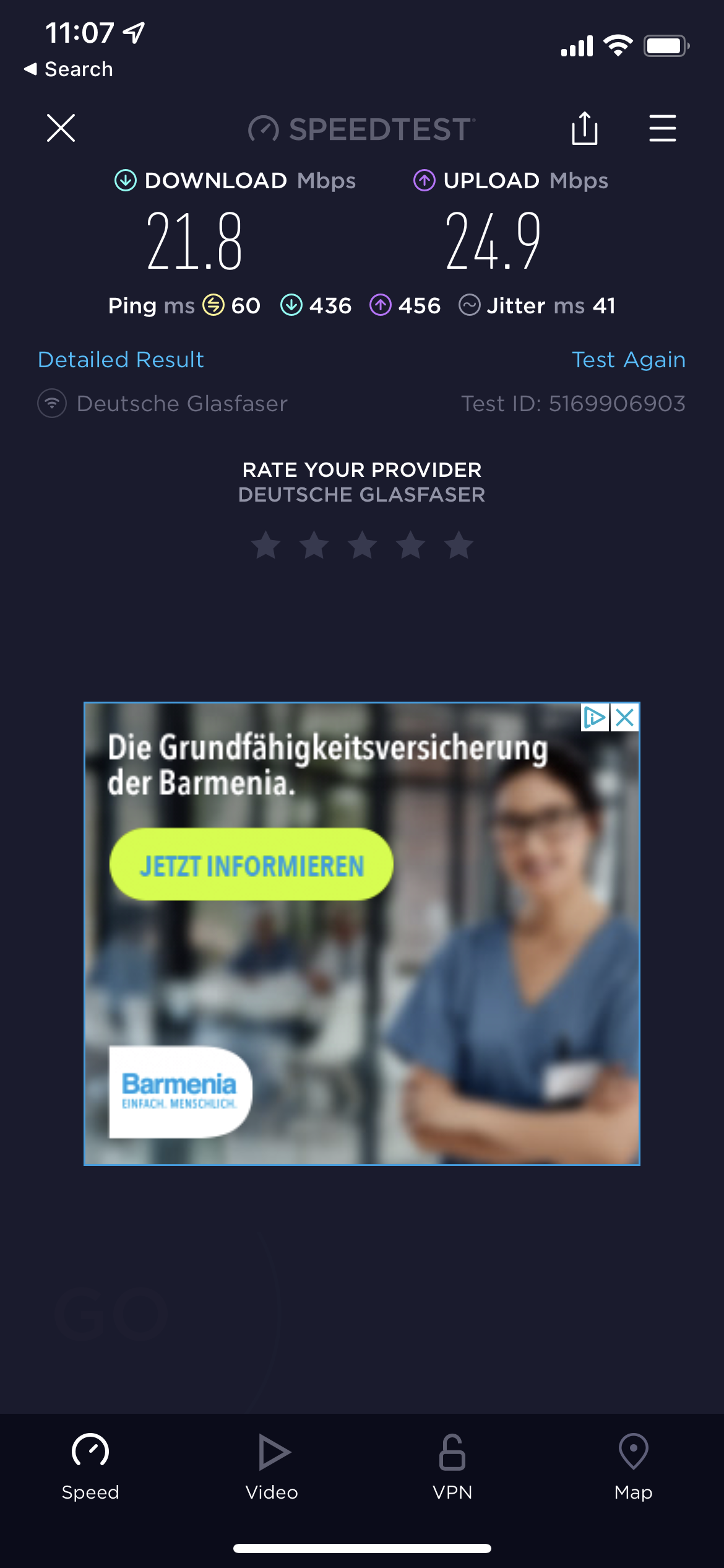

Anbei Speedtests vom Handy, mit Kabelverbindung am Rechner und die Einstellungen in der App. Es ist mir nicht möglich die Unifi Software auf dem Rechner einzurichten und den AP hinzuzufügen.
Ein Wifi6 fähiger AP und ein Wifi6 fähiger Client müssen nicht zwangsweise in Wifi6 mit einander verbunden sein. Es kann auch wifi4 sein bei schlechterer Verbindung vorallem bei U6 Lite der bei 2G ohnehin nur Wifi4 kann.
Ob man sich im 2G oder 5G befindet ist ebenfalls von Relevanz weil der Unifi U6 Lite bei 2G nur Wifi4 bereitstellt. Kanalbandbreiten spielen ebenso mit rein.
Inwiefern erreichst du denn jetzt nicht die volle Bandbreite?
Die Screenshots sind nicht Aussagekräftig. Man sieht dort nicht welche Verbindung grad der Client benutzt. Kanalbandbreite Unklar. MIMO also 1x1 oder 2x2 unklar. Ob 2G oder 5G ebenfalls unklar. Geht alles nicht hervor aus den gelieferten Daten. Also kann man nichtmal sagen ob die Geschwindigkeit überhaupt schlecht ist.
Der Upload ist oft aus dem Grund besser weil der AP einfach eine Leistungsfähigere Antenne hat.
Weiteres Problem ist der Speedtest an sich. Besser wäre ein Speedtest im Netzwerk nur zwischen Client und AP oder durch Kabel mit dem AP verbundener Server…
Ein Speedtest unmittelbar mit dem Handy neben dem AP etwas 1-2m Abstand wäre ebenfalls hilfreich so als Ausgangspunkt.

Das ist der Speedtest vom Bild.

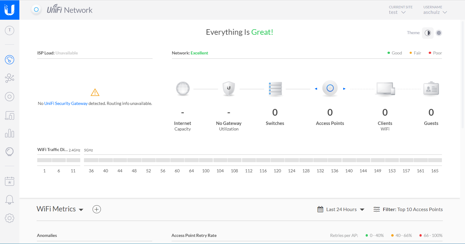

Wie die Software "Unifi Network Application" hier auf dem PC installiere und starte öffnet sich ein kleines Fenster in dem die App startet. Das dauert einen Moment und dann kommt entweder eine Fehlermeldung dass kein Device gefunden )Startup Failed) wurde oder es lädt einfach für immer...
Gibt es da nen Trick, wie ich den AP implementieren kann ?
D.h. Du kannst Dich an deiner Unifi Network Console anmelden und das sieht dann wie folgt aus?

Ja so ist es auch / sollte es auch sein.
Was für eine Software und von wo hast du genau?

@redjack1000 nein, die erste Einrichtung geht schon nicht … weil der AP nicht gefunden wird.
was werden denn für Infos benötigt damit ihr evtl. was analysieren könnt ?
Dann steckst Du noch bei der Grundeinrichtung mit dem Assistenten?
Wenn ja, die kann man übergehen.
In meinen Screenshot ist noch nichts konfiguriert, weder Netzwerk noch AP.

Ja wie gesagt, die exe wird ausgeführt und dann kommt das:
