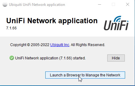

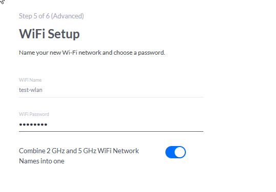

So dann wollen wir mal.
Aktuelle Software bei Unifi herunterladen
https://dl.ubnt.com/unifi/7.1.66/UniFi-installer.exe
Installation durchführen und warten bis alle erforderlichen Dienste/Programme gestartet sind. Anschließend mit "Launch a Browser to Manage the Network" die Netzwerk Konsole starten
Namen vom Netzwerk eingeben, dabei geht es nur um eine Bezeichnung die man frei Wählen kann.
In diesem Fall test-wlan.

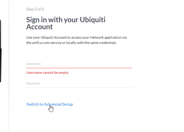

Beim nächsten Dialog wechselt man in das "Advanced Setup"

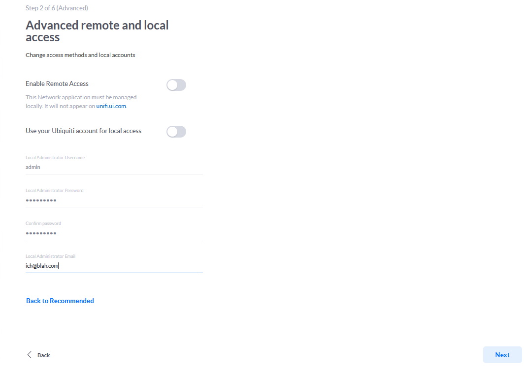

Remote Setup und Use Ubiquity Account erst einmal deaktivieren.
Lokale Zugangsdaten und Kennwort vergeben, diese können frei gewählt werden. E-Mailadresse nicht vergessen. Das ganze mit Next bestätigen

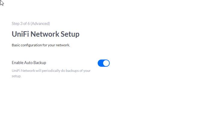

Backup kann man anlassen, hat grundsätzlich mit der Einrichtung vom WLAN nichts zu tun.

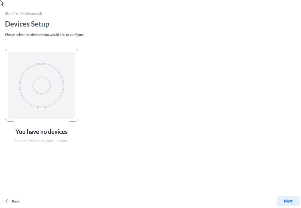

Als nächstes kommt die Aufforderung Geräte hinzuzufügen, dieses mit Next übergehen.
Jetzt die gewünschten WLAN Daten vergeben, SSID und Kennwort. Ob man 2GHz und 5GHz zu einem WLAN zusammengefasst werden oder nicht, kann sich jeder selbst überlegen.

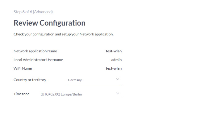

Dann kommt die Übersicht, hier noch auf "Germany" und die Timezone einstellen.
Und fertig die Grundeinrichtung der Netzwerk Konsole. Sollte dann so aussehen.
Wenn Du soweit bist, sag bescheid.

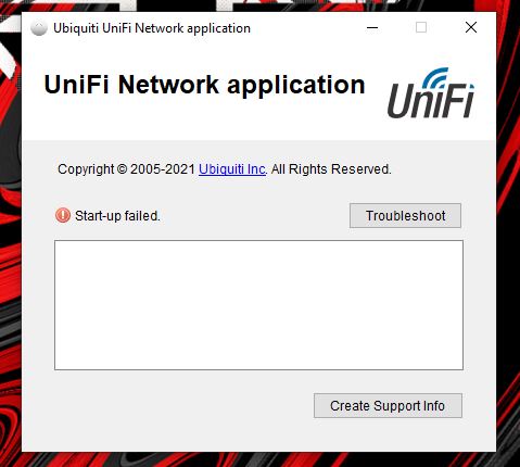

die erste Einrichtung geht schon nicht … weil der AP nicht gefunden wird.
YomDom schrieb:
Fehlermeldung ist exakt diese (Hier Reddit for Reference).
Also hat es nichts mit dem AP zu tun, sondern mit deiner Installation des Unifi-Controllers. Das sind zwei Paar Schuhe. So wie sich das liest hast du auch versucht, zwei Versionen des Controllers parallel zu installieren. Da es sich bei dem Controller um einen Webserver handelt, der auf Port 8080 bzw. 8443 läuft, mag er es gar nicht, wenn auf dem selben PC ein zweiter Webserver parallel gestartet wird - es kann wie bei Highlander nur einen geben. Mutmaßlich rührt die Fehlermeldung daher, dass die genannten Ports bereits durch den anderen Controller belegt sind und Windows beim Start des zweiten Controllers eben diese Ports verweigert -> Start failed.
Mein Tip: Deinstalliere sämtliche Unifi-Controller vollständig vom System. Neustart. Installiere den aktuellen Controller und starte ihn. Teste erneut.

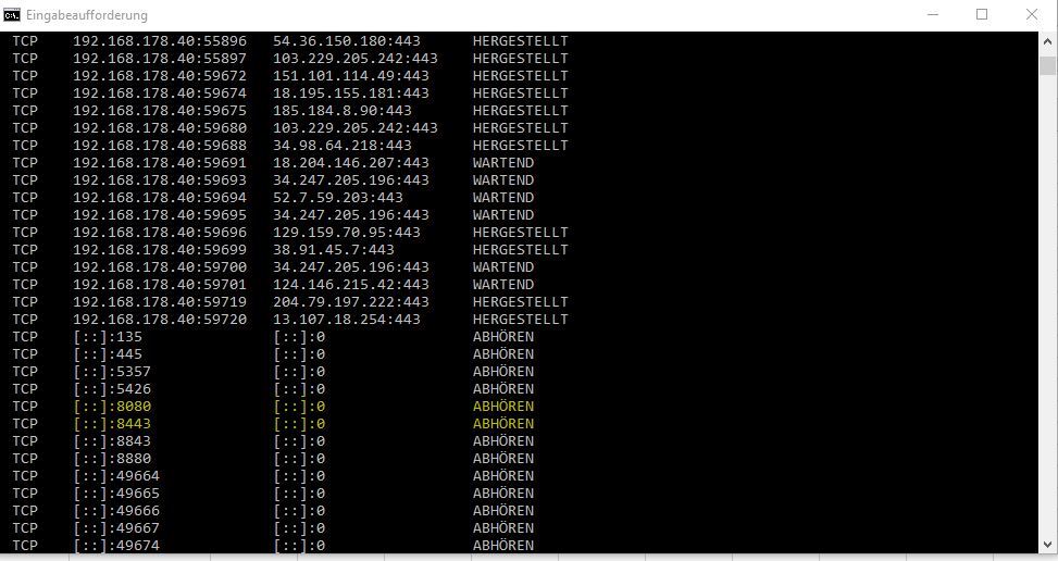

Wenn du damit auf meine Erklärung bezüglich TCP 8080/8443 ansprichst, hast du das scheinbar falsch verstanden. Die Fritzbox hat damit absolut nichts zu tun. Das sind die Ports, auf denen der Controller auf dem installierten Gerät erreichbar ist.
Das von mir skizzierte Problem entsteht aber nur dann, wenn es auf dem PC mit dem Controller zwei Anwendungen gibt, die beide auf 8080/8443 laufen wollen. Ports sind exklusiv und wenn auf dem PC noch irgendeine andere Software läuft, die auf einen oder beide dieser Ports reagiert, dann gewinnt jene Software, die als erste gestartet wurde. Entweder entscheidet man sich nun für eine der beiden Anwendungen und schmeißt die andere runter bzw. installiert sie auf einem anderen Gerät oder aber man ändert für eine davon den/die Port(s).
Unter Windows kannst du mit folgendem Befehl schauen ob bereits eine Anwendung auf diesen Ports läuft:
Start --> cmd
--> netstat -an
Solange der Unifi-Controller nicht läuft, sollte dort keine Zeile zu finden sein, bei der in der zweiten Spalte ("Lokale Adresse") etwas mit :8080 bzw. :8443 steht. Falls doch, kannst du mit dem erweiterten Befehl netstat -anb sehen, welche Anwendung diesen Port belegt hat.

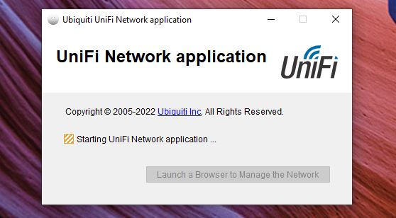

So erster Zwischenstand:
1) heute nachmittag kommen über Speedtest Handy ca. 200 MBit an - Tipps trotzdem ausgeführt, weil das vorher ja auch manchmal der Fall war aber eben nicht dauerhaft.
2) App deinstalliert, AP zurückgesetzt, App installiert und eingerichtet, Wifi 1,4 und 5 getrennt. Situation wird beobachtet - ich muss die Wifis noch umbennen, weil die Shelly mit der Umbenennung nicht klar kommen.
3) In der App kann ich ja für den unabhängigen AP die Zugangsdaten einrichten (wenn die App sich aus was für Gründen auch immer mal auslogged) - "Credentials" genannt. Das habe ich gemacht. Direkt nach dem Firmware update bin ich natürlich ausgelogged und kann mich nciht mit den vergebenen Daten einloggen. Was soll der Mist ?
4) Unifi Console am Windows 10 PC: alte Software deinstalleirt, neustart, neue Software installiert. Jetzt siehe Screenshot "Unifi Startup". Der "Launch in a Browser ..." Button ist ausgegraut - keine Auswahl möglich. Nach etwa 10 Minuten kommt dann der zweite Screenshot: "Unifi Software"
*Edit: AP wieder resetted, jetzt läuft die Einrichtung an der App durch - vorerst ohne Wifi Split. Credentials wieder geändert und gespeichert - ich bin gespannt. Das übertragen der Einstellungen dauert ja recht lang immer - ich habe jetzt noch auf 6.0.21 upgedated. Das ist auch eine Odyssee aber es hat geklappt. Software up to date. Dann erfolgte Wifi Split - habe das 5G Netz entsprechend umbenannt und werde da das iphone einloggen und beobachten.
5) gerade noch über netstat die Ports gecheckt = Screenshot

Mit der APP am IPHONE hab ich auch angefangen, aber nach drei Tagen deinstalliert und mit der Software am PC begonnen. Für die Vielzahl an Einstellmöglichkeiten ist die recht gut aufgebaut, weniger erfahrene User sind da am Anfang schnell überfordert.
Installier mal die Software am PC und von der Seite auf der du hängst stellst du einen Screenshot rein. Wird schon.
