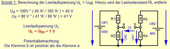

Ich habe leider bei meinem MSR lehrer die Ersatzspannungsquellen methode nicht verstanden, es gibt haufen weise links im internet, aber ich komm nicht bis zum ende:
auf dieser seite die aufgabe
http://www.phyta.net/ersatzspannungsquelle.htm
Leider verstehe ich den Spannungsteiler (?) rechnung nicht, es sind zwar flasche Einheiten verwendet worden(W) aber ich begreif nicht warum man das so macht, kann mir das vllt mal jemand versuchen zu erklären?
Danke
Edit: Hier nochmal direkt
Es sind keine Falschen Einheiten:
40 Ohm + 60 Ohm = 100 Ohm
I= U / R
I = 100 V / 100 Ohm
I= 1 A
P R1= I^2 * R
P R1=(1A)^2 * 60 Ohm = 60W
Da ein Ampere durch die Widerständen R1 und R2 fließt ist der Widerstand genauso groß wie die Leistung!
Zu deinem Problem:
Die Leerlaufspannung ist die Differenz der beiden Spannungen an A und B. Du musst jetzt lediglich ausrechnen welche Spannung am Punkt A bzw B anliegt.
mfg Aexcel
Tipp zur Spannungsteiler Berechnung.
U1 = Uges *R1 / Rges
// ich sollte genauer Lesen, die Formel steht ja schon im Beispiel
umgestellt:
U1/Uges = R1/Rges
1. am größeren widerstand fällt die größere Spannung ab.
d.h. doppelter widerstand --> Doppelte Spannung.
hat Widerstand 1 nun 100Ohm , Widerstand 2 nur 50 so ist Widerstand 1 66% vom Gesamtwiderstand.
dadurch fällt an ihm auch 66% der Gesamtspannung ab.
(Spannung kann man sich Bildlich wie Höhenmeter bei Bergen sehen)
