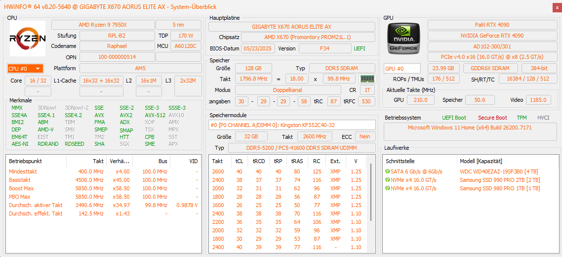

Danke für die Hinweise. Ich könnte es mal probieren mit nur 2 Riegel. Hier ein Screenshot.
Die Riegel sind: Kingston Fury Beast DDR5-5200 cl40

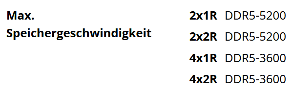

Der 7950X ist mit 4 Riegeln nur bis DDR5-3600 spezifiziert :
Darum 👍für Memtest...
Interessant, danke für die Info. XMP kann ich also nicht aktivieren. Was mich jedoch wundert, dass ich es auch mit 2 Riegeln nicht aktivieren konnte.
