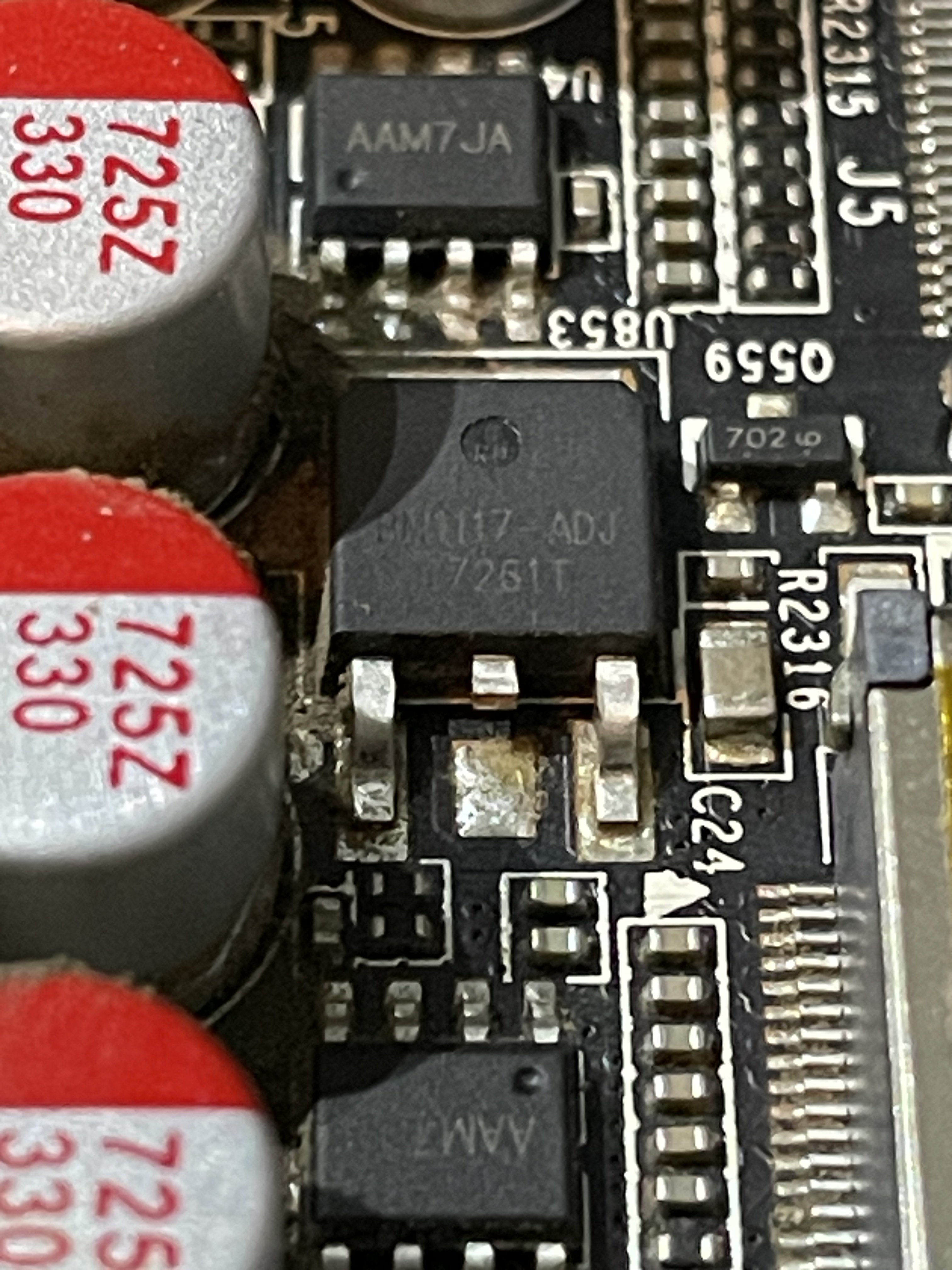

Der Computer hat erst angefangen beim Minecraftspielen komische Punkte auf dem Bildschirm anzuzeigen. Nachdem die Shader deaktiviert wurden ging es dann. Danach kam dann irgendwann der Freeze Frame. Darauf hin ist der PC immer wieder abgestürzt nachdem er ca. 15 Minuten an war. Manchmal ist der PC einfach gefreezed, manchmal ist er einfach neu gestartet ohne Vorwarnung und manchmal kam ein Bluescreen. Eventviewer sagt entweder dass die Datei „nvlddmkm.sys“ etwas damit zu tun hat. Manchmal wurde dort auch die ID 0 oder die ID 14 erwähnt, keine ahnung was genau das bedeutet. Treiber habe ich dann neu installiert mit Hilfe von DDU. Hat alles nicht funktioniert, also habe ich den PC dann einmal komplett zurückgesetzt. Wieder Windows komplett eingerichtet, danach Blackscreen. Egal wie oft ich den PC wieder neustarte, es ist Blackscreen. 2 Verschiedene Videoausgänger probiert, beide funktionieren nicht. Grafikkarte nun ausgebaut um zu schauen ob etwas kaputt ist. Mir ist nix schwarzes/durchgebranntes aufgefallen und auch die Kondensatoren sind nicht geplatzt, aber ein Teil hat mich stutzig gemacht (Bild folgt).
Wie kann ich das Problem nun beheben? Ist das fotografierte Teil das Problem? Wenn ja, wo finde ich Ersatz und wie wechselt man diesen aus?

Da sollte so nicht aussehen….ich vermute aber, dass eher die Grafikkarte das zeitliche gesegnet hat.
Würde auch auf die Grafikkarte tippen, der LM 1117 ist eher nicht daran Schuld, den kann man auch zweipolig anschließen. Vielleicht ein thermisches Problem. Das Bauteil sieht aber schon ziemlich kaputt aus, aber wenn der kaputt geht ist das eine Quelle eines anderen Fehlers.

mir ist nix schwarzes/durchgebranntes aufgefallen und auch die Kondensatoren sind nicht geplatzt, aber ein Teil hat mich stutzig gemacht (Bild folgt).
Bei der Qualität der Aufnahme nehme ich an, das der Festspannungsregler als 2-Pin betreiben wird. Auf dem Lötpad war nie was aufgelötet. Die Anschlüsse sind verzinntes Kupfer. Durch das abknipsen vom mittleren Pin schaut der ein bisschen komisch und nach Rost aus.

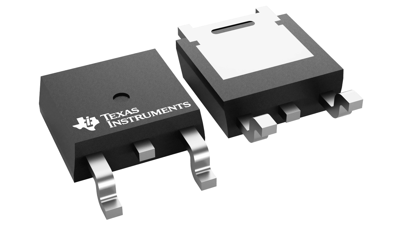

https://www.ti.com/product/de-de/LM1117
LM117 hat 3 Anschlüsse. Von denen auch alle 3 verwendet werden.
Pin 2 ist Tab. Sprich die große Fläche auf der Rückseite des ICs.
Verzinntes Kupfer rostet nicht.
Das Bauteil ist Optisch jedenfalls einwandfrei.
Das ist kein LM117. Auf dem Chip steht RM1117. Das LM1117 habe ich von #3 übernommen.
Zum Rost oder nicht Rost: das ist nur ein mieses Handy-Foto vom TO.
Ein Traum wäre ein Foto mit dem Canon MP-E65 und Studioblitzanlage. Und wenn man (verständlicherweise) an kein Lupenobjektiv rankommt, dann wenigstens eine Spiegelreflex mit einem anständigen Macro. Danach können wir uns über "Rost" oder auch nicht unterhalten. :)
Es ist ein BM1117 ADJ. RM1117 ADJ gibt es nicht.
LM1117 hat die gleiche Pinbelegung. Daher ist es ein mehr als geeignetes Beispiel.
Kupfer kann nicht rosten. Ebenso wenig wie Zinn. Da ändern bessere Bilder nichts daran.

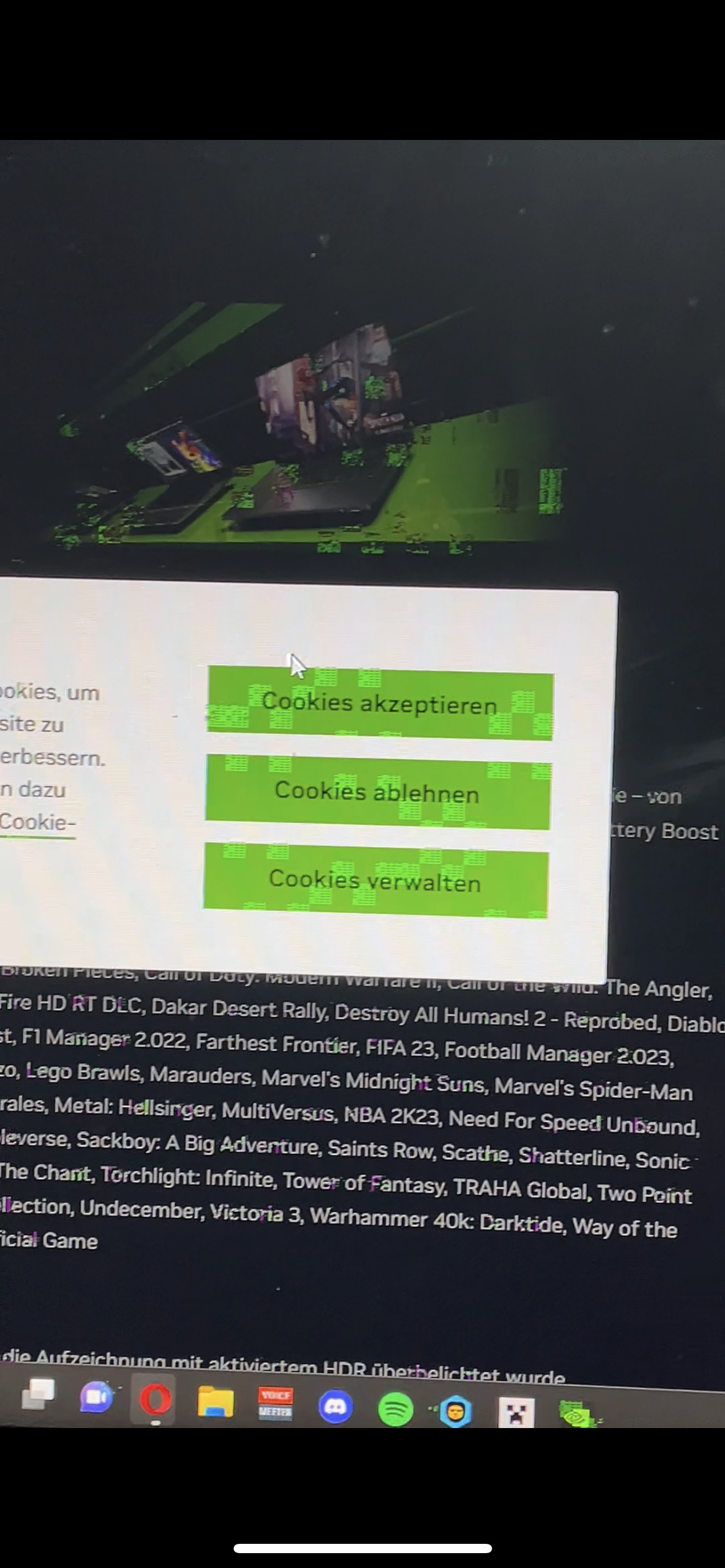

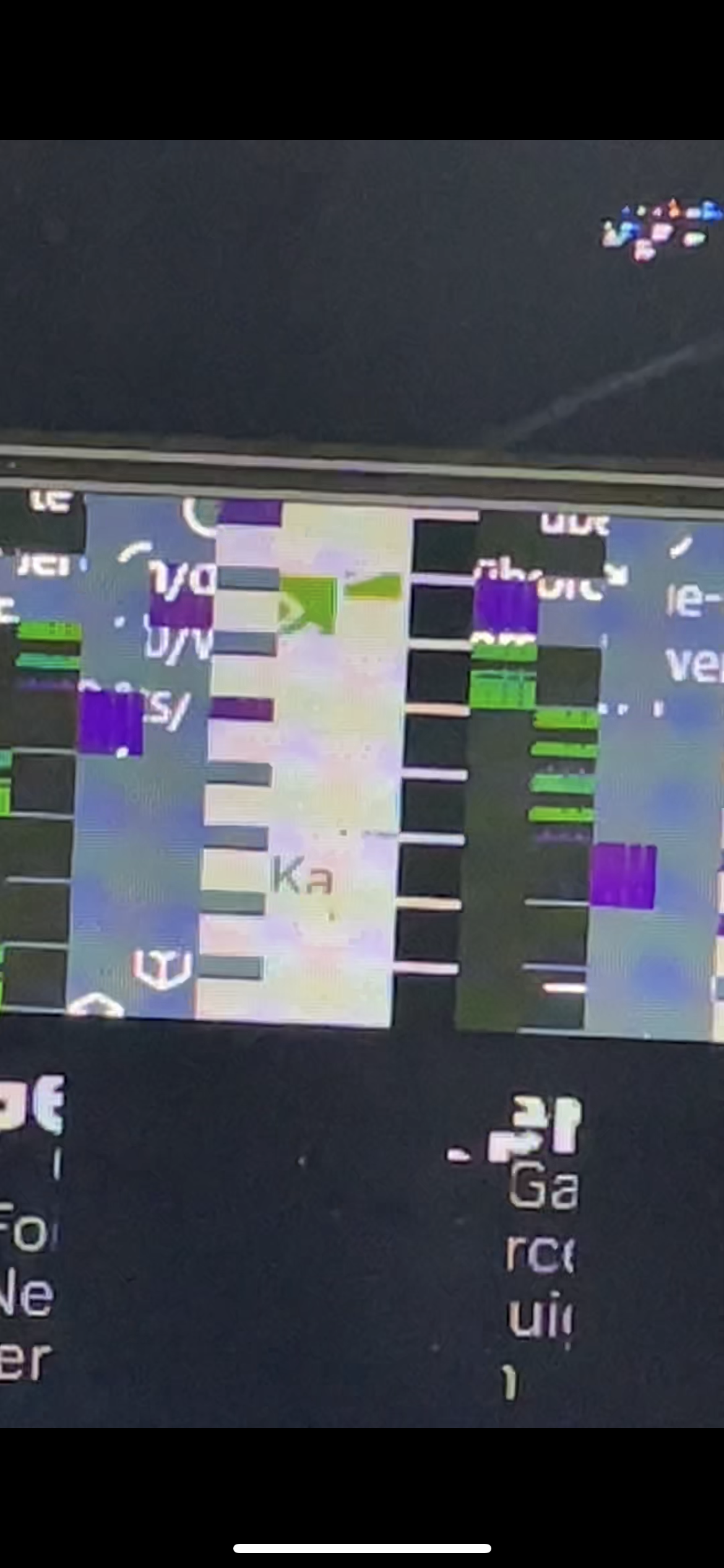

Mit einem Bild/Video von dem Fehler. Könnte man das besser beurteilen.

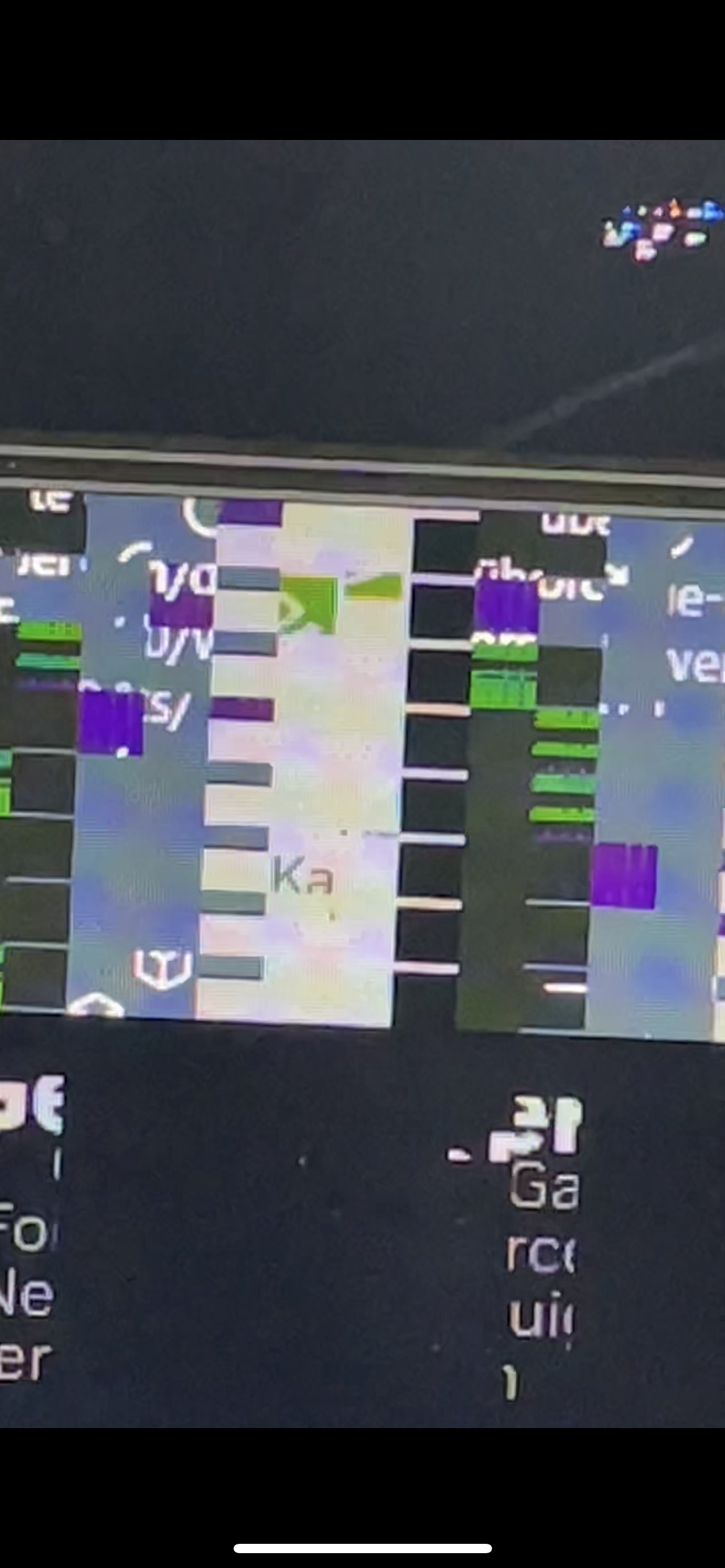

Video zu groß, deshalb 2 Bilder. Erstes Bild war erst zu sehen, dann das Zweite bild. Dann kam kurz kein Signal mehr, dann kam das Signal wieder, alles sah normal aus, dann wieder ersteres Bild, dann wieder ein Absturz. Letzteres hat sich dann Wiederholt, also Bild 2 tauchte nicht wieder auf.

Deine Vermutung war richtig. Das sieht eindeutig nach einem VRAM defekt aus.
