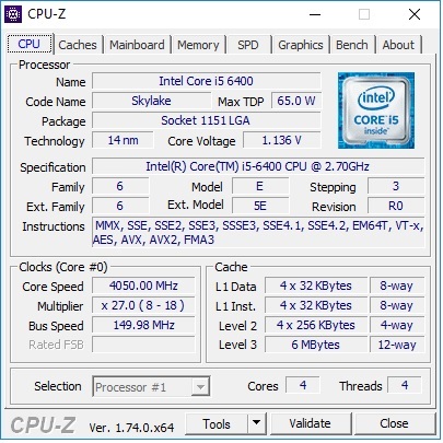

Hallo!
Nachdem der Bericht auf Computerbase kam, kann ich die Meldungen bestätigen.
Mit dem billigsten asrock Z170 Pro4/D3 und dem i5-6400 bin ich bei >4GHZ ohne Mühe.
Die Frage ist jetzt noch: Ihr seht dort die Voltzahl, wie weit kann man da noch sicher gehen? (im Moment +100mV)
Bie dem Temperaturen bin ich ohne OC bei 35°C, mit OC bei 44°C.
Habt ihr schon Erfahrungen mit dem i5-6400 + Beta Bios von asrock?

Ok, ich habe gerade nachgelesen und du hast absolut recht. Im Beta - Bios ist das Auslesen der Temperaturen deaktiviert (bogus values). Danke für den Hinweis, ist mir gar nicht aufgefallen!
UPDATE:
Also viel weiter als 4.0x GHZ komme ich im Moment nicht. Mit 1333mhz DDR3 ist auch eine natürliche Grenze von ca. 170mhz BCLK gegeben.
Ich habe noch 160 BCLK getestet, aber selbst mit +150mV VCore geht bei mir nichts. Das ist mir zu riskant und ich bleibe entspannt bei 1.2-1.3 Volt und 4.05 GHZ für 180 € :)
cpuid bench:
single core: 2056
multi core: 8033
Laut cpuid ist das ein wenig mehr als ein i7-4790k @ 4GHZ.
Ich bin natürlich über andere Ergebnisse gespannt.
