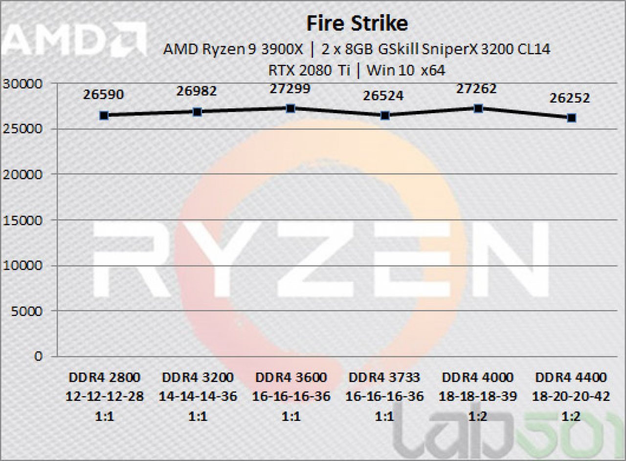

826310
Hier sieht man mal, dass bei Ryzen 3000 das nicht mehr so einen großen Einfluss hat. Ganze 3% zwischen dem besten und dem schlechtesten.

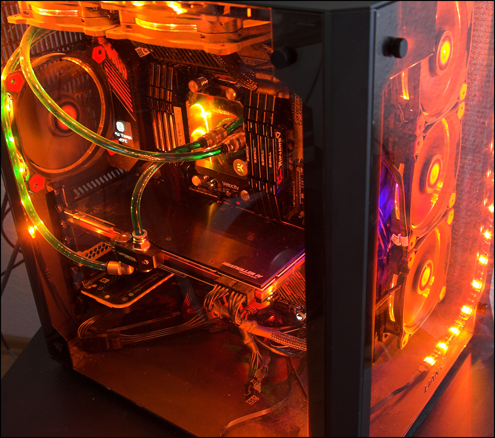

Die Wasserkühlung die du hast, hast du selber gebaut oder? Ich nehme mal stark an, dass mir dafür dass Know How fehlt.^^ Hast du vielleicht eine Ressource, wo der Bau einer Wasserkühlung genauer erklärt wird?

Ne Ressource .. hmmm.. das Forum hier.
Baut ja ständig einer ne Wasserkühlung und dokumentiert es eventuell auch entsprechend.
Aber hey .. schlechter als ein Luftkühler sind die AIOs auch nicht unbedingt. Wenn Du die erst mal in der Hand hast, verstehst Du auch sofort wie das ganze funktioniert. Kann man ja beim nächsten Update angehen.
