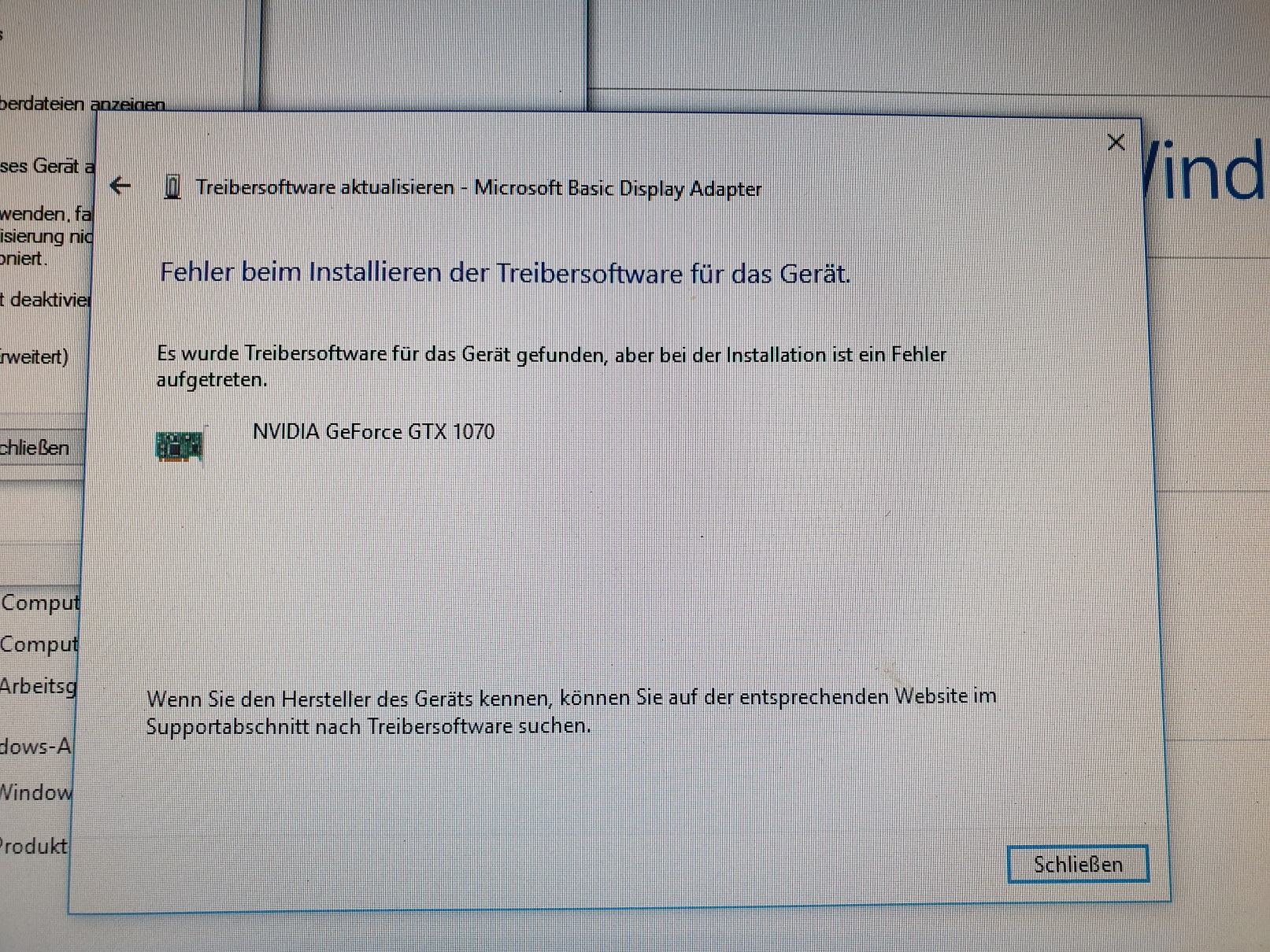

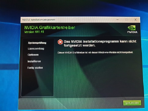

Dafür habe ich nun ein anderes Problem. Wenn ich für meine neue Geforce GTX 1070 Armor Grafikkarte den Treiber installieren will, kommen diese Fehlermeldungen : Bei der alten HD hat sich der Treiber aber einwandfrei
installieren lassen. Anbei 2 Bilder von den Fehlermeldungen :
So - jetzt passt alles. War ne schwere Geburt. Es lag an der WIN 10 Version. Hab ein wenig gelesen hier, und
man kann bei MS direkt den neuesten Patch laden. ca. 5 GB. Er aktualisiert auf die neueste Version. Somit
macht man nur eine Update Vorgang.
Und siehe da, die Geforce GTX 1070 , 8 GB Armor wurde automatisch erkannt.
