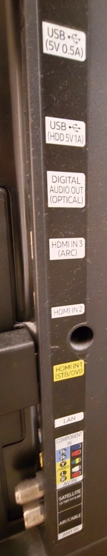

Was für Audioausgänge hat denn dein TV?
@Arboster
:-) optical out
Der LOXJIE A30 sieht echt gut und kompakt aus.
Dankeschön!
Werd ichs wohl mal damit probieren. Optical Out scheint es zu benötigen und deswegen wohl nutzbar!

Wenn der FireTV deine einzige Quelle ist, würde ich eher Bluetooth nehmen, ist bezüglich der Formate unkomplizierter. Sonst halt Toslink über den Optical out vom TV, hier solltest du im Stick aber als Tonformat PCM only angeben.

Nicht alles, was per HDMI zugeliefert wird, muss auch zwangsläufig per S/P-Dif ausgegeben werden.
Sicherer wäre daher vermutlich die Nutzung des HDMI-Anschlusses mit ARC, z.B. mit einem Verstärker wie diesem: https://argonaudio.com/de-de/products/sa1-mk2
