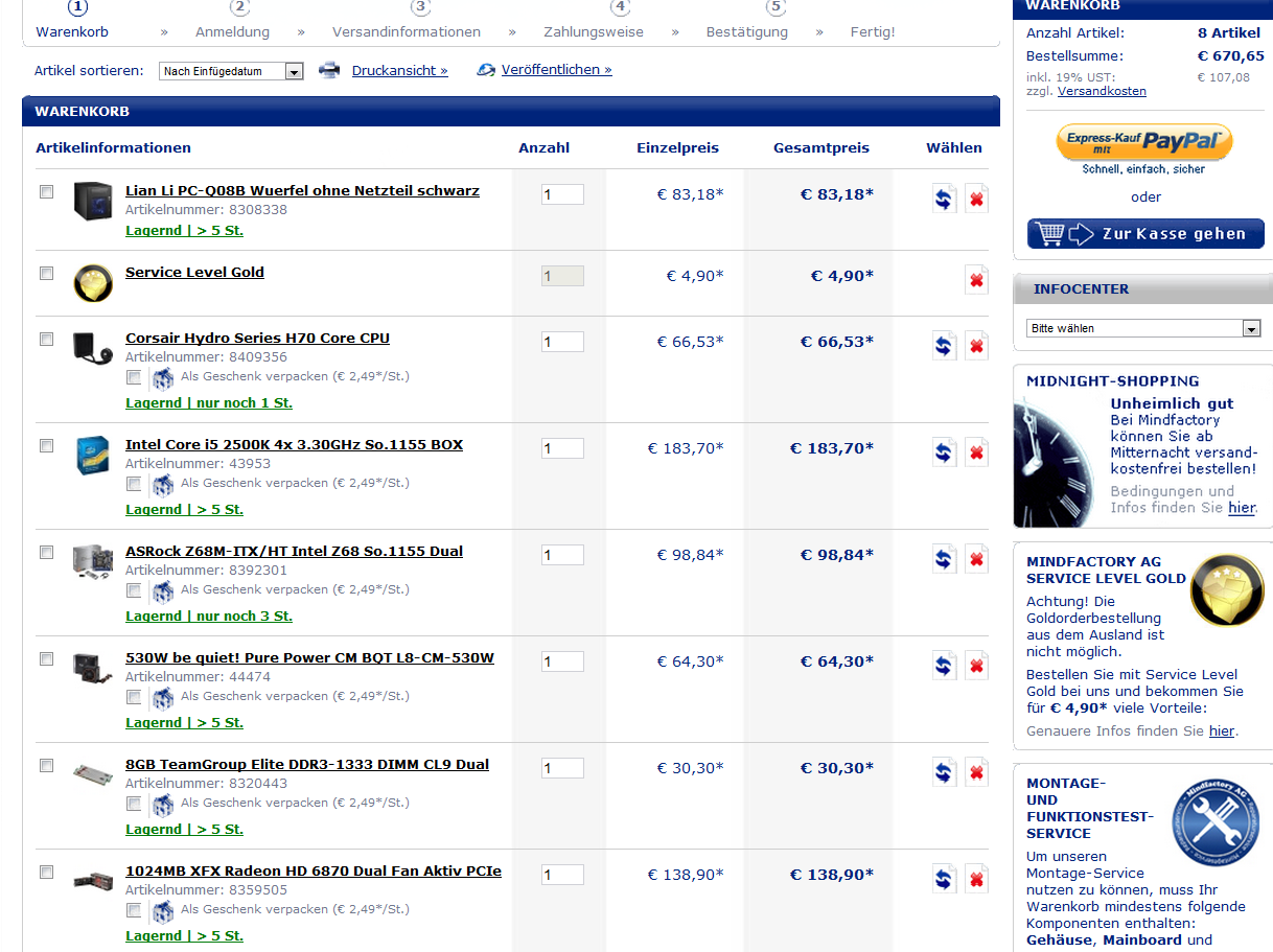

Wie stehts um diese Zusammenstellung? Ich kann mich selbst noch nicht ganz überreden, das Gehäuse zu nehmen. Gibt es noch alternative Gehäuse mit Dual-Slot Möglichkeit, die etwas kleiner sind?

Das Q11B wobei da kein Platz für ne Wakü ist und die Grafikkarte darf nicht allzu lang sein...
Wenn du wirklich Leistung und Größe vereinen willst führt leider kein weg an dem Q08 vorbei... Alternativ halt wirklich versuchen ne Low-Profile Single Slot zu nehmen wobei man da nicht wirklich von Leistung reden darf.
Die Silverstone Sugos sind wirklich eine gute Idee. Die sind für starke, hitzige Hardware gut geeignet.
Wenn es noch etwas mehr als das Sugo SG05 sein darf, dann passen ins Sugo SG07 sogar bis zu 30cm lange Dual-Slot Grafikkarten. Und dank dem großen 180mm Lüfter direkt über dem Mainboard ist das Teil auch noch sehr gut belüftet.
http://geizhals.at/de/540417
