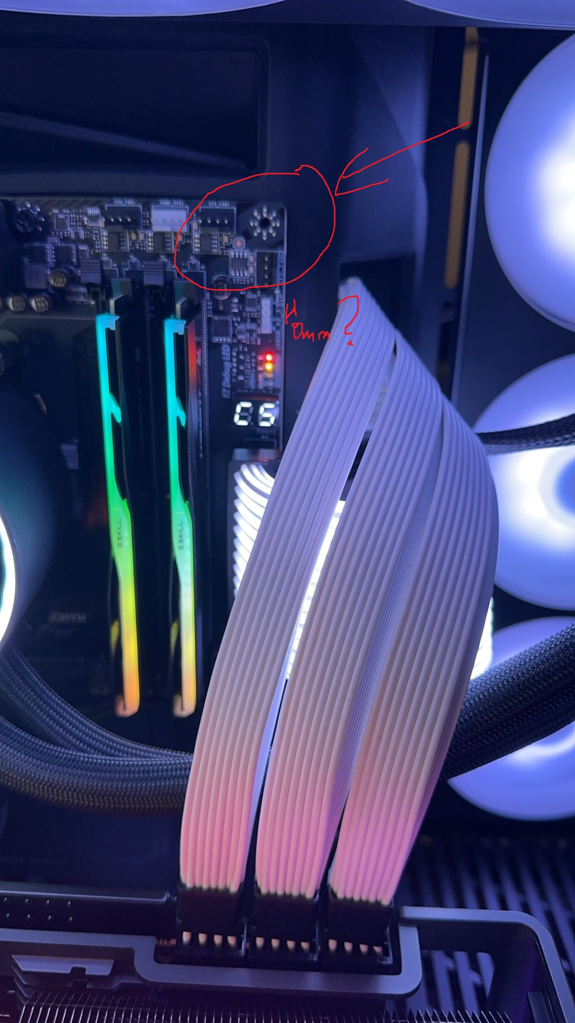

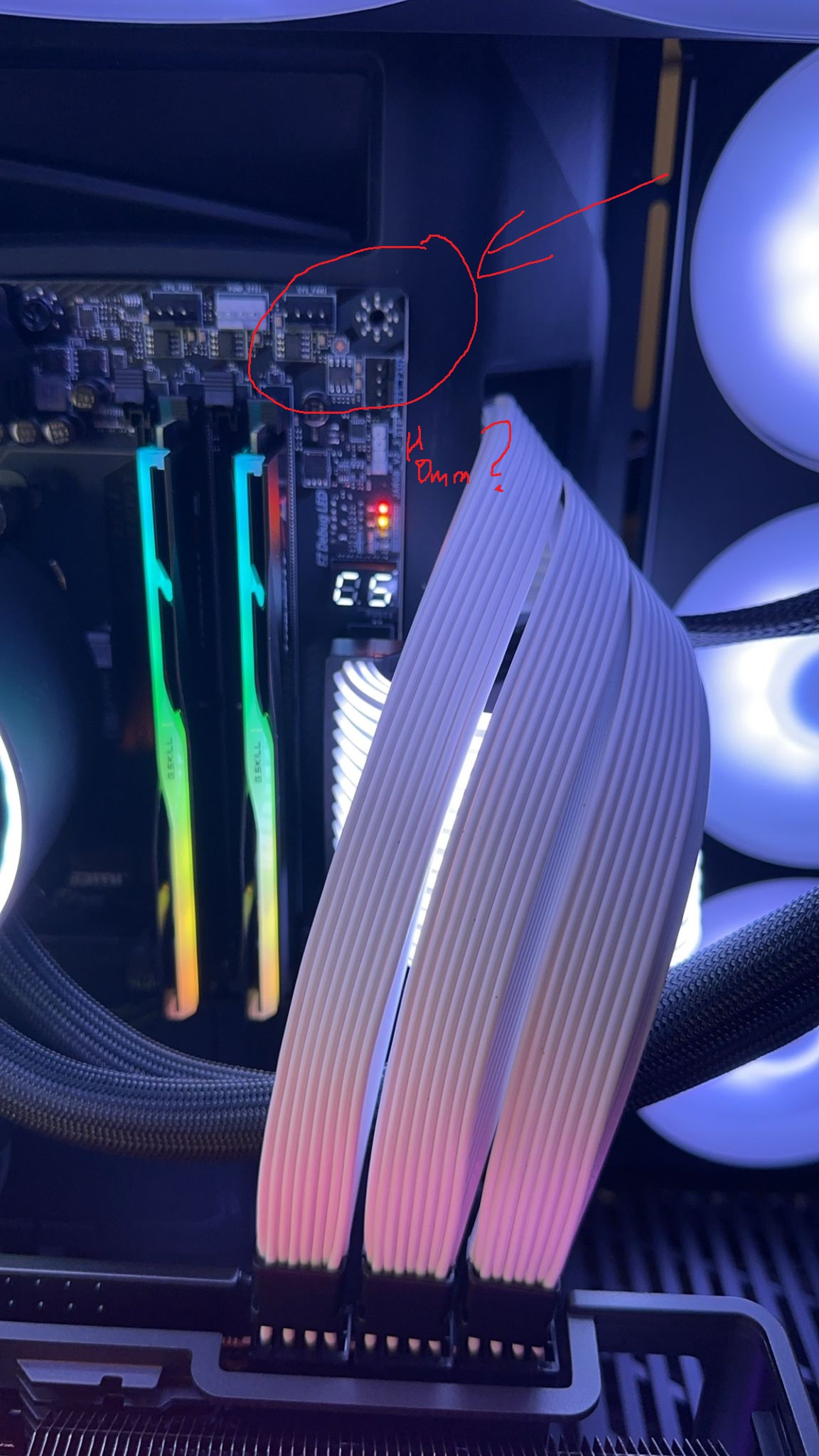

ich baue gerade meinen ersten PC zusammen und habe zwei Probleme, bei denen ich eure Hilfe brauche.
Das erste Problem betrifft mein Mainboard:
Ich verwende ein MSI MPG X870E Carbon WIFI mit einem Ryzen 7000-Prozessor. Beim Starten zeigt das Board den Fehlercode C5 an, den ich weder im Handbuch noch online finden konnte. Gleichzeitig leuchten die Debug-LEDs für ram und cpu. Ich habe bereits überprüft, ob die CPU richtig sitzt und ob Pins verbogen sind
Das zweite Problem ist meine Grafikkarte:
Ich habe eine Saphire Radeon RX 7900 XTX verbaut, die aber überhaupt nicht reagiert. Die Lüfter drehen nicht, und ich bekomme kein Bildsignal, obwohl die Karte mit PCIe-Stromkabeln [über einen Lian Li Strimer) versorgt ist. Mein Netzteil MSI MAG A850GL) sollte eigentlich ausreichen. Das Mainboard bootet bis zum Fehlercode C5, aber die GPU scheint nicht initialisiert zu werden. Könnte das ein Problem mit der Stromversorgung, dem PCIe-Slot oder sogar einer defekten Karte sein?
Falls ihr ähnliche Probleme hattet oder Tipps habt, wäre ich sehr dankbar für eure Hilfe!

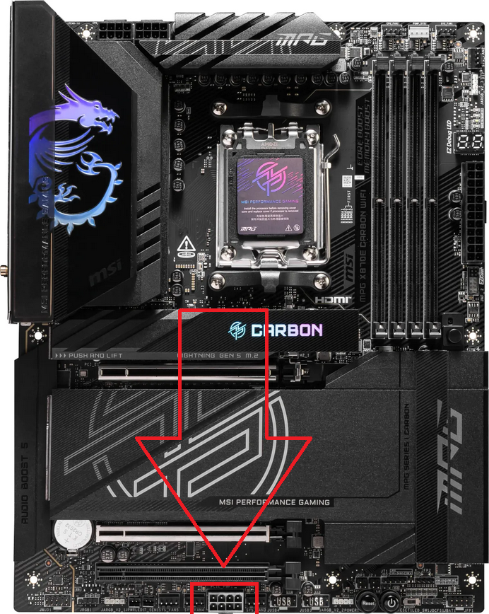

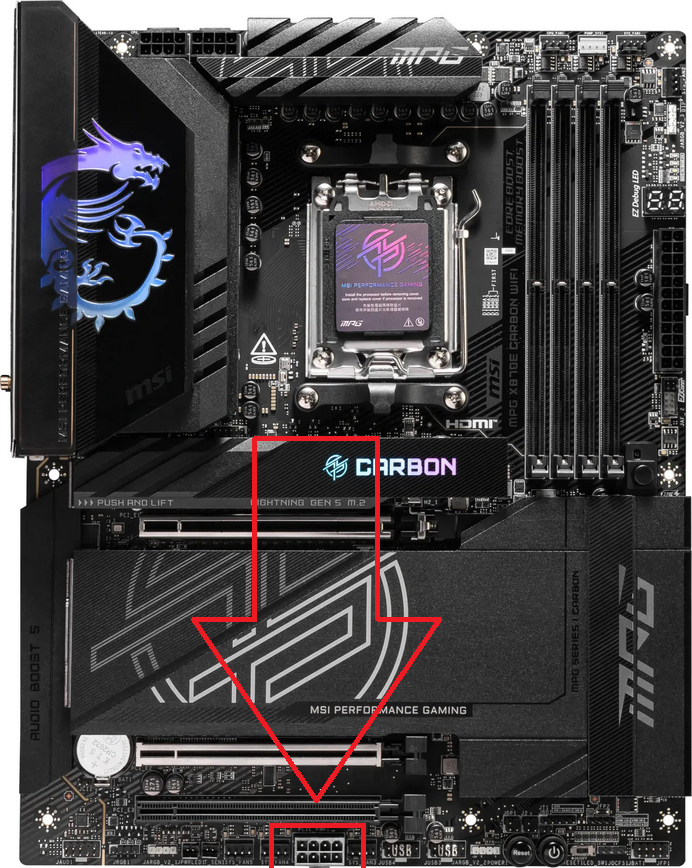

Davon, dass der PCIe-Slot extra mit Strom versorgt werden muss höre ich zum ersten Mal!
Kann aber auch bei der neuen Generation sein.
Das ist gar nicht so unüblich und hatten wir hier letztens erst, auch wenn es fairerweise eine HEDT-Plattform war.

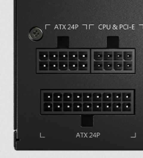

Motorrad schrieb:
Hast du am Netzteil auch beide Buchsen ATX24P mit dem zweigeteilten Haupt ATX- Kabel belegt?
Ja, siehst du auch am strimmer der leuchtet nur der von der Graka nicht

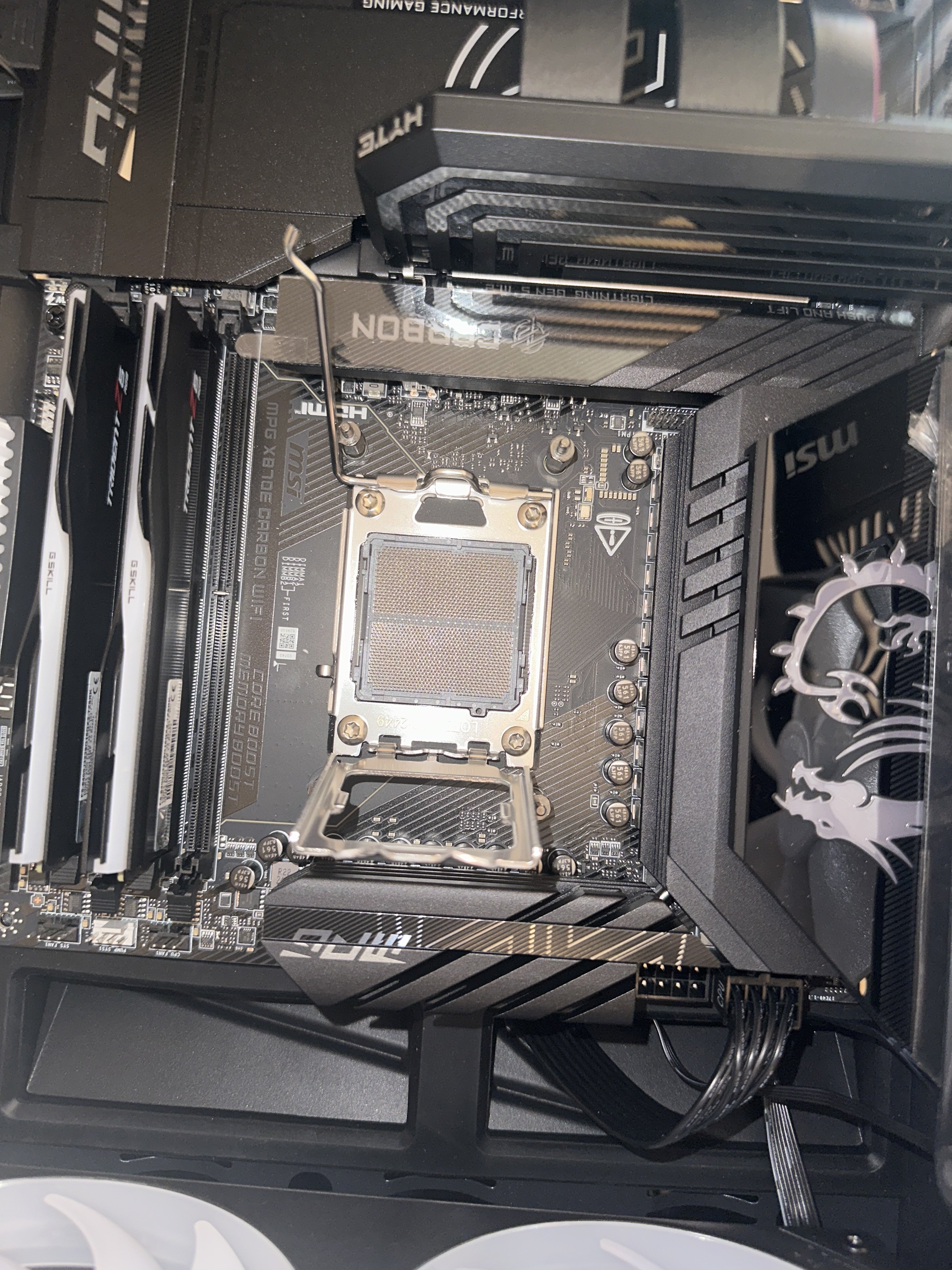

Abstandhalter vorhanden, sieht auf dem Bild nicht danach aus?
Es sieht für mich so aus als ob das MB direkt an die Platte montiert wurde. 🤔

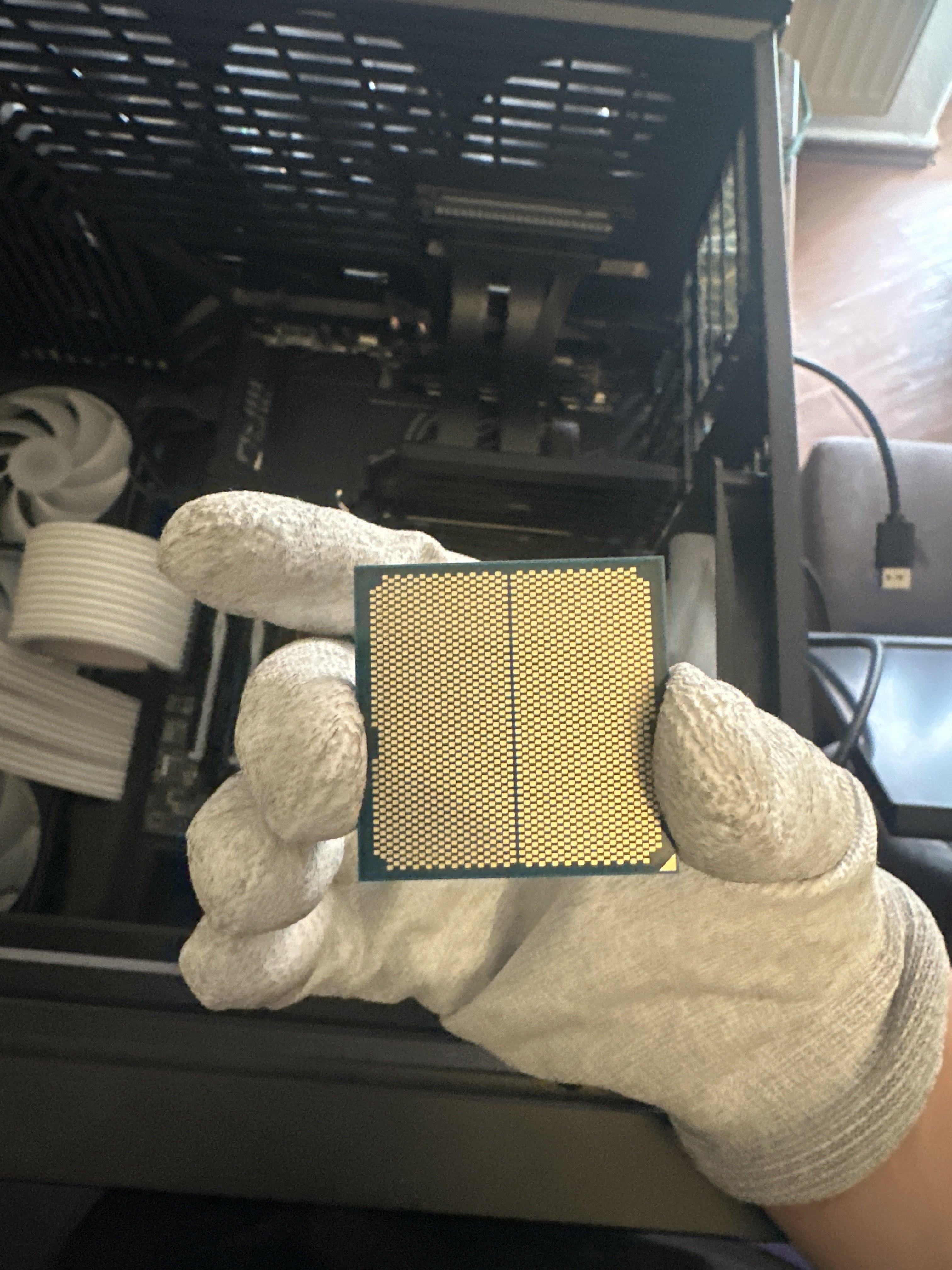

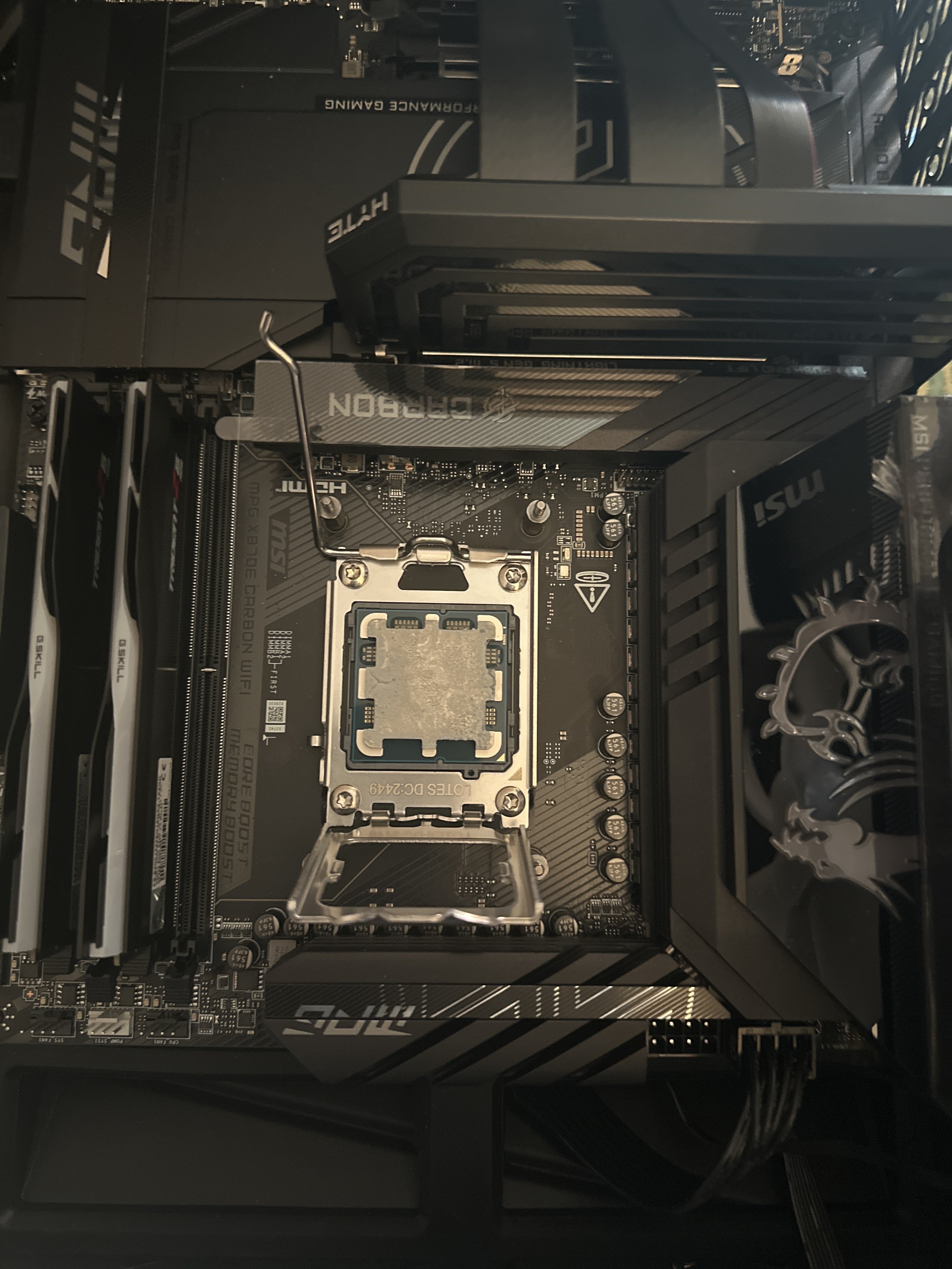

Hab den Kühler jetzt abmontiert
