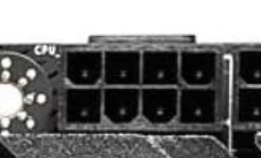

Steckt der CPU Stecker richtig rum drinnen? Hier auf dem Bild sieht es so aus, als wäre die Nase unten.
Auf dem Bild vom MB sieht es so aus, als wenn die Nase nach oben gehört:
Reaktionen: Dalu

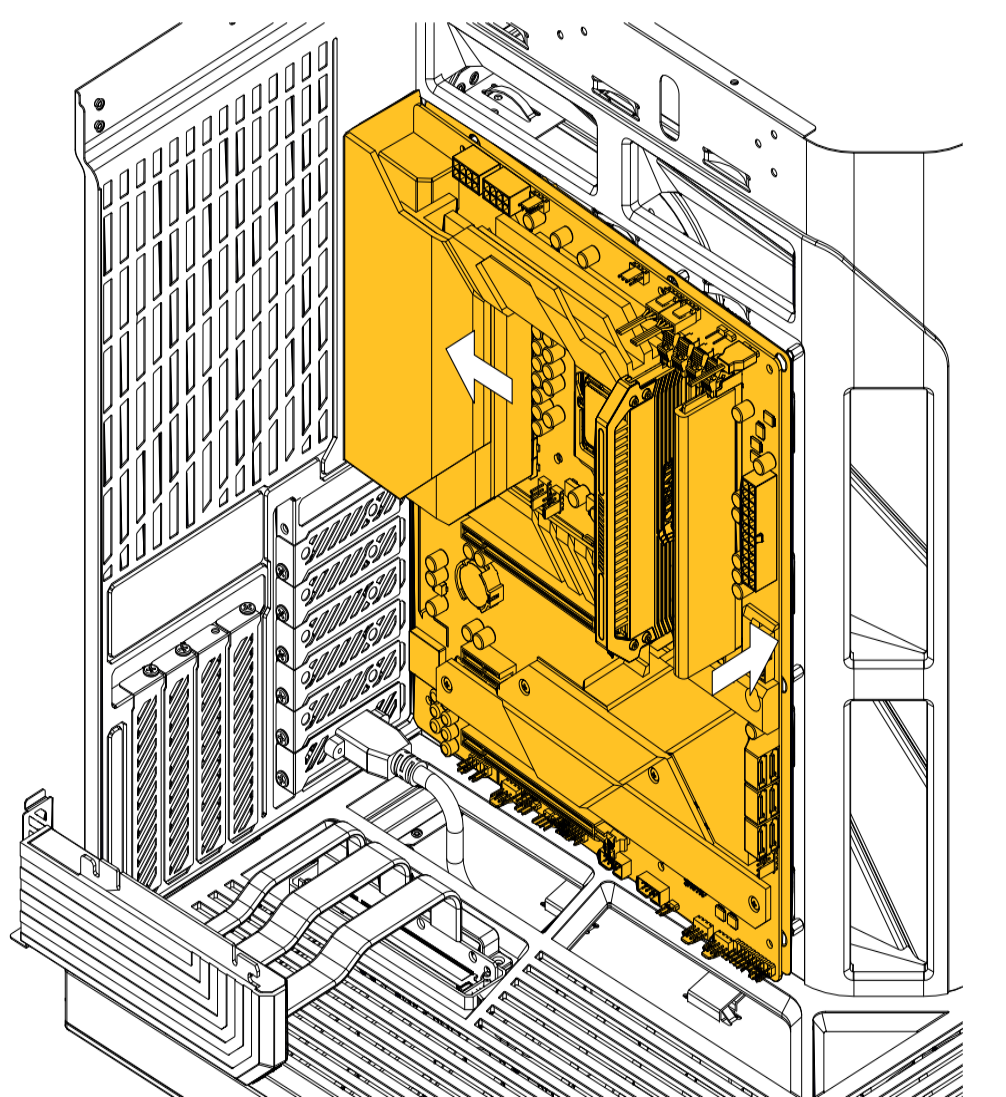

Bitte das Mainboard einmal ausbauen und kontrollieren, ob die vorinstallierten Abstandshalter auch wirklich nur dort installiert sind, wo das Mainboard auch befestigt werden soll. Die Abstandshalter, die an der falschen Stelle von hinten aufs Mainboard drücken verursachen einen Kurzschluss.

laut manual gehören da eindeutig welche hin und bei dir ist mindestens oben rechts keine schraube drin... das lässt mich schließe, dass der entsprechende Abstandshalter sich irgendwo anders hinter dem mb versteckt
Reaktionen: UK Monkey, Sinatra81 und Maxysch

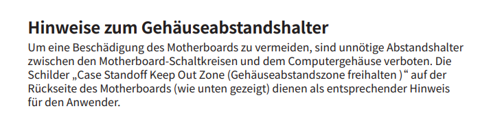

Wie oben schon gesagt auf das Mainboard sind abstandshalter verboten weswegen ich die garnicht erst drauf gemacht habe
Nein, das hast du leider falsch interpretiert... In dem Gehäuse sind "unnötige" Abstandshalter verboten... Da wo welche hin gehören, müssen sie auch hin. Alle anderen stören und müssen raus. Das ist damit gemeint.
Glaub mir, so ist es!
Reaktionen: alf420, Pisaro, Volvo480 und 7 andere
"Hinweise zum GehäuseabstandshalterUm eine Beschädigung des Motherboards zu vermeiden, sind unnötige Abstandshalterzwischen den Motherboard-Schaltkreisen und dem Computergehäuse verboten. DieSchilder „Case Standoff Keep Out Zone (Gehäuseabstandszone freihalten )“ auf derRückseite des Motherboards (wie unten gezeigt) dienen als entsprechender Hinweisfür den Anwender.Hinweis zur SchadensvermeidungUm jedes Schraubenloch ist eine Schutzfarbe aufgedruckt, um ein Verkratzen der Teilezu verhindern."
Unnötige!

Bist du dir sicher das die Leitungen richtig rum dran sind? Bei dem CPU-Anschluss sollte der 8-pin Stecker wohl ins Netzteil und die Seite 4+4pin ins Mainboard. Die Rastnasen sind da nicht zum Spaß.
Ich hab ja vor paar Tagen auch ein MSI X870E verbaut, und ich hab das mit den Abstandshaltern auch gelesen, aber da geht es natürlich nur um Abstandshalter für die auf dem Board keine Löcher vorhanden sind, und die deswegen zu Kurzschlüssen führen könnten.
Gar keine Abstandshalter führen dazu, dass das Board auf dem Blech des Gehäuses aufliegt.
Aber der TE ist sich ja soooo sicher, das er keine Abstandshalter braucht, wird schon stimmen.
