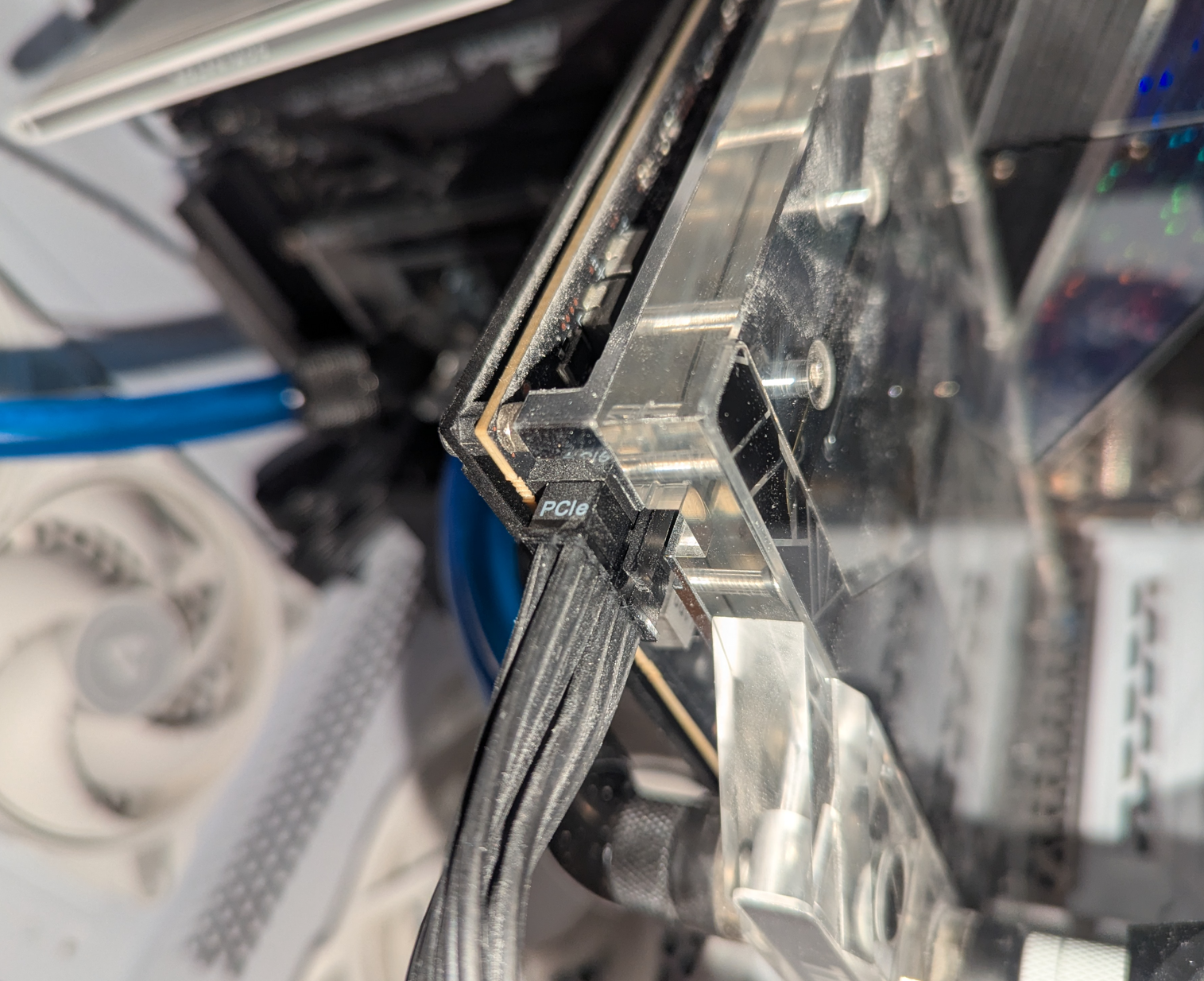

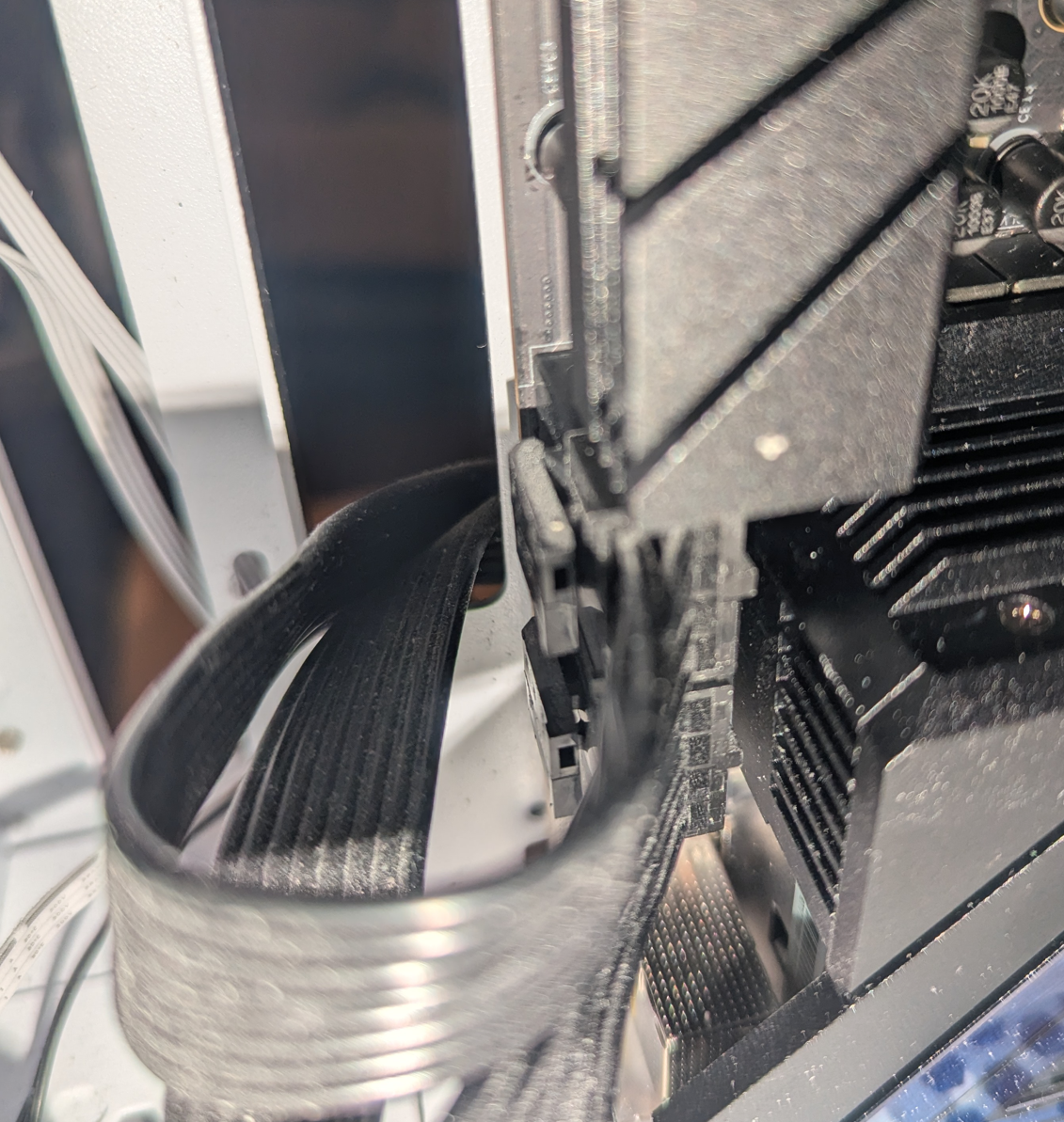

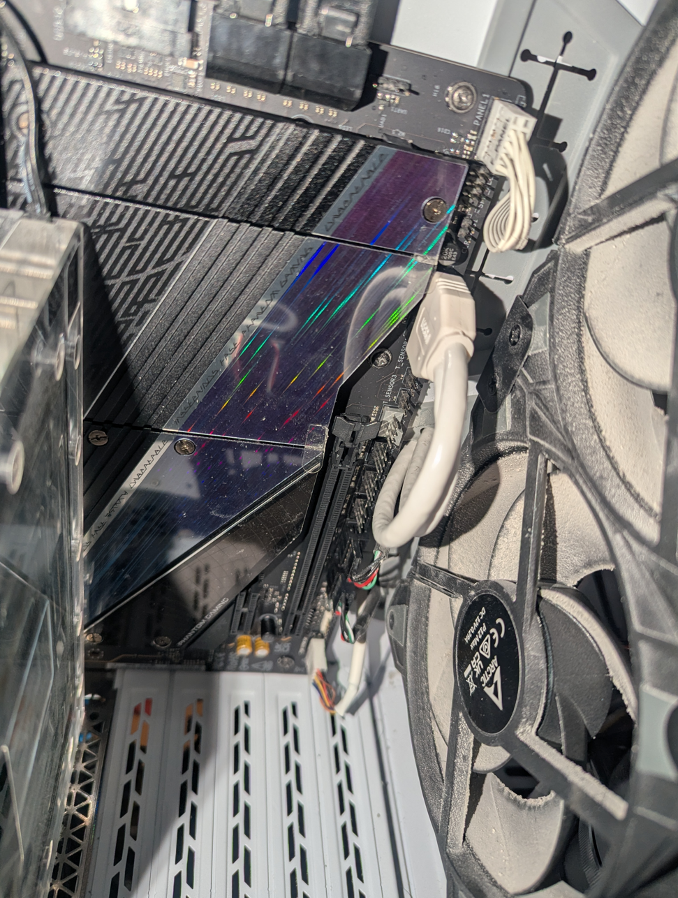

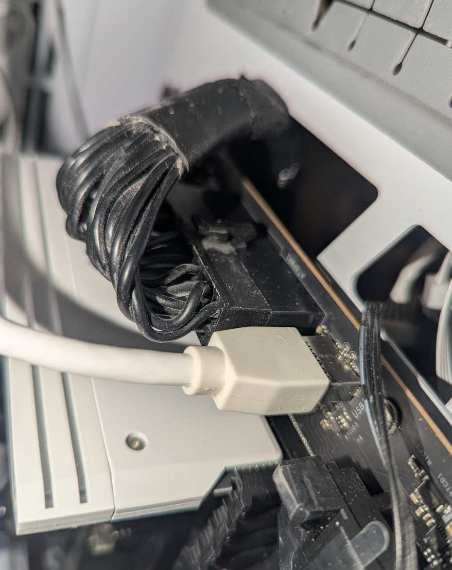

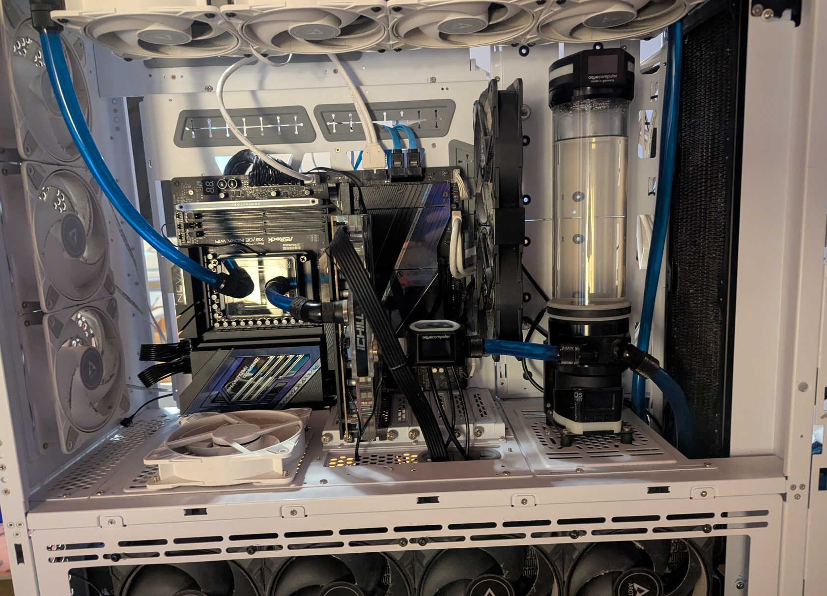

Dazu bitte scharfe, detailreiche Bilder des Innenlebens (und prüfen, ob alle Steckverbindungen richtig und fest sitzen)
Sehe ich auch so. Vielleicht sollte das mal mit in die „wie-erstelle-ich-ein-Thema“-Anleitung. Letztendlich sind wir hier in einem Hardware-Forum und irgendwie doch auch alle an dieser selbst, interessiert. Also ich fände es echt cool und hilfreich, auch Bilder vom Aufbau begutachten zu können.

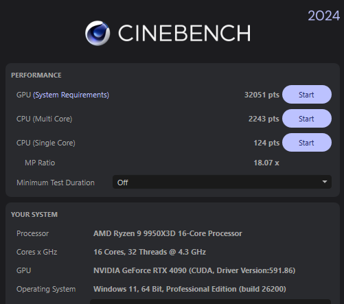

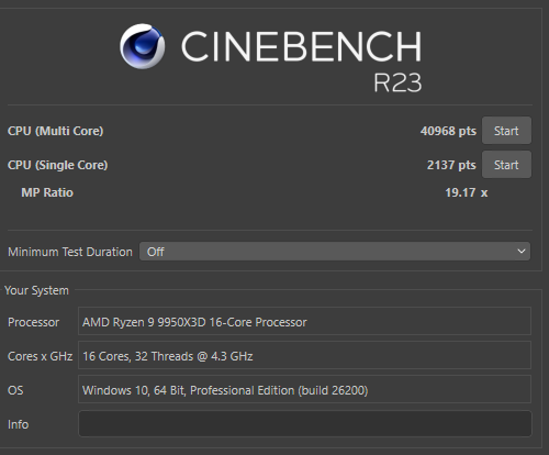

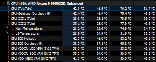

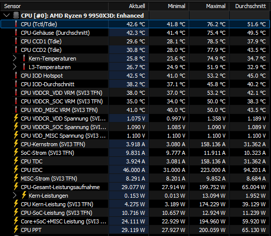

Im 10 Minuten Cinebench R23 ist die CPU auf ~ 76 °C gekommen. (siehe Bild)
Wasser ist nur um ~1 °C wärmer geworden.
Im IDLE ist die CPU bei ~42,6 °C.
Raumtemperatur ~24,4 °C
War gestern durch, ~8h Stream und dann ~3,5h PC Umbau und 2h testen....
Bilderreiche ich nach. :)

am Besten auch mal von den Pins im CPU Sockel
Vor CPU Einbau habe ich Bilder gemacht. (mache ich immer)
Um mal eben an den Sockel zu kommen dauert das ~ 1,5 - 2h.
Wasser ablassen und CPU Kühler demontieren.
Ich bin Köperlich leider eingeschrenkt und das ist dadurch sehr aufwendig.

Habe gesehen, die CPU hat sich 200 Watt genehmigt, kann / soll man das begrenzen?
TDP ist ja auf 170 Watt angesetzt.
