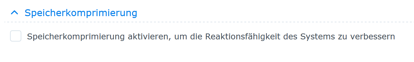

Mit wieviel Ram?
Da das Häckchen schon weg? Wenn es weg ist, läufts besser. Ram vorrausgesetzt.

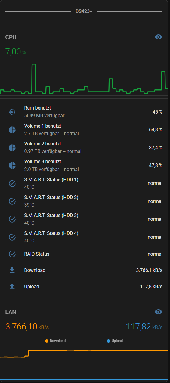

Für die genannten Anforderungen reicht übrigens auch (d)ein Syno locker aus.
Auf meiner 423+ laufen neben immich und paperless-ngx auch noch ein Plex Server und Surveillance Station die permanent von 4 Kameras aufzeichnet.
Das einzige was ein wenig lästig war, ist die initiale Indexierung von 100.000 Fotos in immich. Aber who cares? Rödelt der halt ne Woche.
Ansonsten langweilt sich die Kiste.

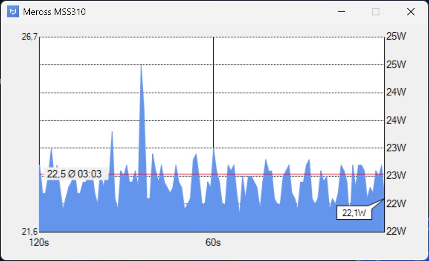

Nur dass Intel mit dem 265K bei Bedarf eine ganz andere Leistung bringt.
Im Leerlauf sieht es so aus:
