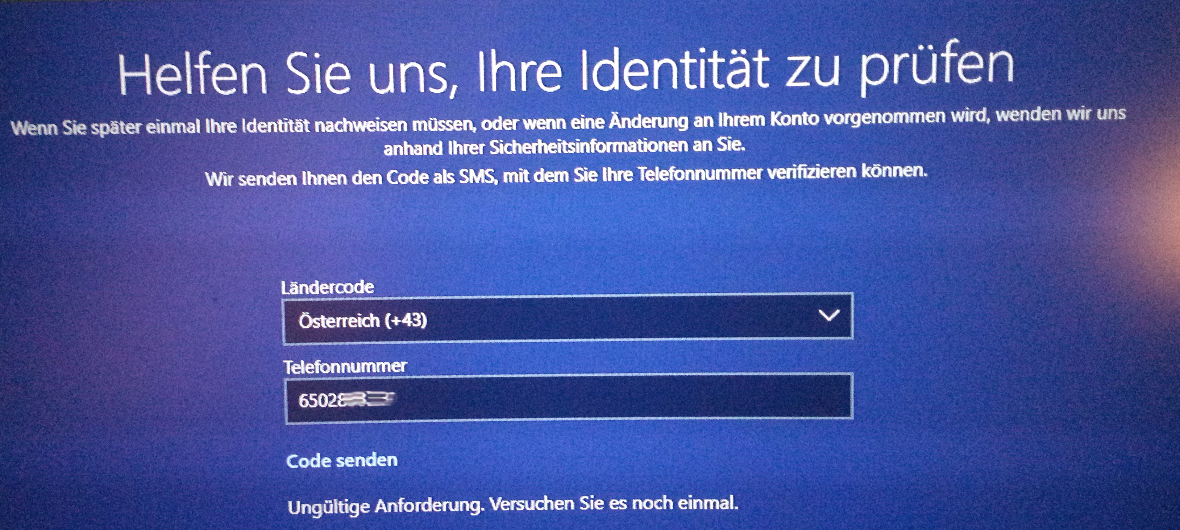

Guten Abend,
ich habe mir von alza einen Desktop PC mit Windows 10 zusammenstellen lassen. Nun startete ich den Rechner das erste mal, und da kommt ja das übliche Blah Blah an Abfragen,
Beim Punkt "Helfen Sie uns Ihre Identität zu prüfen" komme ich jetzt ums verrecken aber nicht weiter.
Die Telefonnummer ist 100 % korrekt, und dennoch kommt nach wie vor ständig diese Meldung "ungültige Anforderung. Versuchen sie es noch einmal".
Ich habs in allen erdenklichen Varianten versucht, mit 650283xxxx (was ja die logischte wäre, Ländervorwahl steht ja schon in der oberen Auswahl),
00430650283xxxx,
0043650283xxxx
430650283xxxx,
43650283xxxx
Wie komme ich denn da weiter? Das gibts doch normal nicht, zum verrückt werden.

Auch wenn da steht +49 (in Deutschland) musst du die komplette Nummer (0151xxxxxx) hinschreiben, weil Microsoft einfach strunzdumm und kackendreist ist.
Nachdem man ein Konto angelegt hat, kommt fast immer nach wenigen Tagen, dass "verdächtige Aktivitäten" festgestellt wurden, damit man schön seine Telefonnummer angibt

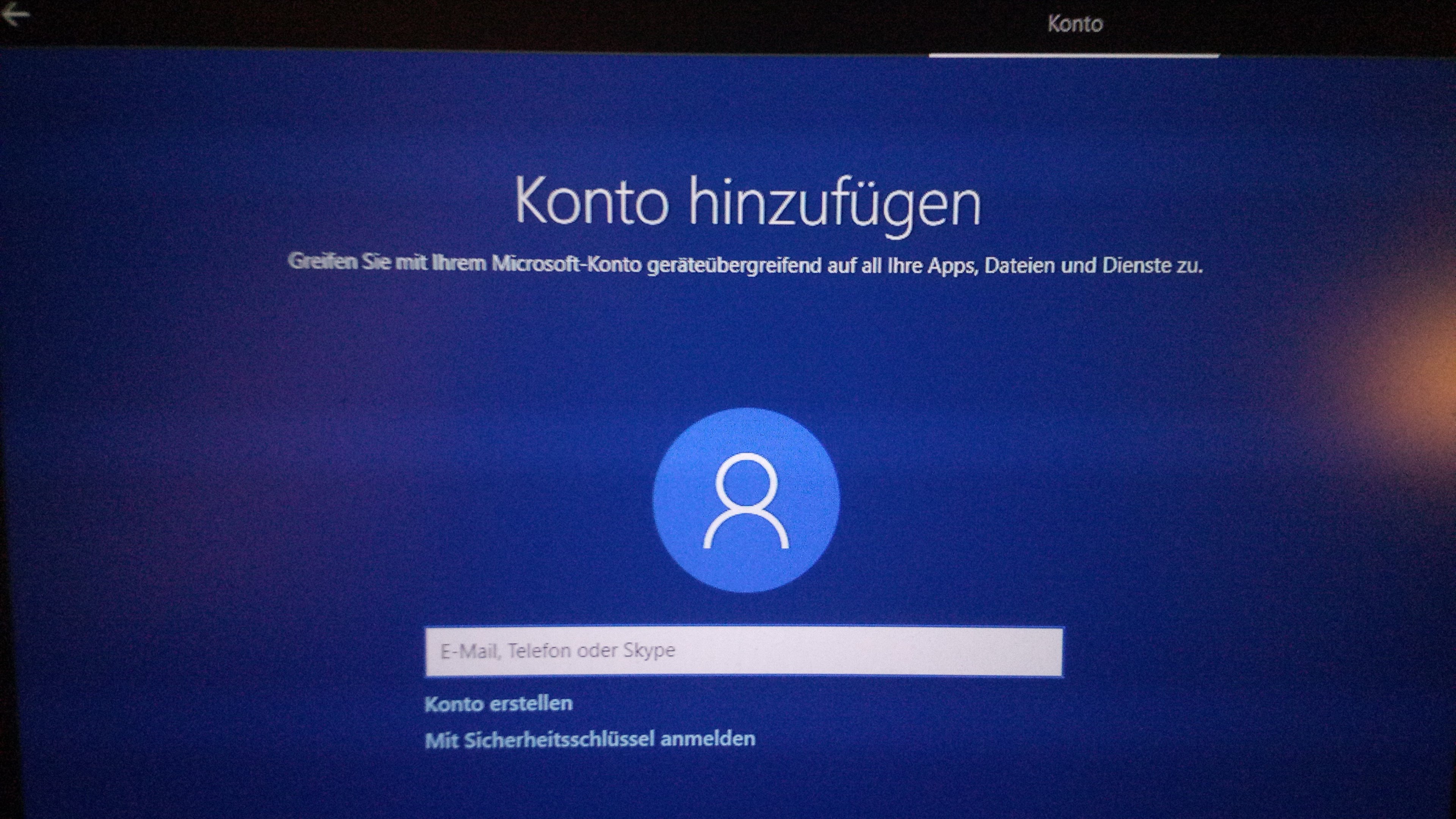

Leider nicht. Wen ich den PC einschalte ist die 1. Maske "Konto hinzufügen" die erste, eine Option wie von Dir genannt gibts da nicht. Links unten nur diverse Eingabehilfsoptionen. Das ist echt zum Haare raufen, sowas hab ich in 27 Jahren PC´s noch nicht erlebt. Fängt ja gut an mit Windows 10....
Terrier schrieb:
Na ja, mag sein, aber nach dem Einschalten fängt der ja zwingend mit dieem Prozedere an. (Siehe Bild von mir im vorigen post)

Naja, wir bekommen dein Bild ja nun nie mehr zu sehen und so vollständig sieht man das Bild auch nicht.
Ist da nichts mit Weiter , Später, schließen?
Sicherheitsschlüssel wirst du ja nicht haben.
Was passiert denn, wenn du da dein MS Konto Outlook, Mail-Adresse eingibst.
Oder bei Konto erstellen.
Und wenn du auf "Konto hinzufügen" klickst was kommt dann?

Ich habs jetzt nochmal von vorne an begonnen. Mit der Eingabe der bei Microsoft hinterlegten Maildresse. Da kam dann anders als bisher die Info, dass ein Bestätigungscode gesendet wird und einzugeben ist.
Von da an lief das ohne diesen Unsinn meines Eingangspostings durch.
Das hat sich damit erledigt, wahrscheinlich hab ich wohl irgendwie beim 1. Mal was anders gemacht, was mich zu dieser Identitätsprüfung führte.
Läuft jetzt, jetzt gehts noch ans Aktivieren von Widows, mal sehen ob das glatt läuft, aber ich hoffe doch :-)
