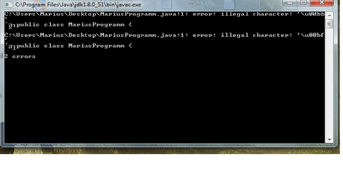

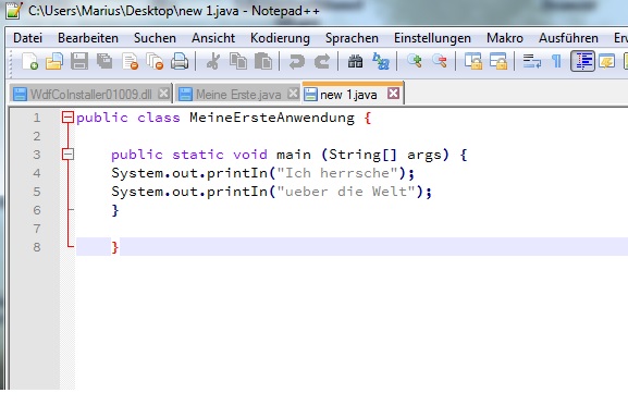

Habe heute angefangen mit der Java-Programmierung und wollte mein erstes Programm compilen.
Dann erhalte ich immer folgende Fehlermeldung:
Mein Programmcode ist folgender:

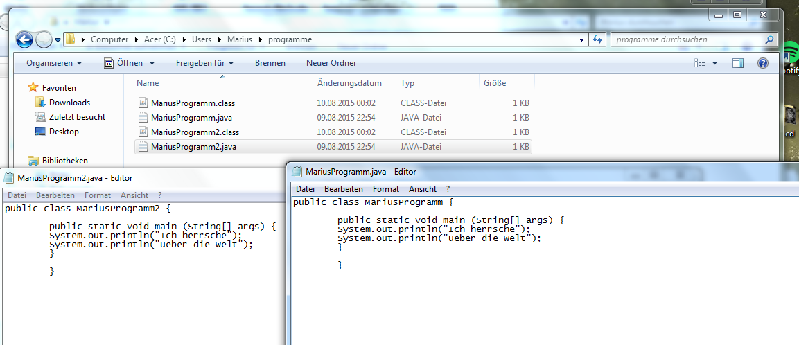

Danach habe ich (nach ein wenig Internetrecherche) den Programmcode erneut normal über Notepad (nicht Notepad++) abgespeichert und bei Codierung von ""UTF-8" auf "ANSI" umgestellt.
Dannach hat sich automatisch die Datei ".class" erstellt.

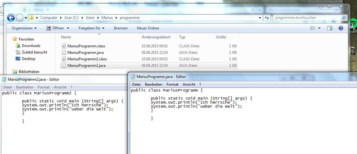

Der Fehler sieht aus wie ein BOM steuerzeichen. Speicher doch mal als UTF-8 without BOM ab und schau ob das javac dann funktioniert.
Ansonsten wie schon von allen empfohlen... IDE !
Hallo liebe leute erstmal vielen Dank für eure ganzen Antworten, das ging viel schneller als im anderen Java Forum :)

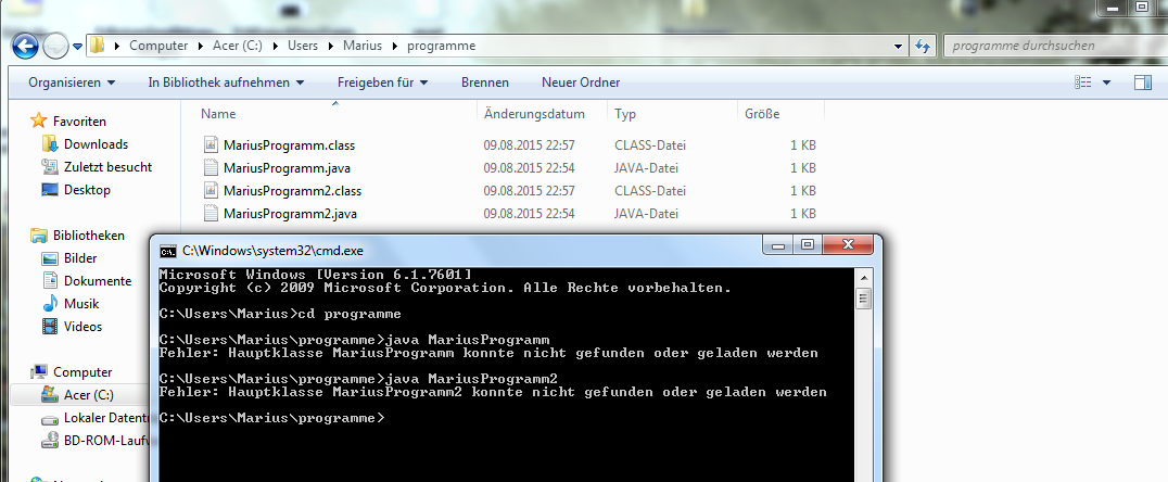

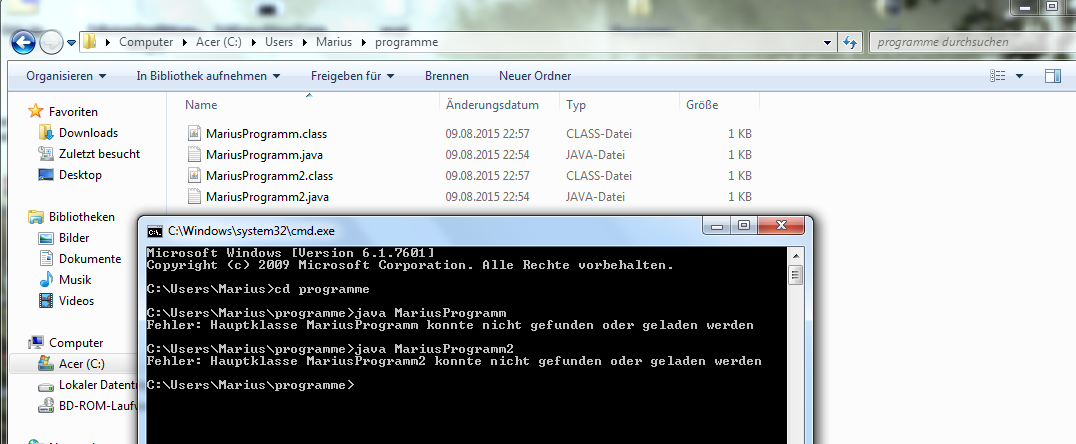

Ich habe nun versucht das Programm zu starten einmal bei Codierung "ANSI" (MariusProgramm) und einmal "UTF-8 without BOOM" (MariusProgramm2), bekomme aber immernoch eine Fehlermeldung in der cmd.exe:

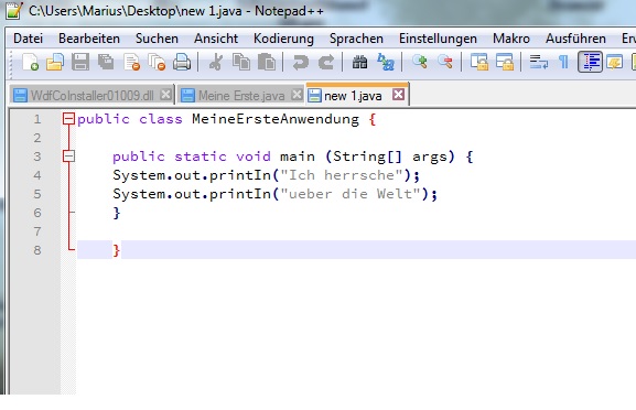

Ich kenn mich zwar nicht aus mit Java, aber Google spricht, dass der Klassenname und der Dateiname identisch sein müssen. Groß-/Kleinschreibung muss beachtet werden.
Deine Datei sollte also MeineErsteAnwendung.java heißen.
Check mal dein System.out.println...
Evtl. haste das l verwechselt, daher die 2 Errors.
ln steht für line... println für druckeZeile
Achso, schau Dir BlueJ an als IDE.

also println mit "L" hab ich richtig gemacht ;)
Also die Klasse und die .java Datei müssen die gleichen Namen haben.
Like this: Fehlermeldung4.png
Trotzdem gleiche Fehlermeldung wie oben :(

Versuch mal
Code:
java -cp . MariusProgramm
Ich vermute irgendwas an deinem Classpath ist falsch
Es funktioniert :):):) Vielen, vielen, vielen Dank
Ja hatte bei diesem Classpath was umgestellt:
CLASSPATH Wert: "C:\Programme\Java\jdk1.8.0_51\lib"
Sollte ich das ändern?

Code:
mal ändern zu
Code:
".;C:\Programme\Java\jdk1.8.0_51\lib"
Und dann mal ohne das -cp . versuchen
Jetzt funktioniert alles perfekt, ich danke dir !!!! :cool_alt:
