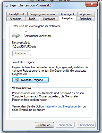

ich habe an meinem PC eine externe Festplatte angeschlossen.
Bei dieser habe ich die erweiterte Freigabe aktiviert, so dass man von einem anderen PC aus auf die Festplatte zugreifen kann.
Soweit klappt das auch, aber...
wenn ich Abends meinen PC runterfahre und am nächsten Morgen wieder starte ist die erweiterte Freigabe weg und vom anderen PC kann man nicht mehr zugreifen.
Was noch viel merkwürdiger ist, ist folgendes: eines Abend fuhr ich mein System runter, brauchte dann aber noch was und fuhr nochmal hoch. Die erweiterte Freigabe war natürlich weg. Ich habe sie wieder eingestellt, meine Arbeit erledigt und den PC wieder runter gefahren. Am nächsten Morgen war die Freigabe dann nach dem Starten noch da, allerdings hielt sie nur bis zum nächsten runterfahren durch.
Beide PCs haben WIN 7 64 bit, benutzen Kasperskys. Ich habe bei Kaspersky schon gesucht, ob es irgendeine Einstellung gibt, habe aber leider nichts gefunden. Auch im Internet bin ich mit meinem Prob nicht fündig geworden.
Hat hier vielleicht irgend jemand eine Ahnung, was bei uns verkehrt läuft?
Lieben Dank und viele Grüße :)

Ich habe ein Heimnetzwerk und die erweiterte Freigabe ohne Passwortabfrage eingerichtet. Als Benutzer wurde "Jeder" eingerichtet.
Wir gesagt, richte ich die Freigabe, wie im Anhang, ein, funktioniert es. Spätestens Morgen steht da aber wieder "nicht freigegeben"
Ich steh echt auf dem Schlauch. Irgendwie befürchte ich ja, dass es an Kasperky liegt, aber auch hier finde ich keine nötigen Anhaltspunkt.
