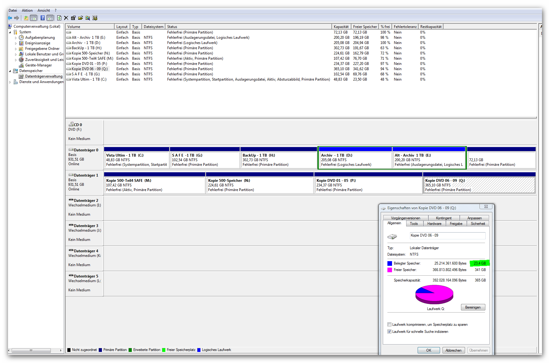

Mir geht es auch wie werkam, habe es noch nicht mit Acr. Disk Manager ausprobiert.
Wenn es dann tatsächlich klappen soll, dürften aber nicht wie auf meinem Bild bereits 3 prim. vorhanden sein sondern max. 2 Stück.

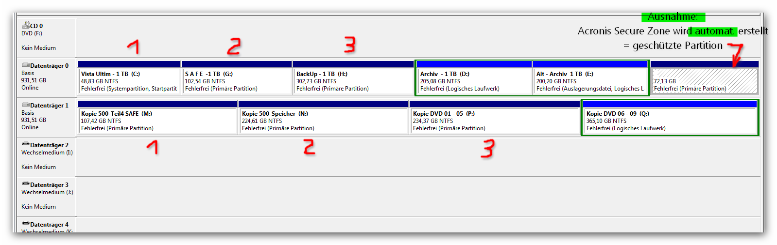

Habe es eben interessehalber mal getestet:
Mit Acr. Disk Director klappt es problemlos ... einfach die erw. log. Part. mit konvertieren in eine vierte Primär-Part. umwandeln - ca. 1 min.
