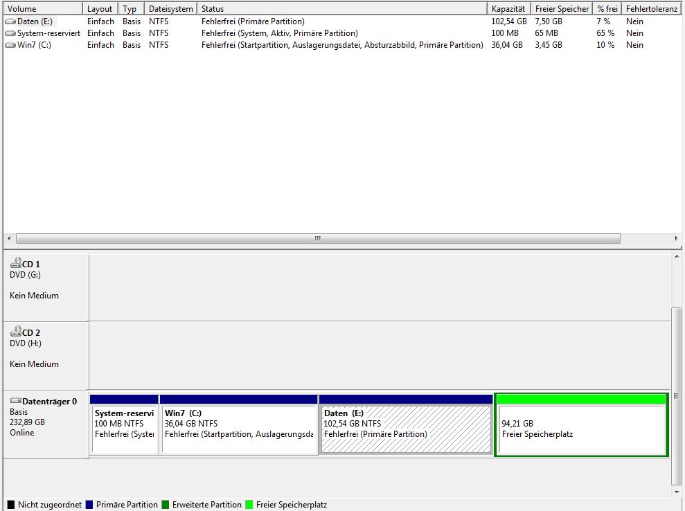

Hier erstmal ein Screenshot aus der Datenträgerverwaltung von Windows7:

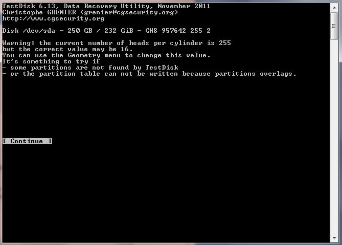

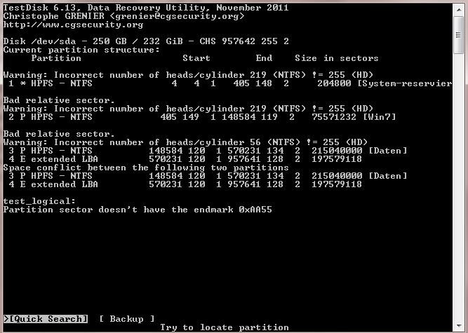

Habe bei Testdisk einen Quick Scan und einen Deep Scan gemacht. Im Bildschirm vor dem Quick Scan gab es allerdings schon die ersten merkwürdigen Fehler:
Habe versucht, die Geometry zu verändern auf die Werte 255,240,16,32,64,128 sowie die Werte, die in der Meldung angezeigt wurden (56,219). Erstere Werte hatten keine Auswirkung bis auf 16. Dort kam zwar vor dem Scan auch diese Meldung, allerdings blieb dieser Bildschirm NACH dem Quick Scan aus:
Bei den beiden Werten 56,219 verschwand bei den oberen beiden Partitionen der Geometrie-Fehler, bei den anderen war er noch da, und umgekehrt...
Kann das an Win7 liegen? Hatte gelesen, dass Partitionen ab Vista sich an MB-Grenzen orientieren und nicht mehr an den Heads usw...

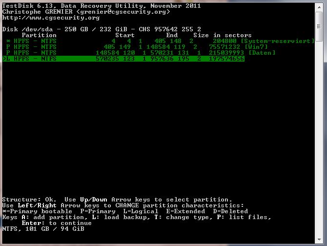

So nun zum Ergebnis des Quick Scans:

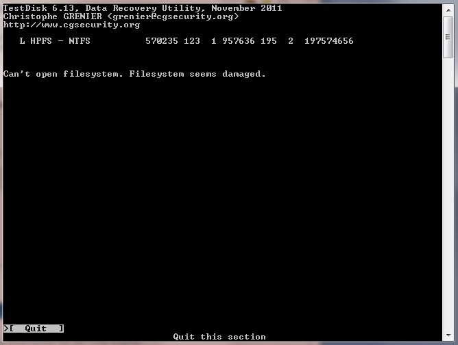

Wenn ich bei der Logischen Partition auf p drücke, kommt diese Meldung:
Auf die anderen lässt sich zugreifen...

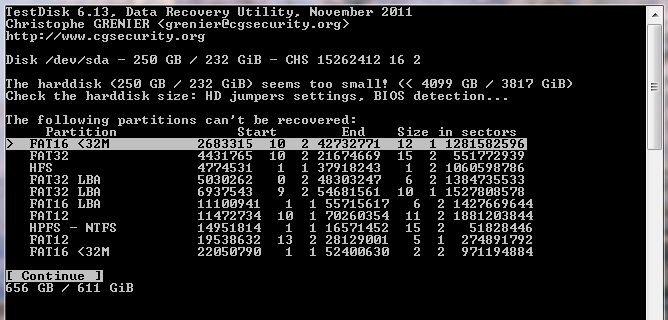

Habe dann noch einen Deep Scan gemacht, bei den nicht wiederherstellbaren kam Blödsinn raus. Er fand dutzende Partitionen, teilweise merkwürdige Fat-Dateisysteme und Partitionen, die größer waren, als die Festplatte. Hier mal nur ein Teil der Ergebnissse:
Im nächsten Fenster waren dann ein paar mehr wiederherstellbare Partitionen gelistet, als beim Quick Scan. Haben sich in den Anfangs- und Endpunkten jedoch teilweise überschnitten. Bei einigen wurde auch die Fehlermeldung mit dem filesystem angezeigt, wenn man sich den Inhalt anschauen wollte.
