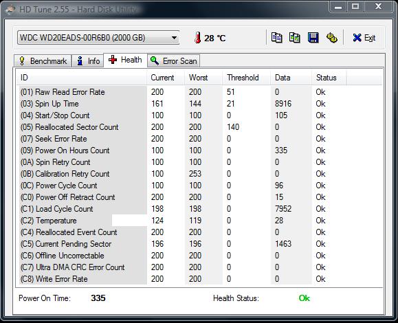

Madnex schrieb:
Zieh dir mal HD-Tune und mache bitte einen Screenshot von den Smart-Werten (Health-Reiter).
Die Platte hat laut den Smart-Werten (Current Pending Sectors) über 1000 als defekt angesehene Sektoren, die noch nicht durch Reservesektoren ausgetauscht wurden, bzw. darauf warten ausgetauscht zu werden. Es müssen sich dabei nicht um "echte" defekte Sektoren handeln. Es können auch sogenannte Soft-Bads sein, die beispielsweise auch durch Stromschwankungen entstehen können. Die können durch einen erneuten Schreibzugriff auf den entsprechenden Sektor "repariert" werden.
Wenn keine wichtigen Daten mehr auf der Platte sind, die du retten musst, überschreibe jeden einzelnen Sektor der Platte ein Mal mit Nullen. Hierfür gibt es eine ganze Reihe von Programmen, die du dazu nutzen kannst. WD selbst bietet in ihrem DataLifeGuard Diagnostic Tool eine entsprechende Funktion an. Das Tool gibt es auch als Windows Version.
Danach schaue dir erneut die Smart-Werte an. Bei "Current Pending Sectors" sollte dann unter "Data" wieder eine Null stehen. Wichtig ist nun, ob der Data Wert unter "Reallocated Sector Count" sich verändert hat, also höher als 0 ist. Sollte das der Fall sein, waren echte defekte Sektoren darunter. Sollte der Wert gleich geblieben sein, waren es Soft-Bads.
Wenn es echte waren, würde ich die Platte umgehend austauschen. Waren es Soft-Bads muss man den Grund für die Entstehung herausfinden. Eine mögliche Ursache wäre ein Problem mit der Stromversorgung.

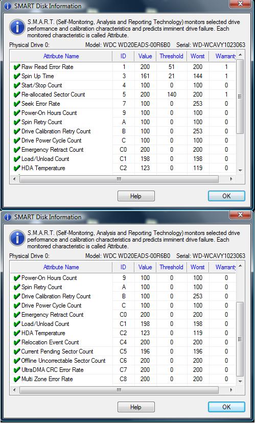

1) Hier die SMART Disk Informationen mit WD Data LifeGuard Diagnostic erstellt.
Ernst@at meinte vorhin die könnten interessant sein.

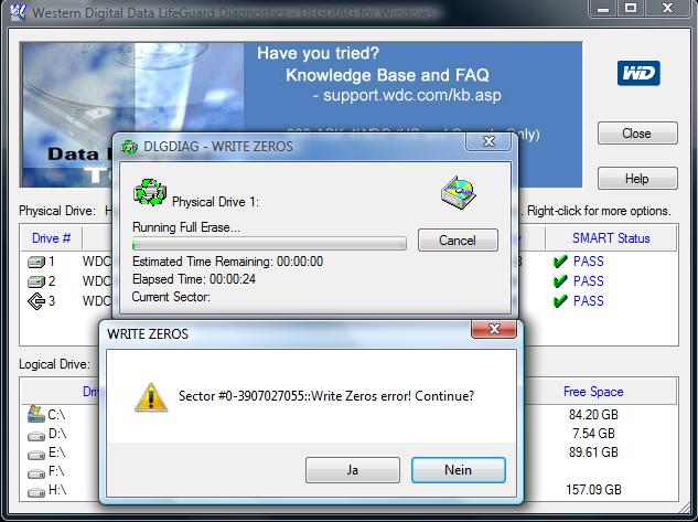

2) Wenn ich versuche die Festplatte mit Western Digital Data LifeGuard Diagnostics mit
Nullen zu überschreiben kommt diese Fehlermeldung.

in meinem etwas müden Auge hat der Anblick der Fehlermeldung Alarm geschlagen.
Sektor 0-...055, wo die HDDs doch meist ...168 Sektoren haben.
Grund dafür ist, dass das Gigabyte-Bios hinten ein Backup seiner selbst verewigt hat, welches 2113 Sektoren groß ist. Kommt davon, dass die Platte an Port0 hängt.
Richtigerweise müsste der bei der Meldung eigentlich 0-...054 rausschreiben, vielleicht haben die bei WD nicht daran gedacht, dass da auch eine HPA draufliegen kann.
Ich würde die Platte an einen Port hinter der Systemplatte hängen und dann die HPA entfernen.
Ist da vielleicht auch noch das gerade aktive System drauf?

Eigentlich hat das BIOS ohne Einwilligung des Nutzers überhaupt nichts auf den Platten verloren. Diese Idee haben ein paar geistesgestörte BIOS-Coder in einem Hinterhof in Taiwan geboren, welche in den letzten Jahren außer Datenverlust in gewissen Situationen und Problemen bisher noch nichts Nützliches bewirkt hat. Unter Zuhilfenahme aller Vetuschungsstrategien wurde der Unsinn jetzt endlich entfernt.
Eine BIOS-Version ohne dieses automatische Backup auf irgendeine HDD ist hier als Beta-Bios F6E erhältlich.
Normalerweise wird für das BIOS-Backup die erste angeschlossene Platte als Opfer ausgesucht, wobei bei jedem Startup die auf der Platte befindliche Version gecheckt wird; befindet sich eine frühere Kopie auf einer weiteren Platte, so wird diese nicht angesprochen.
Durch die technische Vorgangsweise des Rücksetzens und Wiederanlegens einer HPA(Hardware Protected Area - Versteckter Bereich, der im Normalbetrieb nicht angesprochen werden kann) beim BIOS-Startup kann dieser Bereich im darauffolgenden Betriebssytem-Startup nicht mehr zurückgesetzt werden, solange die Platte selbst nicht ein erneutes Power Off/Power on erfährt.
Fakt ist, dass die 2TB-Platte irgendwann mal eine HPA abgekriegt hat - ob das jetzt die Aktive ist, lässt sich nicht einfach feststellen.
Soweit ich in Erinnerung habe, geht ein "Write zeroes" Befehl an die Platte schief, wenn da eine HPA oder DCO drüberliegt; weil der Befehl nur über die gesamte Plattenkapazität funktioniert.
Das WD-Tool ist (weiß der Teufel, warum) weder in der Lage, per expliziter Anweisung eine derartige Rekonfiguration durchzuführen, noch implizit beim "write zeroes" - deshalb die Fehlermeldung. Auch bei der Meldung wurde geschlampt, denn bei n vorhandenen Sektoren geht das Löschen von Sektor 0 bis (n-1).
Da es mit dem Herstellertool nicht machbar ist, bleiben nur die Tools "CapacityRestore"(funktioniert nur unter WinXP, nicht Vista/7) und "HDAT2" als Möglichkeit zum Rücksetzen der HPA. Das allerdings nur dann, wenn die HPA beim BIOS-Start nicht neu aktiviert wurde.
Also wäre die sinnvollste Vorgangsweise, zuerst das Beta-BIOS einzuspielen (mit qflash, nie unter Windows!) und dann mit HDAT2 die HPA von der Platte zu entfernen, um mit dem WD-Lifeguard "write zeroes" die defekten Sektoren auslagern zu können.
