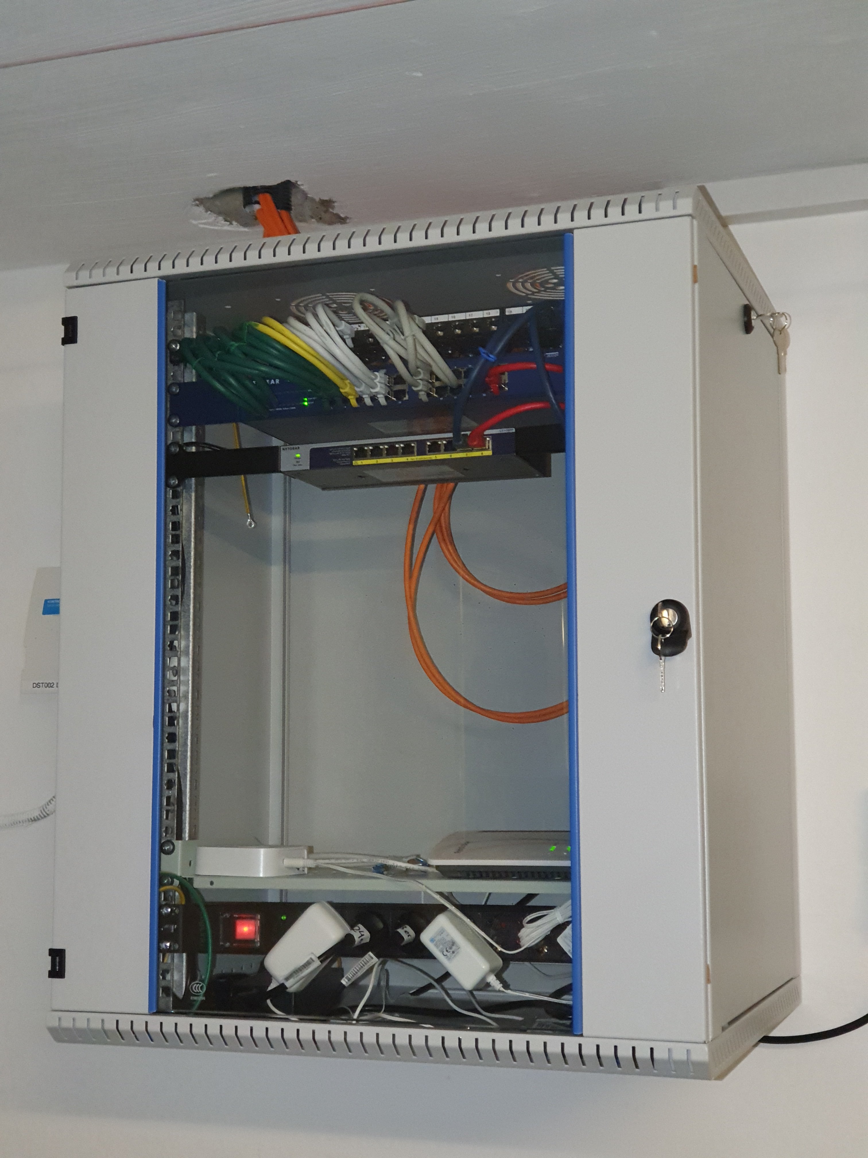

Könnt ihr mir ein Switch empfehlen? In dem großen Netzwerkschrank ist ein Netgear JGS524 verbaut und auf einem Patchfeld aufgelegt.

Ich habe bereits ein AP im Haus angeschlossen. Dafür habe ich im Netzwerkschrank ein Netgear ProSAFE GS100 verbaut (siehe dazu auch oben im Bild). Kann ich dasselbe wieder nehmen?
