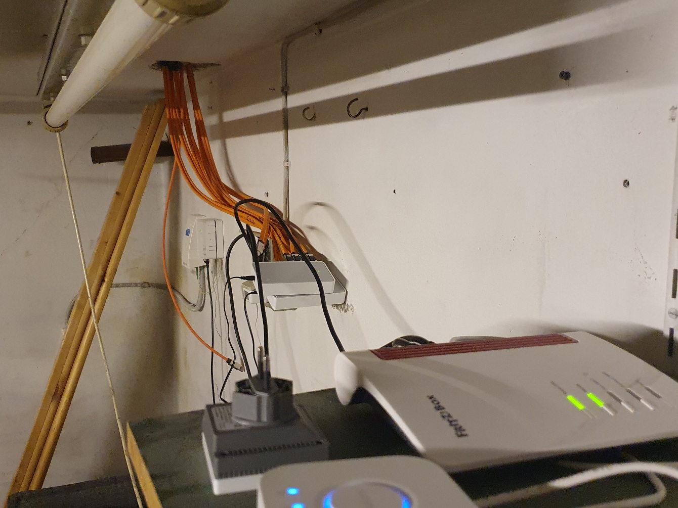

Zu den gewinkelten Keystone-Kupplungen: von wo laufen denn die Verlegekabel in Deinen Netzwerkschrank?
Die Kabel kommen von oben aus der Decke und gehen entsprechend von oben in den Schrank. Siehe hier das Bild:

Platztechnisch kommt der Schrank entsprechend ziemlich oben unter die Decke. Dann von oben rein.
Der Elektriker hat die Verlegekabel ca. 1,20m - 1,50m lang gelassen.

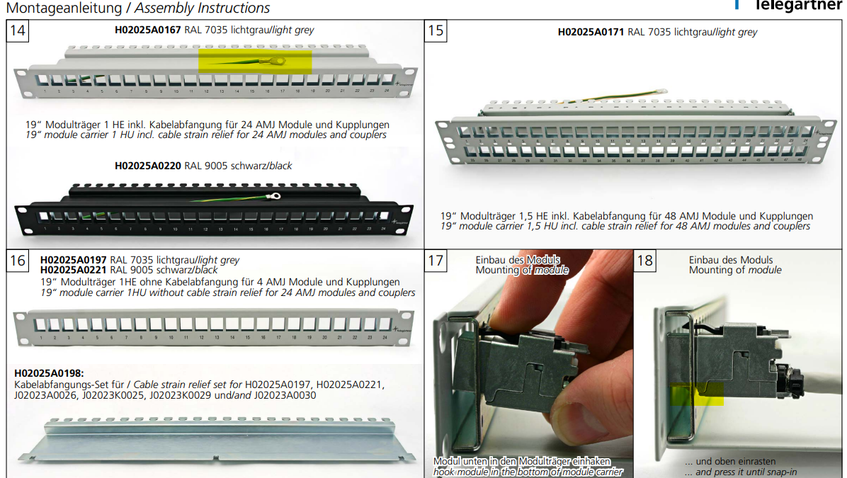

Dann würde ich wie gesagt die geraden Kupplungen nehmen. Bei mir kommen die Kabel auch von oben, und mit gewinkelten Kupplungen wäre das eher hinderlich.
Wenn der Platz da ist, dann würde ich zu 12HE greifen.
Beim Einlegeboden darauf achten dass dieser eine Frontmontage hat. Dein HMF Einlegeboden würde sonst auch noch hinten eine Befestigung benötigen, was die meisten Netzwerkschränke nicht bieten.
Für was willst du den Bürsteneinsatz?
Das Rangierpanel würde ich mir auch sparen. Die meisten Patchkabel gehen direkt vom Patchpanel zu einem der beiden Switch. Die paar einzelnen Kabel kann man auch so im Kasten laufen lassen.
Die Keystone Kupplungen würde ich nur gerade nehmen, ansonsten brauchst du unterhalb des Blechs wahrscheinlich 1-2 HE um die Kabel wieder ums Eck zu bekommen. Dort wo du die Kupplungen kaufst, kaufst du auch dein Leerblech, damit die Öffnungen für die Module auch zu den Modulen passt.

flo222 schrieb:
genau, du gehst mit den Verlegekabeln von hinten in die Keystone-Kupplung. Die Kupplung selbst klickst Du einfach in das Patchpanel-Blech. Und von vorne gehst Du dann mit normalen Patchkabeln in den unmanaged Switch (für die LAN-Dosen in den Räumen) bzw. in den PoE+ Switch (für die Deckenauslässe der APs).
Ah jo, verstehe jetzt. Macht ja Sinn.
Dann mit diesen: Keystone Cat.6a Modular Kupplung Perfekt. so mache ich es.

Michelf schrieb:
Patchpanal
Leerblech
Für mich ist das Patchpanel für Keystone ein Leerblech. Sorry für die Verwirrung. Mir gings nur darum dort wo du deine Kupplungen kaust, auch das Patchpanel kaufst. Schaut zwar alles fast gleich auch, kann in Wirklichkeit aber etwas abweichen.
AHHH ok. Pardon - jetzt verstehe ich! Danke für den Hinweis. Achte ich drauf.

Meiner Meinung nach kannst Du Dir ein Patchpanelblech mit separater Erdung sparen, das ist ja nur ein Lochblech und fest mit dem Schrank verschraubt. Nach Klärung mit dem Elektriker erdest Du ja wenn eh den ganzen Schrank, dann sollte das ja mit abgedeckt sein. Aber vorsicht, ist bei mir gefährliches Halbwissen, bin kein Elektriker, hätte es für mich nur so hergeleitet.
Noch ein Wermutstropfen was die Preise für die UniFi APs angeht: das sind Netto-Preise, das sind brutto 2x 189 EUR plus 1x 216 EUR. Steht bei denen leider immer so klein darunter.
Und noch eine Klitzekleinigkeit: nimm Dir zum Testen auch noch ein 0,25 cm Patchkabel mit, dann kannst Du testen was Du brauchst, an manchen Stellen langen vermutlich 0,25 cm, und an anderen brauchst Du 0,5 cm. Aber je passender (sofern nicht auf Zug) umso weniger Kabel hängen irgendwo rum.
Nein, denn das Patchpanel garantiert die flächige Anbindung vom Keystonegehäuse und stellt über den PE Leiter die niederohmige Anbindung der Schirmung an den Potentialausgleich sicher.
Siehe:
Reaktionen: flo222
Also ist klar: mit Erdung!
Damit wäre aber auch sicher, dass ich eine Potenzialausgleichsschiene benötige, oder?
Gibt es noch weitere Anmerkungen/ Änderungen/ Tipps? Soweit alles solide Teile und passt zusammen?
Anderenfalls bin ich soweit mit meinen Fragen durch und würde die Sachen demnächst so bestellen :heilig:
